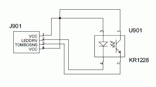

ich versuche gerade in meinen Folienplotter einen Sensor für
Positionsmarker einzubauen. Dabei habe ich vom Hersteller den Schaltplan
des Sensors bekommen und musste feststellen das ich PIN 1 & 4 verbinden
soll... mach dies Sinn, da ja beides VCC ist, oder liegt hier eventuell
ein Fehler vor?
Siehe Schaltplan im Anhang!
Danke für die Hilfe :)

Weil er die Kompetenz in Sachen Elektronik hier vermutet. Was du jedoch
mit deinem Beitrag widerlegst.
#4310959
ich vermute mal, es ist völlig egal. Sehr wahrscheinlich war ein poliger
Koppler 1:1 am Stecker und Vcc ist auf dem Board sowieso gebrückt.
Irgendwann kam dann ein 3-poliger Koppler-Adapter, wo man einen Draht
gespart hat und am Koppler verbunden.
Dann zeichnet jemand sowas für Dich raus und dann gibt es den nutzlosen
Punkt der Verbindung...
Gruß aus Berlin
Michael

@ Witkatz :-) ganz einfach: weil ich statt eines Forums mein Multimeter
genommen hätte und mal schnell geschaut hätte ob zwischen den beiden Vcc
0 Ohm sind. Oder auf die Leiterplatte geschau, wenn möglich.
Da ich weiß, wie eine solche Kombination aus LED und Fototransistor
funktioniert, hätte ich vermutlich die meiste Zeit damit verbracht, mich
zu entscheiden, ob ich 3 oder 4 Drähte nehme.
Und weil ich ihm genau das auch geschrieben hätte und letztlich auch
habe.
Vielleicht aber auch nur, weil ich heute etwas Zeit habe...
Gruß aus Berlin
Michael

Der dargestellte Schaltplan stellt eine Sensor mit einer optischen
Übertragung dar, bei dem eine galvanische Trennung zwischen dem Geber
und dem Empfänger bestehen kann. Ist diese Trennung nicht nötig, so kann
VCC bedenkenlos verbunden werden. Das erspart dan eine Leitung bei der
Verdrahtung und dem Anschluss.
