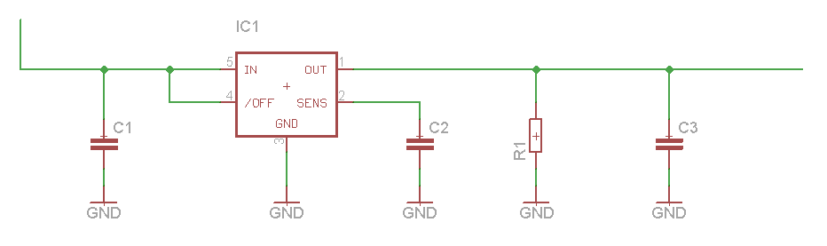

Warum setzt man einen Widerstand gegen Masse?

Was soll denn schon wieder diese Salamitaktik ohne Nennung der
Bauteiletypen und des Anwendungsbereichs?
Falls es sich um einen Spannungsregler handeln sollte, setzt man solch
einen Widerstand ein, um eine gewisse Mindestlast sicherzustellen.
Einige Spannungsregler erzeugen ansonsten eine zu hohe Ausgangsspannung,
z.B. der TLV1117 oder 79xx.

Habe ich mir ihrgendwie gedacht, dass der nur Strom verschluckt. Konnte
aber in diesem Zusammenhang mit dem Spannungsregler nicht verstehen
warum...
Vielen Dank für die schnelle Antwort :)

in meinem Datenblatt zum LP2951 gab es damals auch keine Angabe, nur
Ausgangsstrom 10µ-100mA.
Das war tatsächlich wörtlich zu nehmen: mein 3,3V-Flash hatte im Deep
Standby plötzlich 4,1V Betriebsspannung.
Eine 33k Last behob das Problem.

Wenn Dein Regler eine Mindestlast benötigt...
Deine Schaltung im ungünstigsten Falle aber weniger aufnimmt...
Kenne das aber nur von Schaltreglern.

ELO_99 schrieb:
> Ja, und in der Beschreibung der "Typical Application" auf Seite 15 in
> Kap. 9.2.1 Design Requirements steht
> Output current 150mA (maximum), 1 mA(minimum)
Iss ja'n Ding! Warum 'recommenden' die sowas nicht an der Stelle, wo sie
etwas 'recommenden'?
Ich glaube, ich muss mir dieses Ding mal in Natura anschauen...
