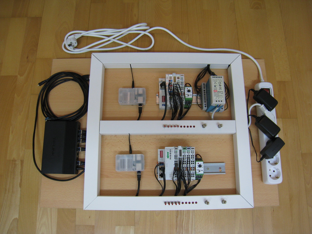

Ich bin Softwareentwickler und habe für ein Projekt eine Testhardware
aufgebaut, bei der mit einer analogen Ausgangskarte ein Licht gedimmt
werden soll.
Der Aufbau sieht folgendermaßen aus:
S7 CPU <-> Modbus TCP <-> Wago 750-352 Buskoppler mit 0-10V analoger
Ausgangskarte 750-550 und weiteren Karten.
Hier die Info zur Karte:
http://www.wago.com/wagoweb/documentation/750/ger_dat/d07500550_00000000_0de.pdf
Mit dem Messgerät kann ich zwischen A01 und Masse die 0-10V messen.
D.h. das funktioniert soweit.
Wenn ich jedoch statt dem Messgerät eine 10V Lampe mit ca. 10-30 Ohm
dazwischen hänge, fällt die Spannung am Ausgang A01 sofort auf 0V ab.
Hängt das eventuell mit der Kurzschlussfestigkeit zusammen?
Es hilft leider auch nicht 5 oder 10 kOhm mit der Lampe in Serie zu
hängen.
Da leuchtet einfach nichts.
Weiß jemand, welche Schaltung man hier braucht?
Irgendwie blicke ich hier nicht mehr durch.
Danke im voraus
mfg
softmove - automation die bewegt.
http://softmove.at

von Christof L. (Firma: softmove e.U.) (softmove)
Danke für die Tipps!
@Thomas V: das klingt nicht schlecht, würde aber finanziell und von der
Größenordnung her den Rahmen etwas sprengen.
@Matthias Sch: Für diesen Testaufbau sind die 0,7V bestimmt egal. Gibt
es da auch schon fix fertige Produkte dazu? Google spuckt mir hier auf
die Schnelle nichts brauchbares aus. Die 24V sind, wie man im Anhang
sieht, leider gegeben.
