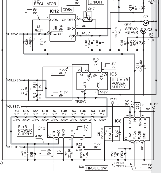

Und zwar bin ich seit Jahren "stolzer" Besitzer eines Kenwood KDC-W6534U
Autoradios (hatte auch mal den Vorgänger der das selbe Problem hat).
Hier wird min. zwei mal im Jahr (Frühling/Herbst) das Display schwarz.
Schuld ist eine Reihenschaltung aus 10 SMD Widerständen (2,7R 3/4W) die
zwischen zwei LDO´s in der Spannungsversorgung des ID3-Tag liegen.
Abhilfe schafft da jedes mal ein aufwendiger Ausbau, Auseinanderbau und
Nachlöten dieser Drecksdinger.
Der erste LDO ist ein BA00CCWT-V5 und hängt direkt an der 10A Sicherung
des Radios, am Output hängen dann diese 27R 7,5W und schließlich geht
das in die VCC von einem BA00CC0WFP.
Zum einen wüsste ich gerne warum das so gelöst ist? Also soll da einfach
nur ordentlich Leistung verbruzzelt werden? Das gelingt zumindest so gut
das sich die SMD´s selber auslöten.
Oder doch nur geplante Obsoleszenz?
Zum anderen ob ich da einfach einen Ersatzwiderstand einlöten könnte?
Wenn noch irgendwelche Informationen notwendig sind einfach bescheid
sagen, ich habe die Datenblätter von den LDO´s und dem Radio, war nur
nicht sicher ob ich die hier hochladen darf.
Schonmal vielen Dank

Das Datenblatt der Regler ist leicht zu finden
http://www.rohm.com/products/databook/general/pdf/ba00cc0wfp-e.pdf ,
aber vom Schaltplan wirst du wohl den relevanten Teil posten müssen.
Möglicher Weise sollen die Widerstände die Verlustleistung des zweiten
Reglers reduzieren, damit nicht dessen thermische Schutzschaltung
anspricht, evtl. dienen sie aber auch nur als einfache Strombegrenzung.
Warum das Problem aber genau zu den genannten Zeitpunkten auftritt, ist
mir schleierhaft.

Also es passiert schon auch häufiger, ich denke das durch
Temperaturschwankungen Sommer/Winter und dann besonders Wärme von der
Lüftung, Spannungen auf der Platine verursacht werden, was dann entweder
ein auslöten oder eine kalte Lötstelle zur Folge hat. Auch ein Schlag
aufs Amaturenbrett hilft manchmal oder nach dem es Monate nicht geht,
springt es plötzlich auf der Fahrt in den Urlaub wieder an.
Teo D. schrieb:
> Kein Platz für'n Kühlkörper. Damit wird die Wärme auf eine größere
> Fläche verteilt.
> Klar. Bring nur die Hitze weg von den LDOs (o. sonstiges, was das nicht
> verträgt).
Ja das wird denke ich auch die Ursache sein, leider liegt das Laufwerk
direkt darüber so muss ich mal schauen. Leider ist es ein bekanntes
Problem von alten VW´s das der Radioschacht direkt an der Lüftung
ziemlich heiß wird.
Kann man dann gegebenenfalls einen Widerstand mit einer höheren
Belastbarkeit nehmen? Bsp. 10W?
IC5 ist der BA00CCWT-V5
IC13 ist der BA00CC0WFP
