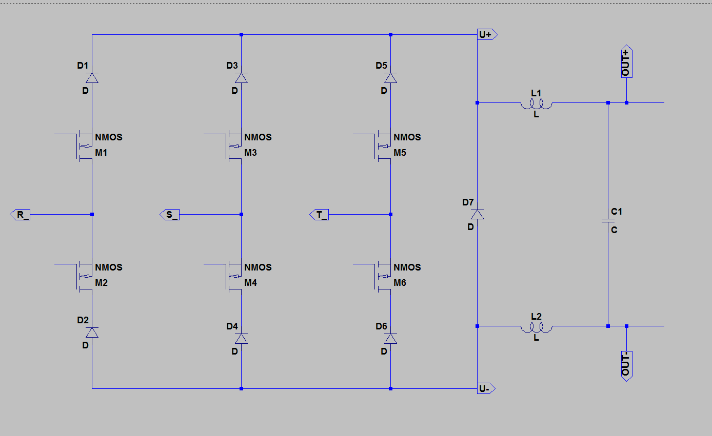

ein Kumpel und ich haben das ambitionierte Vorhaben einen MOSFET
basierten 3 phasigen Gleichrichter mit variabler Ausgangsspannung und
PFC zu entwickeln.
Da der Gleichrichter als Ladegerät fungieren soll, sind die groben
Eckdaten fürs Erste:
Eingang
3-Phasig ~ 400V
Ausgang
Spannung DC: 200V - 500V
Strom DC: bis 50A
Wir wollen uns über die kommenden Monate/Jahre Schritt für Schritt ans
Ziel herantasten.
Bereits bei der Auswahl der Topologie zeigen sich erste Schwierigkeiten.
Die bisher gewählte Topologie (siehe Bild) bringt nach genauerer
Betrachtung einige Nachteile mit, die wir gerne Umgehen würden.
Nachteile:
- Leistungshalbleiter nicht als Modul erhältlich
- Relativ hohe Leitverluste (wegen der zusätzlichen Dioden)
- Höhere Schaltverluste als 3-Level Topologie
- Evtl höherer Kühlungsaufwand als 3-Level Topologie
- Evtl niedrigerer Wirkungsgrad als 3-Level Topologie
- Leistungshalbleiter mit voller Zwischenkreisspannung belastet
- 6 isolierte Highside Treiber notwendig (nicht so schlimm)
Vorteile:
- Schalter gleichzeitig für PFC und Buck-Funktion zuständig (sehr
praktisch!)
- Überschaubare Ansteuerung (darf auch komplexer sein)
- Relativ kompakte Bauweise möglich
- Mit Erweiterung auch rückspeisefähig (kein Muss)
Die eierlegende Wollmilchsau gibt es bei den Topologien scheinbar nicht
:/ (Oder doch!?)
Dennoch die Frage an die Kenner. Gibt es im schlimmen
Topologie-Dschungel eine Topologie, die den Anforderungen entspricht und
einige Nachteile nicht mit sich bringt?
Besonders gut fände ich: (Priorität absteigend)
- Niedrige Leitverluste, überhaupt hoher möglicher Wirkungsgrad
- Als Modul erhältlich (schon allein wegen der praktischen und
potentialfreien Kühlung :) )
- Leistungshalbleiter mit halber Zwischenkreisspannung belastet
(geringere Schaltverluste, kostengünstiger etc.)
Danke vorab für eure Anregungen :)
Viele Grüße
Christof

Irgendwie ist nicht ganz klar wie das funktionieren soll... koenntest du
die Funktionalitaet der FET beschreiben ? Und ohne FET laeuft es bereits
von Magic S. (magic_smoke)
Ohne die FETs ist es nur ein einfacher 3ph Gleichrichter. Der muß
funktionieren, da ist nichts besonderes dran.
Wenn das Ding als PFC arbeiten soll, ist nur eine Zwischenkreisspannung
oberhalb der gleichgerichteten Netzspannung möglich. Ups, das geht ja
schon mal gar nicht, denn das Ding müßte dafür einen Zwischenkreis
haben. Zweitens braucht man dafür eine Drossel in der AC-Zuleitung vor
den FETs.
Ich find das unnötig kompliziert, einen netzsynchronen Gleichri(e)chter
wahlweise als Buck- oder Boost-Wandler zu betreiben. Und dann auch noch
3phasig. Normales Patent wäre einen PFC-Stufe mit 3 Phasen - die
brauchen dann nicht mal synchron laufen wenn man den N mit anschließt -
und anschließend von z.B. 600V Zwischenkreisspannung mit einem
IGBT-Vollbrückenwandler galvanisch getrennt runter auf das was man
braucht. Oder wenn alle Teile berührungssicher sind, geht's auch mit
einem gigantischen Step-Down. Aber 25kW (ohne Verluste) sind eine
sportliche Aufgabe.
FETs zusammenkehren kann man sich sparen, weil von denen nach dem großen
krawumms beim Einschalten an 400V 32A 3ph nur die Beinchen
übrigbleiben. Meistens gibt das auch einen größeren Schaden an der
Platine bzw. den Leiterbahnen und hinterlässt viel aufgedampftes Metall,
was sich so gut wie gar nicht mehr entfernen läßt.
von Pandur S. (jetztnicht)
Die FET werden optimalerweise nur geklemmt. Es gibt Stecker mit
Federkontakten, mit denen ist jeder FET steckbar, auf das Kuehlblech
runter clipt man auch nur. Dann kommt ein Putzlappen drueber, sodass man
den Plastik nicht im ganzen Lab zusammensuchen muss. Und ja, ich wuerd
auch einen (1) Zwischenkreis einbauen. Allenfalls kann man sich
ueberlegen, die Dioden in deren Leitphase zu bruecken, wenn man die
Verluste denn reduzieren will.
von A-Freak (Gast)
Die Schaltung kann nicht als PFC funktionieren. Der Strom einer Phase
hört auf zu fliesen wenn die Phasenspannung kleiner als die
Ausgangsspannung wird.
Außerdem würdest du damit elektronischen Dreck ins Netz einspeisen. Der
Entstörfilter bräuchte Kondensatoren die 32A HF verkraften, das würde
größer als der Rest vom Wandler.
Am wenigsten Kopfschmerzen hättest du mit einer passiven PFC
(50Hz-Drosseln) gefolgt von einem Dreiphasen-Brückengleichrichter. Oder
noch besser noch einen Hilfstrafo dazu und einen Zwölfpulsgleichrichter
gebaut.
Die moderne Lösung wäre eine Dreiphasenbrücke mit PWM gesteuert wie sie
in jedem Frequenzumrichter eingebaut ist. Hier halt anders herum
gesteuert daß sie Leistung vom Dreiphasennetz entnimmt und in den
DC-Zwischenkreis einspeist.
Dann vom DC-Zwischenkreis mit Abwärtsregler auf die gewünschte
Akkuspannung.
Hast du Infos zum CCS oder soll das ein Chademo werden?

von Christof K. (ckris)
die obige Schaltung erhebt keinen Anspruch auf Vollständigkeit, sie soll
nur prinzipiell die angedachte Topologie darstellen.
Dass wir keine einschlägigen Profis auf dem Gebiet sind, ist uns klar.
Dass das Projekt Gefahren birgt und sehr ambitioniert für unseren
Kenntnisstand ist auch.
Wir wollen erst lernen, experimentieren, uns herantasten. Keiner wird
"morgen" die 3 Phasen anschließen und schauen wo es denn raucht.
Wenn uns keiner beim verfrühten Ableben unterstützen will, verstehe ich
das, nur soll er das kommentarlos machen. Danke.
Auf meine obige Frage wurde so gut wie mit keinem Beitrag konkret
eingegangen.
An sich habe ich mich an Mitglieder mit einschlägigem fachlichen
Background gerichtet. Einige vorliegende Antworten scheinen mir eher
nach der - ich schreib mal meinen Senf und schaue wie die Wurst schmeckt
- Art zu sein.
Sorry an diejenigen, für die das nicht zutrifft :P
@Alexander
Ja genau in die Richtung soll's gehen! :) Danke. Das Paper hatten wir
noch nicht entdeckt. Stimmt zuversichtlich...wenn man von der riesigen
Menge an verwendeten Halbleitern absieht.
@Flo
Eine berechtigte Frage. An sich werden (hoffentlich) keine
spannungsführenden Teile berührbar sein. Zudem sind fürs Erste eine
Isolationsüberwachung und ein allstromsensitiver FI angedacht. Soll wohl
für die Betriebssicherheit nach VDE genügen.
@magic smoke
Oder geht's doch?
Was meinst Du mit "einen PFC-Stufe mit 3 Phasen".
IGBTs sind für den Fall wahrscheinlich verlustbehafteter ->
Schaltverluste, Leitverluste. Lasse mich gerne vom Gegenteil überzeugen.
"ohne Verluste" habe ich nirgendwo geschrieben.
@A-Freak
Oder funktioniert's doch?
Bei der "moderne(n) Lösung" stellen wir uns auch die Frage, welche
Topologie günstiger wäre. Bist Du Dir hier sicher, dass Dein Vorschlag
effizienter (moderner) wäre? Warum wurde denn die obige "moderne"
Publikation dann mit "unserer" Topologie realisiert? Hast Du ein
konkretes Gegenbeispiel?
Vielleicht nochmal zur Aufklärung.
Wir haben bisher angenommen, mit der obigen Buck-Topologie wären
Ausgangsspannungen bis ca 480V möglich. Scheinbar ist das nicht mit PFC
möglich. Hier wird ein Modulationsgrad von max 0,9 empfohlen. Somit ist
die erreichbare Ausgangsspannung mit PFC bei ca 430V.
Und ja, der Strom ist eingeprägt durch die Drossel und fließt bei einem
reinen Gleichrichter nur dann, wenn die verketteten Spannungen der
entsprechenden Phase über der gleichgerichteten(!) Spannung liegen. Das
tut er dann 4/6 der Periodendauer - hin und zurück.
Das aber ohne Schalter in der Brücke und ohne Eingangsfilterung - die
bei solch einem Brocken immer notwendig und vorgeschrieben ist.
> Damit wir unsere Fähigkeiten nicht überstrapazieren, fangen wir
> jetzt auch erstmal klein an und bleiben bei der Topologie.
Ich übersetze das mal: Wir bauen möglicherweise Kacke, aber weil wir
keinen Bock auf was anderes haben, bauen wir die Kacke trotzdem und
kümmern uns um was anderes, wenn die Kacke am Dampfen ist.
In Industrieanwendungen werden in diesen Leistungsklassen überall
IGBT-Module eingesetzt. So schlecht können die also nicht sein. Aber
wahrscheinlich hattest Du noch nie einen Frequenzumrichter offen.
Vielleicht kommst Du bei Deinen 25kW noch mit FETs hin, aber das wird
dann eine ordentliche Stückzahl werden.
Vielleicht bekommst Du ja irgendwo ein 100/200A Speisemodul für Siemens
Simodrive Servoantriebe her. Da ist eine rückspeisefähige 400V 3AC
Brücke drin, die mit einer Drossel im Drehstromkreis und 600Vdc Bus für
die Antriebsmodule arbeitet.
Und sonst... eine aktive PFC-Schaltung mit einer Ausgangsspannung
unterhalb der gleichgerichteten Netzspannung wird lustig. Es wäre zwar
möglich sowas zu bauen - mit zwei getrennten Wandlern - aber mit einem
Aufwand, der meiner Meinung nach unvertretbar ist. Dann lieber
PFC->Zwischenkreis->Ausgangskreis.
Was Deine Batterie mit 200..500V angeht... hoffentlich
berührungssicher reicht nicht. Das ist genau wie beim Akkusatz von
großen USV-Anlagen, wenn man die Akkus verkabelt. Da ist die ganze Zeit
voll Bums drauf, Akkus abschalten geht nicht. Entsprechend vorsichtig
muß man beim Arbeiten sein, sonst bleibt man kleben wie Kacke am Schuh.
Falsche Verkabelung zündet im schlimmsten Fall einen Lichtbogen mit der
Leistung einer Elektrolokomotive, der dank DC auch nicht mehr verlischt,
bevor er sich durch alles was ihm im Weg steht durchgebrannt hat. Ihr
solltet schon wissen, was ihr da tut.
Eine PFC-Boost-Schaltung benötigt eine Drossel auf der
Wechselstromseite. Einphasig oder dreiphasig, aktive Gleichrichtung oder
nicht sei mal dahingestellt. Wenn die Schaltung (mit einer zweiten
Drossel nach der Halbbrücke) nun als Buck-Converter arbeitet, würde die
Drossel auf der Wechselstromseite ebenfalls bestromt. Beim Abschalten
der oberen Hälfte der Brücke bläst sie der Halbbrücke dann wegen der
Spannungsspitze das Licht aus bzw. sorgt mindestens für einen schlechten
Wirkungsgrad.
Zweitens funktioniert eine mit FETs bestückte Halbbrücke IMMER als
voller Gleichrichter, daran läßt sich wegen der Stromflußrichtung und
der internen Body-Dioden der FETs nichts ändern. Folglich erreicht eine
derartige Schaltung keine Spannung unterhalb der gleichgerichteten
Netzspannung.

von S. K. (hauspapa)
Das ganz oben ist aber ein Buck Konverter und nachdem ich anfänglich
auch glaubte das geht doch garnicht, ist mir inzwischen klar: Netzseitig
ein Filter mit ordentlich Rippelstromfester Kapazität und ein
Freilaufzweig sprich Diode zwischen U+ und U- sonst zerlegt sich alles
wenn plötzlich abgeschaltet wird. Die Pulsmusterberechnung dürfte ein
bischen abenteuerlich werden ist aber machbar.
Interesse an einer Zusammenarbeit?
viel Erfolg
hauspapa
> Wirkungsgrad.
> Netzspannung.
Mir ist immer noch nicht klar was du meinst. Wo siehst du das Problem
mit den obig erwähnten Topologien? Es gibt durchaus
Gleichrichterschaltungen (einstufig, also ohne die Spannung erst
hochzusetzen) die einen sinusförmigen Strom aufnehmen und eine Spannung
die wesentlich kleiner als die gleichgerichtete Netzspannung liefern.
Die mir bekannnten Schaltungen haben keine Induktivitäten in der
Zuleitung auf der AC Seite liegen (von Filterinduktivitäten wegen EMI
abgesehen).
Wegen der PLL: Die PLL wird dazu verwendet das rotierende
Koordinatensystem mit der Netzspannung zu synchronisieren. Der
Einfachheit halber wählt man das dq Koordinatensystem so, dass die q
Komponenten (Imaginärteil) gleich Null wird. Dies könnte man auf
einfache Art und Weise erreichen indem man die Netzspannung misst und
den Momentanwinkel (
) als Winkel zur reelen Achse (alpha-Achse) zur
Koordinatentransformation verwendet. Das ist jedoch sehr ungünstig in
Bezug auf Rauschen.
Stattdessen wird das rotierende Koordinatensystem mit der PLL
nachgeführt. Dabei wird der Raumzeiger in dq Koordinaten transformiert
und die Rotationsfrequenz des Koordinatensystem so geregelt, dass die q
Komponente stets Null ist. Das Koordinatensystem "läuft" somit mit dem
Netz mit.
Aber die Obige ist doch eine explizite Buck-Topologie.
> Wirkungsgrad.
Hast Du das erste eingestellte PDF bereits gelesen?
Wenn denn die Body-Dioden nicht entgegen der Dioden in Reihe mit den
FETs orientiert sind wie in der obigen Buck-Topologie.
Oder beziehst Du Dich jetzt auf etwas anderes?

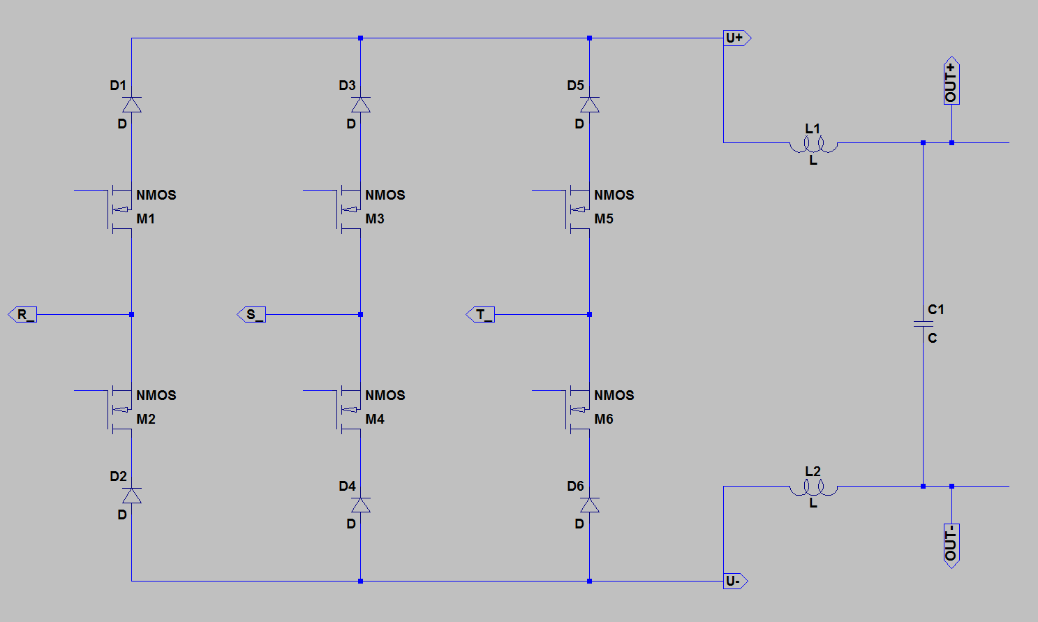

@hauspapa und noch einer
hehe :) alle guten dinge sind drei.
Danke für den Hinweis hauspapa. Die Diode hatte ich vergessen
einzuzeichnen. Deshalb hier die korrigierte Variante.

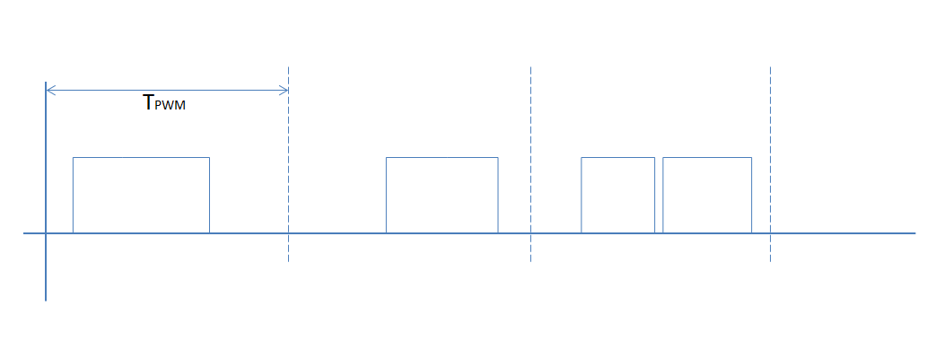

angegangen worden. 6 FETs mit Pulsmustern die mehrfach ihren Zustand
während einer Periode ändern betreiben, sollte der aber beherrschen?
Vllt etwas genauer - was mich bei dem Timer etwas stutzig macht, dass er
laut Beschreibung keinen up/down-counting Modus besitzt. Dennoch sollte
man mit ihm Pulsmuster, die einem up/down Timer entsprächen, ohne
weiteres generieren können?

Nein der Unterschied ist ob in der Mitte des Pulses ein Event erzeugt
wird mit dem z.B. ein ADC gestartet werden kann. Leistungselektroniker
tasten gerne in der Mitte von (dreieckigen) Rippelströmen ab...
Eigentlich haben die STM32 aber ziemlich mächtige Timer. Näher
beschäftigt habe ich mich aber nur mit den 103ern.
schönen Abend
hauspapa
von Alexander (Gast)
Das stimmt. Das geht meiner Meinung nach allerdings eher in die Richtung
"optimale" Regelung. Die dahinterliegende Theorie beim Abtasten der
mittleren Pulsbreite liegt in der mitte von dreieckigen Rippelströmen
der gefilterte (mittlere) Wert liegt. Leider habe ich meinen
Arbeitscomputer nicht bei mir, allerdings sollte das folgende Bild
anschaulich genug sein:
https://www.maximintegrated.com/en/images/appnotes/4087/4087Fig03.gif
Und der innerhalb einer Pulsbreite mittlere Wert ist die gefilterte,
netzseitige Ausgangsgröße.
Wenn man nun lediglich up-count hat, misst man nicht mehr den mittleren
Wert, sondern etwas vom Ripple. Das macht die ganze Regelung ein wenig
unrund, sollte m.W.n. aber dennoch irgendwie stabil sein - oder nicht?

Bisher lernen wir ja noch am f4 mit "normalen" Timern. Daher die Frage
aus Interesse - wären Pulsmuster wie im Bild an einem Ausgang des
HIRES-Timers möglich? Wie kommt hier der Komparator ins Spiel? Legt man
z.B. an einen Pin etwa ein Dreiecksignal an und verschneidet einen
PWM-Ausgang damit?
Ja ist möglich.

Ich konnte ja nicht die Finger davon lassen, bereits jetzt die obere
Topologie mit verschiedenen Treibern vereinfacht zu simulieren.
Dabei hat die Simulation mit galvanisch getrennten Treibern
funktioniert.
Mit Bootstrap basierten Treibern jedoch, funktioniert die Simu nicht wie
erwartet bis gar nicht. Selbst kann ich mir das nicht erklären -
eigentlich sollten doch Bootstrap-Treiber auch funktionieren
können...oder liegt es vielleicht an der Simulation?
