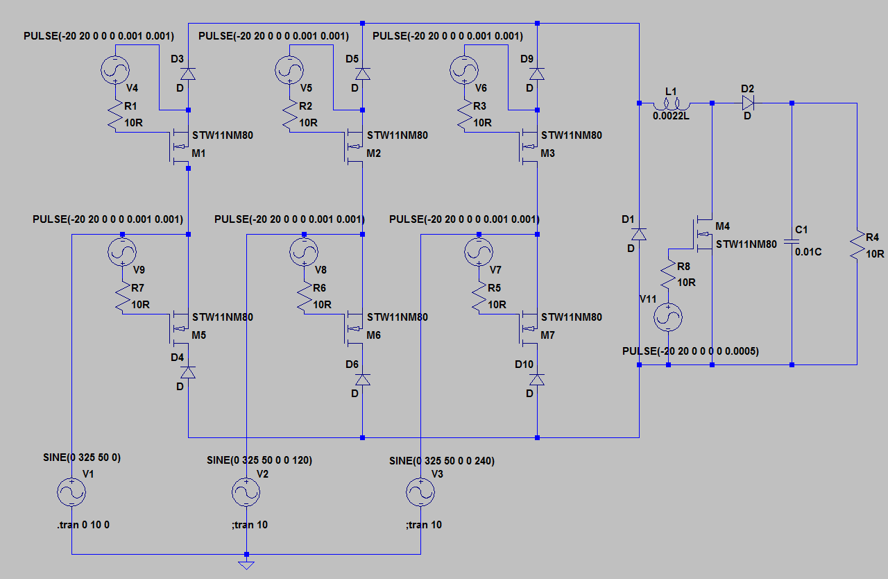

von Axel S. (a-za-z0-9)
Christof K. schrieb:
> Nehmen wir an, ich habe einen uC, der die Schalter (Leistungsteil) eines
> aktiven Gleichrichters ansteuert. Dafür sollte dieser uC die aktuellen
> Spannungen über den drei Leitern kennen.
Jein.
Die erste Frage ist, was da ein µC soll? Sich zu Tode langweilen? Und
die drei Spannungen "kennen" bedeutet keineswegs, daß da drei ADC-Kanäle
vorhanden sein müßten. Für gewöhnlich sind die drei Phasen im Stromnetz
fest verkoppelt, man muß die also keineswegs alle 3 messen. Eigentlich
reicht eine (sofern man davon ausgehen kann daß die Reihenfolge - vulgo:
Drehrichtung - bekannt ist). Und eigentlich interessiert auch die
Spannung gar nicht, sondern nur das Vorzeichen.

Der Gleichrichter soll gleichzeitig als Buck-Konverter fungieren. Dazu
soll evtl noch ein Boost-Konverter dahinter geschaltet werden und der
Ausgangsstrom geregelt werden. Das konntest Du aber bisher nicht wissen.
Siehe Anhang.

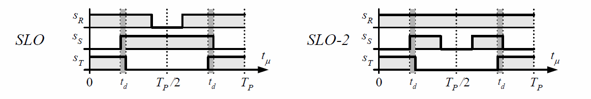

Im Augenblick messe ich leicht voreilend die Nulldurchgänge einer (vom
uC simulierten) Phase und Passe die Periodenlängen der PWM darauf an.
Zudem wird die PWM nach einer 50 Hz Periode via Interrupt vom
Input-Capture-Event "resettet". Die aufsummierten PWM-Perioden in einer
50Hz Periode, passen so gut wie nie in eine 50Hz Periode...weil
irgendwie die Nachkommastellen im Zähler der PWM fürs Optimum fehlen.

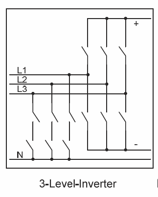

Für einen 20kW PFC würde ich nicht eine einfache zwei-level Topologie
verwenden, sondern eine drei-level Topologie wie NPC oder T-Type:
NPC:
http://www.infineon.com/cms/en/product/power/igbt/igbt-module/igbt-module-600v-650v/FS3L30R07W2H3F_B11/productType.html?productType=db3a30443fe18d3e013fe7901df70f31
T-Type:
http://www.infineon.com/cms/en/product/power/igbt/igbt-module/igbt-module-1200v/F3L15R12W2H3_B27/productType.html?productType=db3a304440c61ccd0140decaac5f2258
Das liegt daran, dass bei der angestrebten Leistung die Schaltverluste
deiner IGBTs im zwei-level Topologie zu hoch sein werden, so dass du nur
mit niedrigen Schaltfrequenzen arbeiten kannst (wenige kHz) und das
macht die Filterdrossel groß. Mit einer drei-level Topologie hast du
weniger Schaltverluste und kannst entsprechend die Schaltfrequenz
erhöhen (so ca. 16-20kHz), was die Filterdrossel und dessen design stark
vereinfacht.

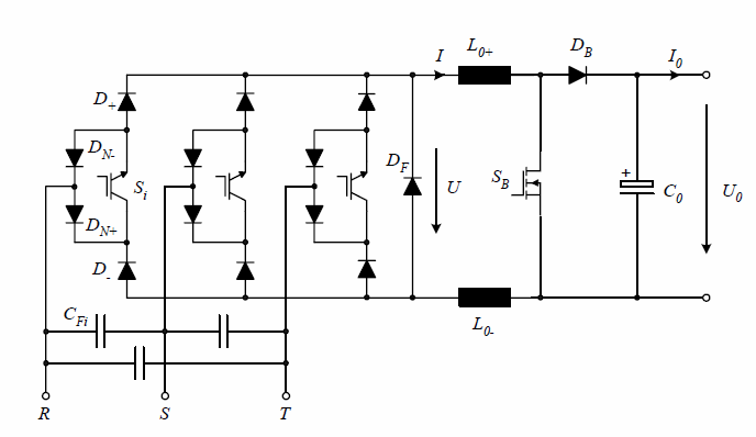

Ich kenne übrigens ein Projekt, in dem mit IGBTs ( Vienna Topologie) bei
einer Frequenz von 20kHz ein Wirkungsgrad von bis zu 96% erreicht wurde.
So groß konnten hier die Schaltverluste ja nicht sein.
Aber warum sollte es denn nicht gleich ein noch größerer Fisch werden.
Dann haben ja alle hier wieder was zum Freuen und Abraten. :P

Was an deinem unzureichenden Kenntnissstand liegt. Ein drei-level
Wechselrichter hat drei definierte Ausgangszustände (+UDC/2, 0 und
-UDC/2). Die Schalter schalten also immer mit der halben
Zwischenkreisspannung. Ein zwei-level Wechselrichter hat zwei fest
definierte Ausgänge (+UDC/2 und -UDC/2), ergo schaltet jeder IGBT mit
der vollen Zwischenkreisspannung. Die Schaltverluste sind in erster
Näherung proportional zur Schaltspannung.

Der Vienna Gleichrichter ist eine drei-level Topologie. Dort wird nur
mit der halben Zwischenkreisspannung geschaltet.

Nicht wirklich. Eher der Preis, da auch jeder Treiber galvanisch
getrennt sein muss. Wobei bei der T-Type Topologie insgesamt nur 3
weitere Treiber vorhanden sein müssen - im Gegensatz zu 6 Treibern bei
der NPC Topologie.

Cyclone2 habe ich mir mal vor Jahren die Karten gelegt.
Weißt Du aus Erfahrung mit Deinem "kleinen Bruder", ob die PWMs
schaltverlustoptimale Verfahren unterstützen? Vom STM32 gibt es nur
wenige Varianten, bei denen die PWM eingeschränkt "flexibler" ist. Beim
f429 (gibts das nicht) den ich jetzt habe, müsste ich (nach aktuellem
Wissensstand) wahrscheinlich mehrere PWMs extern zu einer logisch
verschalten um das bisher vorgesehene SLO verfahren zu benutzen.

> Was bitteschön ist ein schaltverlustoptimales Verfahren? Redest du von
> DPWM (Discontinuous PWM) und dergleichen?
DPWM ist mir neu. In meinem theoretischen Pamphlet (bezogen auf
Gleichrichter mit aktiver PFC aufbauend auf der Vienna-Topologie -
jedoch ohne mittlere Spannung! (siehe zweiten Anhang) Mit
Buck-/Boost-Funktion) wird von verschiedenen Verfahren gesprochen um die
Schaltverluste und Stromverzerrungen durch optimierte Schaltfolge zu
minimieren (nach Berechnung der Einschaltdauern anhand der
Raumzeigermodulation). MFC (Klemmung der mittleren Phase), HPC (Klemmung
der höchsten Phase), SLO (Switching Loss Optimized) und CDO werden hier
beschrieben. Die Schrift ist jedoch von 2004 und evtl nicht mehr
zeitgemäß.
> Das verstehe ich nicht.

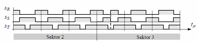

Beim empfohlenen SLO verfahren kommen Schaltmuster zustande, bei denen
eine Center-Alligned-PWM zusätzlich mit einem Dreieckssignal
verschnitten wird. Dann ist je nach Sektor mal der eine, mal der andere
PWM kanal invertiert und im nächsten Sektor wieder nicht. Zudem werden
bei Sektorübergängen mehrere Pulse pro PWM-Periode ausgegeben (siehe
Anhang 3+4). Ich wüsste nicht, wie das mit einem Timer realisierbar
wäre.

Ich bin mir nicht sicher, ob das hier bevorzugte SLO eine DPWM Art ist.
"Nur" die zusätzlichen Schaltvorgänge während der Sektorübergänge, wie
in vorigem Anhang 3 dargestellt, gehen in die Richtung - sind aber mMn
ein Zusatz als Folge der langsamen Messtechnik und niedrigen
Schaltfrequenz, die in meinem Paper verwendet wurde.
https://www.pes.ee.ethz.ch/uploads/tx_ethpublications/nussbaumer.pdf
Grundsätzlich wird das SLO einerseits zur Minimierung der Schaltverluste
andererseits zur Reduzierung von Netzstromverzerrungen verwendet. Also
eben um Oberwellen und somit den Filteraufwand klein zu halten.
