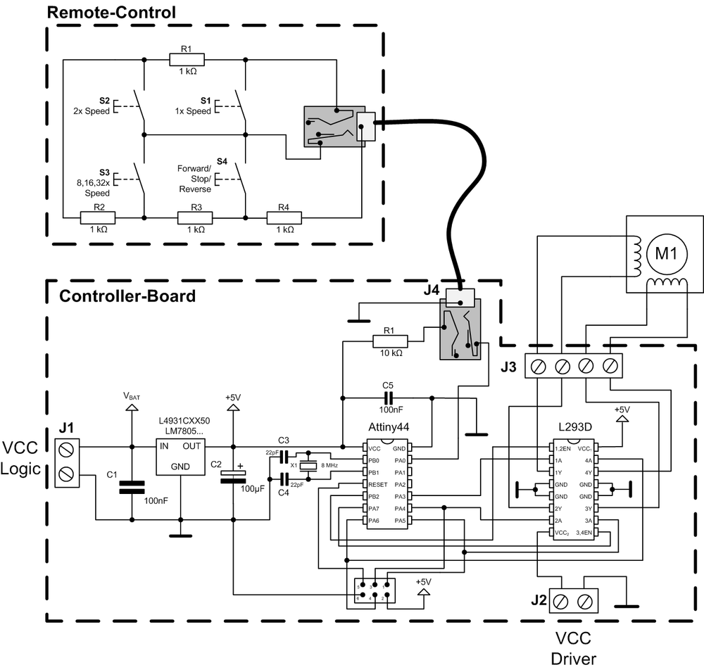

So, nachdem ich merkte daß es länger her ist daß ich mich mit PWM beschäftigt habe und das Wissen tief vergraben war machte ich erst mal eine Woche was anderes. Durch Zufall(?) sah ich eine Anzeige für einen Schrittmotortreiber Typ A4988 und habe dann mal gegoogelt was sowas denn kostet. Bei 1 Euro Stückpreis konnte ich nicht wiederstehen und hab bestellt. Das Ding macht 1/16 Schritte "ausem Lamäng", also ohne Hilfestellung, regelt dabei auch noch den Strom nach und wird noch nicht mal warm unter seinem Mini-Kühlkörper. Richtig ausprobieren ging bisher nicht. Entweder ich bin nicht zuhause oder der Himmel zieht sich zu sobald ich mich dem Teleskop nähere... Ein Getriebe hab ich auch gefunden, ein alter 5Euro-Akkuschrauber mit kaputtem Motor war der Spender. Da grübel ich aber noch über die Befestigung. gute Nacht Detlev

Hallo Dieter, die Post war da. Gleich der erste Treiber macht was er soll, je nach gewählten Bitmuster an der Mirkoschrittauswahl rattert der Motor schneller oder langsamer vor sich hin. Da heute immer noch kein Himmel zum beobachten vorhanden war habe ich den Motor ans Teleskop geschraubt und ihn schneller als geplant laufen lassen einfach mal um zu sehen was passiert. Ergebnis: Der Motor ist zu schwach den Schneckentrieb direkt zu drehen, selbst im Vollschrittbetrieb. Das ging mit L293D auch nicht so rcht, ich hab das aber auf die hohen Verluste in der Brücke geschoben. Aber selbst mit dem A4988 sieht und hört man daß er zwischen zwei Positionen hin- und herspringt sobald das Schneckenspiel überwunden ist. Ein Gewicht am Teleskop so plaziert daß es beim drehen der Schnecke hilft löst das Problem für ein paar Schritte aber dann ist schon wieder Schluß. Bei höheren Umdrehungszahlen könnte eine Schwungmasse helfen, aber das was ich hier mache ist ja kurz vor statischem Betrieb. Also ist ein zusätzliche Übersetzung notwendig, wenn es überhaupt klappen soll. Randnotiz: Auf dem Treiberplatinchen entdecke ich keine Schutzdioden, die werde ich wohl nachrüsten wenn das Ding in rauher Umgebung seinen Dienst verrichten soll. Das sollte zu schaffen sein. Gruß Detlev

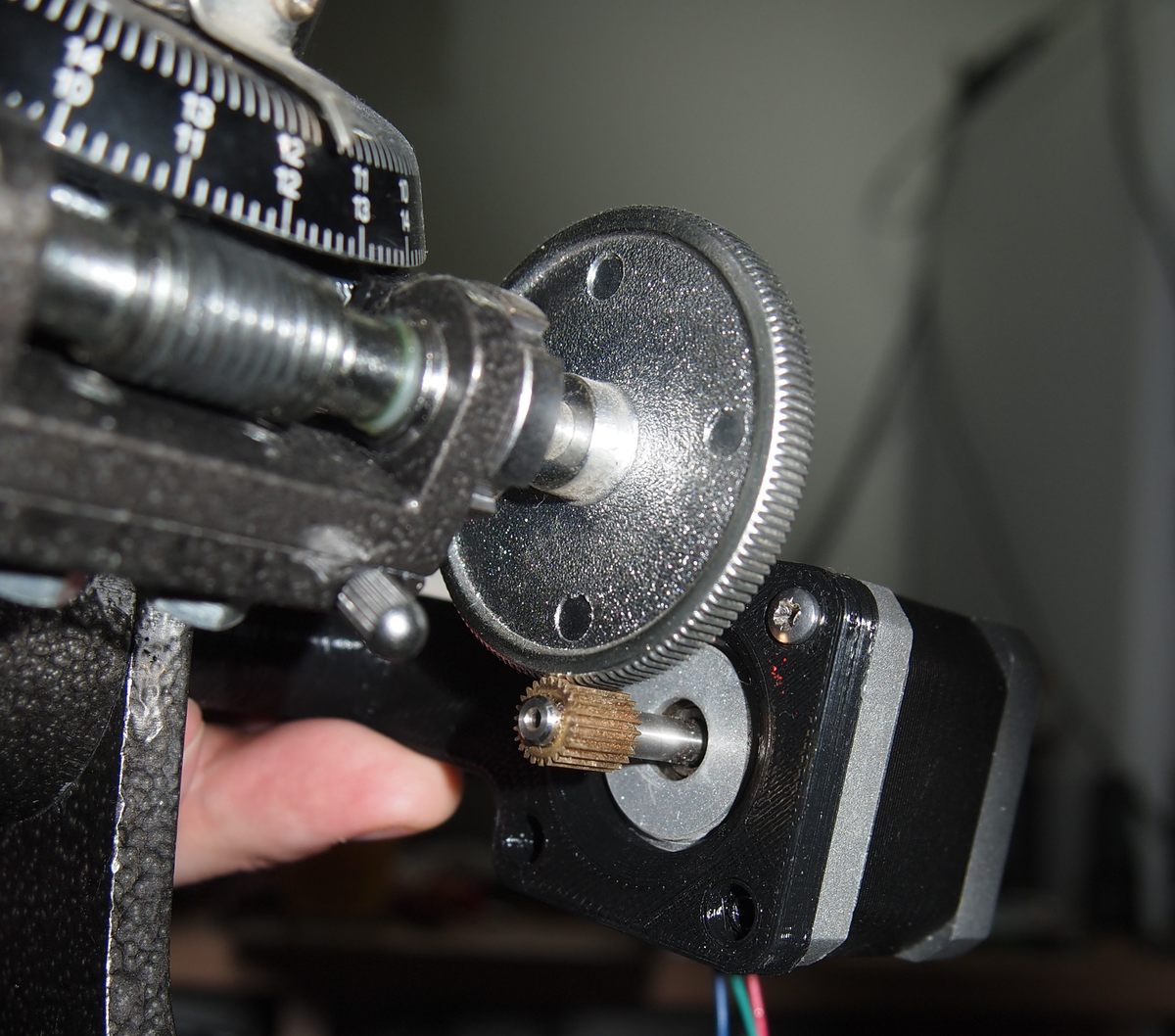

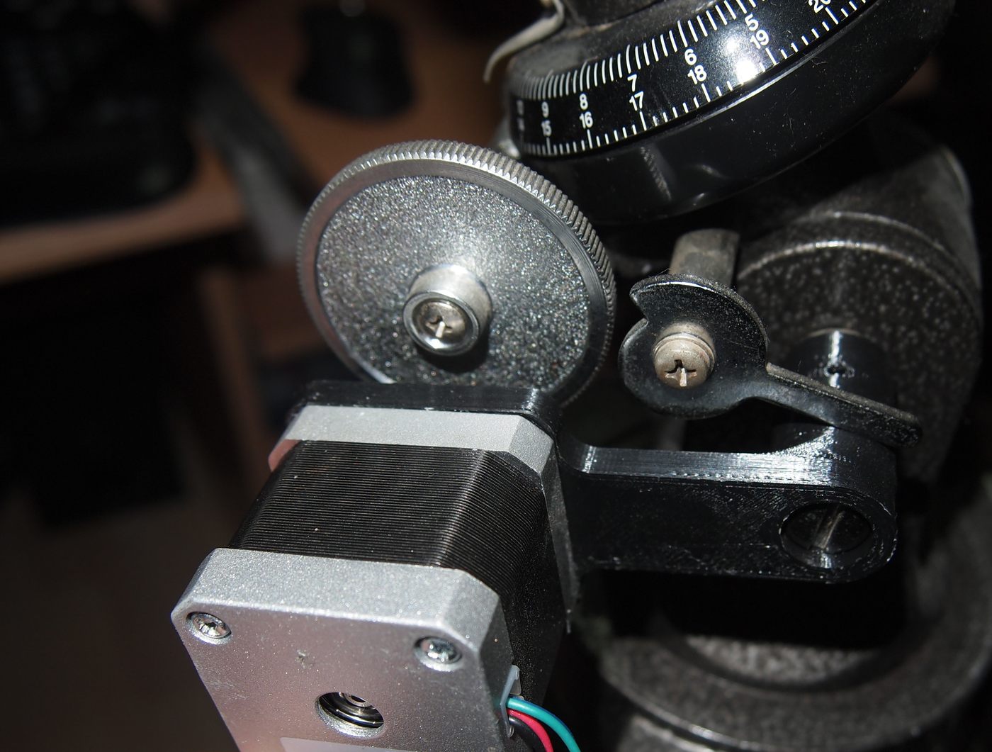

Ein paar letzte Worte: Nachdem die Adaption des Akkuschraubergetriebes aufgrund der dünnen dort verwendeten Welle nicht so recht gelang und der Stepper beim basteln Schaden gemommen hatte hab ich die Teleskopmontierung unmodifiziert weiter verkauft. Der neue Besitzer will sie für seine DSLR verwenden und kauft sich ggf einen Motor. Er hat also was für seine Kamera und ich hab einen Zeitfresser weniger im Keller. Eine Win-Win-Situation! Klare Sicht allen Sterneguckern da draußen! Detlev
