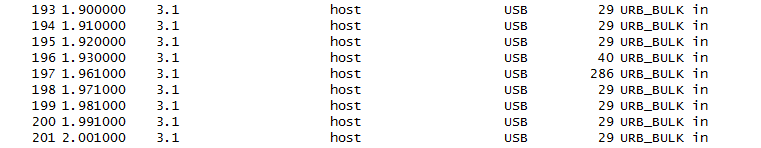

OP #4315197
So, ich habs kurzerhand einfach mal aufm PC gesnifft. Hier kann man die
Polling-Zeit einstellen. Initial stand das auf 16ms und tatsächlich
wurde auch alle 16ms ein "URB_BULK in" Transfer ausgelöst. Beim
Umstellen auf 5ms eben dann alle 5ms.
Und das ganze ohne Verzögerungen oder Wartezeiten. Der FTDI hat artig
alle 5ms geantwortet. Das hat bei mir z.B. nicht geklappt.
Und jetzt hab ich nochwas gesehen: (Beim diesem Sniff hatte ich Glück,
denn die Zeit war genau auf 0 beim Start)
Im Bild Zeile 196 sind Daten enthalten. Der folgende Transfer erfolgt
nicht 10ms später, sondern 31ms. Danach geht es wieder alle 10ms weiter.
Wie kann ich mir das erklären? Und es kann hier nicht daran liegen, das
286 Bytes übertragen wurden. 286 Bytes @ 12MHz dauern ca. 0,5ms
Gast #4315709
Da hat der FTDI das gleiche gemacht wie vorher schon am STM32:
Solange keine Daten in der FIFO sind, sofort "nix da" geantwortet.
Die ersten paar Bytes auch gleich mitgeschickt.
Und dann den USB-Transfer hingehalten, das soll sich schließlich lohnen.
Am PC ist so ein Verhalten oft praktisch, denn es reduziert
Interruptlast und Taskwechsel. Vernünftigerweise sollte man das aber
konfigurieren können. Vor allem, wann der FTDI damit wieder aufhört,
sonst hält er nach dem letzten Byte auf der Leitung den PC noch 30ms
hin, während die Gegenseite auf die Antwort wartet.
OP #4315739
@Nosnibor: das ist aber unlogisch. Das "warten" auf mehr Daten sollte
aber aufhören, wenn der Puffer voll ist. Das passiert aber nicht. Im
Gegenteil, dadurch kommt es zum Datenverlust, der Puffer läuft über.

OP #4326784
So, jetzt hatte ich mal wieder Zeit diesem Thema zu widmen:
Es gibt eine Erkenntnis. Ich muss dem FTDI mit einem Befehl einen
Latency-Timer einstellen. Dieser wirkt sehr merkwürdig, denn ich kann
den FTDI nicht auslesen, solange dieser Timer nicht abgelaufen ist, auch
wenn (und ich betone, selbst wenn) Daten im Puffer sind und sogar wenn
der Puffer überläuft. Man muss den Timer dann am besten auf ein Wert
stellen, in dem dann alle möglichen Daten reinpassen.
Der Wert des Timers ist ein Byte, 1 = 1ms.
Bei 0 kann ich immer auslesen, macht aber nur dann sinn, wenn die
Applikation das Auslesen künstlich verlangsamt.
