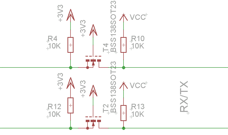

Google hat die abgebildete Schaltung gefunden (http://woodsgood.ca/projects/2015/01/19/level-shifting-interface-arduino-esp8266/). Links die 3,3V-Seite, rechts die 5V-Seite. Das schöne daran ist, dass das bidirektional ist. Gibt es zufällig ein IC, in dem solche Einheiten mehrfach enthalten sind? Michael schrieb: > Gibt es zufällig ein IC, in dem solche Einheiten mehrfach enthalten sind? http://www.ti.com/lsds/ti/logic/bidirectional-voltage-translation-products.page (und natürlich bei anderen Herstellern) Aber brauchst du überhaupt bidirektional?

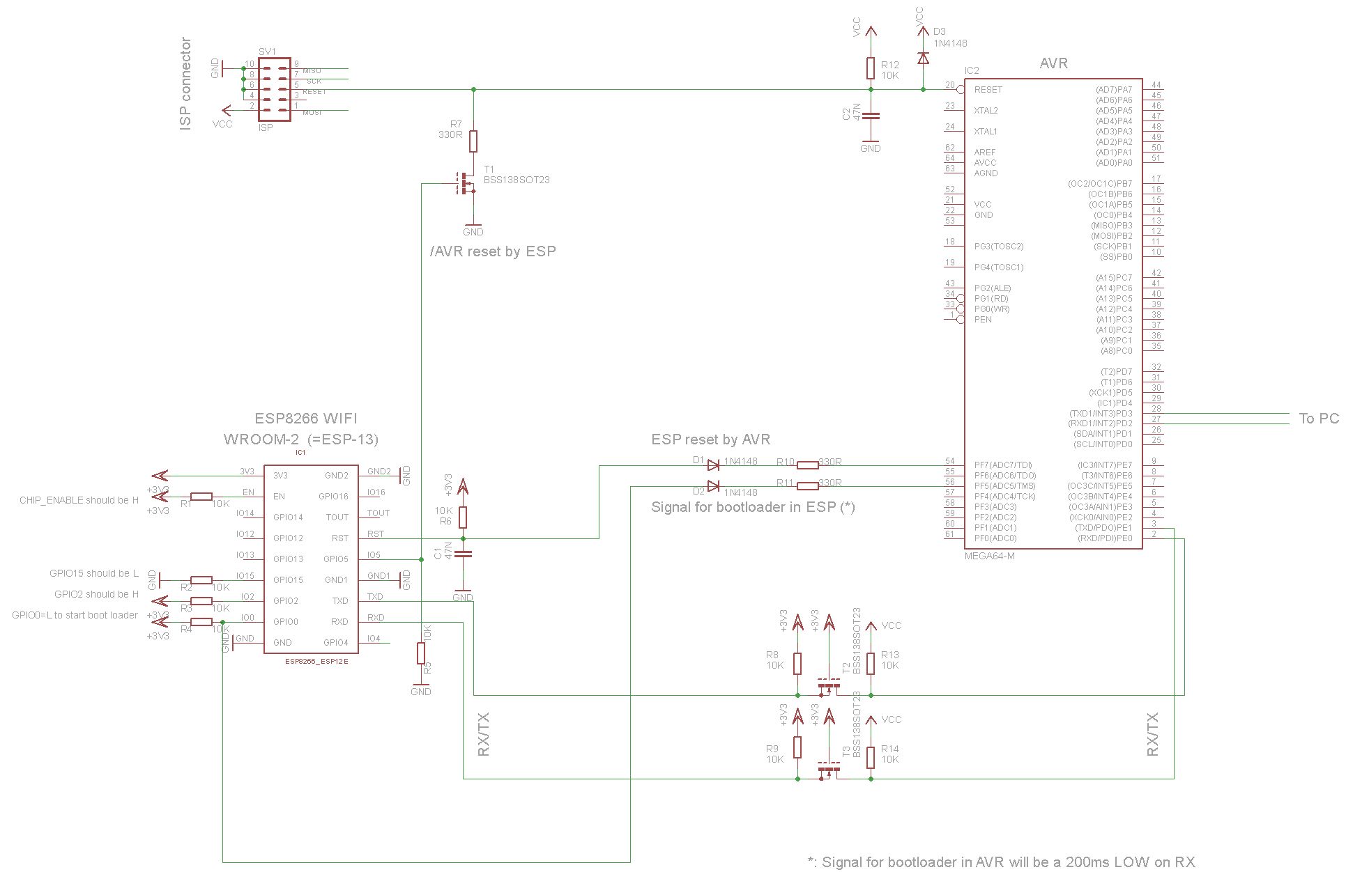

> überhaupt bidirektional? Vielen Dank für den Link. Bidirektional ist eigentlich unnötig. Ich habe 5 Verbindungen zwischen den ICs (2 x Seriell, 2 x Reset und ein Signal). Zur Zeit braucht ich dafür 15 Bauteile. Ich wünschte es ginge mit weniger. AVR soll den ESP resetten können, ESP den AVR - dafür die Reset-Verbindungen und das (Bootloader-)Signal. Also wenn es nur darum geht einen 3V3 Ausgang einem AVR mit Vcc von 5V zuzuführen und man hat noch einen ADC frei dann würde ich mir den Pegelwandler sparen und den ADC des Atmegas nutzen. Auf der anderen Seite: Pegelwandler mit Transitor und zwei Widerständen bringt nun auch niemanden ins Grab, was ist denn daran so kompliziert dass man sowas nicht nutzt?

Michael schrieb: > Bidirektional ist eigentlich unnötig. Ich habe 5 Verbindungen > zwischen den ICs (2 x Seriell, 2 x Reset und ein Signal). Für unidirektionale Wandler kann man irgendwelche Logikbausteine aus einer Familie, die die entsprechenden Pegel verträgt, nehmen, z.B. 74LV: SN74LV1T34: 1x Buffer SN74LV4T125: 4x Buffer with Output Enable (oder AND/OR/NOT/etc., falls benötigt) Antwort schreiben |
