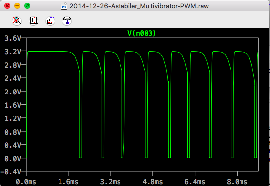

bei meiner "analogen PWM" als Eingang zum Takten eines MOSFETs
verschleift mir das Signal arg, sofern ich bessere FETs verwende, die
niedrigere Vgs(th) besitzen; namentlich habe ich nun als Treiber für den
P-FET AO3415 einen IRLML6244 im Einsatz. Erhofft habe ich mir eine
bessere Effizienz, da die FETs geringeren Rds(on) haben und früher
durchschalten.
Das Signal sieht beim Einschalten auch gut aus, nur das Ausschalten ist
eine Katastrophe - einigermaßen rascher Abstieg bis 1V, und dann
hunderte µS sehr langsamer Abfall, bis der nächste Schaltzyklus
stattfindet. Also eigentlich gar nicht am vollständig sperren.

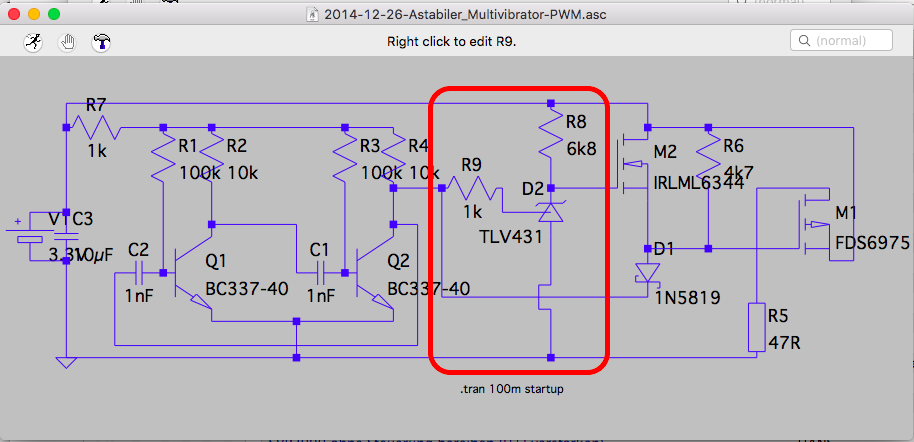

Da ich einige TL431 herumfliegen habe, wollte ich damit einen
quasi-Schmitt-Trigger ohne Hysterese basteln, der sowohl ordentlich
einschaltet, wie auch für sauberes Abschalten sorgt. Das sieht auf dem
Spielzeug-Oszilloskop auch schon ganz nett aus. Der TL431 braucht jedoch
selber schon ordentlich Kathodenstrom, was die Laufzeit verkürzt,
anstatt sie zu verlängern (470Ohm hatte ich als Widerstand davor
gesetzt). Daher bin ich auf einen TLV431 gegangen, der mit deutlich
weniger Strom arbeiten kann.
Die Pseudo-Schaltung ist im Bild oben zu sehen. Prinzipiell ist das
Ergebnis im Vergleich zum Ursprungssignal hervorragend. Die Frage ist,
habe ich das so korrekt verwendet - bin immerhin nur ein bastelfreudiger
Laie. Außerdem verlängert sich die Laufzeit an den Akkus nicht, sie
bleibt gleich. Meine ersten Teilerfolge sind daher, ich funke nicht mehr
irre rum (die Einschaltflanken waren sehr steil und gingen deutlich über
3,3V hinaus) und ich habe mal einen Shunt-Regler benutzt und hoffentlich
verstanden.
Vielleicht ist da aber ein offensichtlicher Fehler, der beispielsweise
mehr Effizienz verhindert?
Danke fürs Feedback!

Um Verbesserungsvorschläge für die Schaltung machen zu können, solltest
Du vielleicht mal genauer erklären was die Schaltung eigentlich genau
machen soll.
Irgendeine Art von PWM - aber wo stellst Du die Pulsweite ein?
Wie soll das mit dem Gate von M2 funktionieren? Das ist doch ein N-Fet,
wie bekommst Du das Gate auf eine Spannung > Source? Das sieht mir
eigentlich eher so aus, als ob dort ein P-Fet hinmüsste.
von Axel S. (a-za-z0-9)
Vielleicht liegt es ja an mir, aber ich sehe da weit und breit keine
PWM. Das ist ein stinknormaler astabiler Multivibrator wie wir ihn alle
als allererstes Projekt "Wechselblinker" mal gebaut haben, gefolgt von
einem nutzlosen TLV431, gefolgt von einem blödsinnigen Sourcefolger
gefolgt von einem p-Kanal MOSFET in Sourceschaltung der eine 47R "Last"
ein- und ausschaltet.
Was immer diese Schaltung eigentlich tun soll, so wie gezeichnet könnte
man sie mit wesentlich weniger Aufwand als Komplementärmultivibrator
(mal die Google-Bildersuche bemühen) bauen.
Oder man würde ein paar CMOS-Gatter (4000er, 74HC) nehmen und einen Ein-
oder Zwei-Gatter Oszillator bauen und die restlichen Gatter parallel
schalten als Treiber für den MOSFET.

Das Dingen schaltet eine LED-Kette an und aus.
Die "PWM" wird über die Widerstände und Kondensatoren des Multivibrators

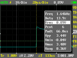

eingestellt. C1 hat eigentlich 100nF, wodurch die ~1.6kHz mit ~10% Duty
entstehen. Siehe angehängtes Bild.
Der P-FET alleine schaltet nicht sauber, da ist ein signifikanter Buckel
beim Abschalten (-> Gate-Kapazität), einschalten geht seit jeher in
Spitzentempo mit eigentlich sogar zu steiler Flanke. Daher der N-FET als
Gate-Treiber davor. Mit "schlechteren" FETs mit höherer Vgs(th) und
höheren Rds(on) sieht das bereits recht gut aus. Aber da wird noch
möglicherweise unnötig Energie verbrannt durch den Widerstand. Daher der
Wechsel auf FETs mit geringerer Threshhold-Spannung und niedrigerem
Widerstand. Was mir aber das Signal wie oben beschrieben verschleift und
der P-FET nicht mehr vollständig abschaltet.
Nun habe ich die Verbindung des Gate von M2 einfach vom Kollektor Q2
abgetrennt und dort den TLV431 "zwischengesteckt", damit das M2-Gate
nicht einem Sinus-artigen Verlauf ("Viertelkreis von Vin in Sinusform
dann auf 0V abfallend") folgen muss, sondern da soll dann Rechteck
anliegen. Das sollte mir alles über 1,24V "abschneiden" und somit ein
Rechteck als Spannungsverlauf übrig lassen (und dann zwischen 0 und Vin
liegen?). Daher der Titelgebende "Schmitt-Trigger ohne Hysterese".
(M2 kommt mit dem Gate locker über seine 0,5V über Source, da Source via
Diode auf Kollektor Q2 geht, wo 0V anliegen in den "Einschaltphasen" für
die PWM am Ausgang.)
Leider gibt es keinen TL431/TLV431 in LtSpice. Unter Mac OS X ist da
auch nichts so einfach in die Datenbanken einzufügen. Sonst könnte ich
da mit den Werten rumspielen und mir viel mehr selber erschließen.
Die Fragestellung geht also da hin, ob das so korrekt umgesetzt ist, aus
dem Eingangs-Signalverlauf (Sinus-artig) ein Rechteck zu erzeugen. Und
daraufhin dann weiter, ob es da weiteres Stromsparpotenzial mit
gleichartigem Aufbau gibt.
Die ganz grundlegende Idee ist, mit Wald- und Wiesenbausteinen zu
arbeiten und eben nicht gleich mit Mikrocontroller oder NE555 auf
derartige Aufgaben wie PWM zur LED-Ketten-Ansteuerung zu gehen. Also
Elektronik-Grundlagen zu erforschen und erlernen.
Du brauchst einen Treiber. Für solche einfachen Fälle nimmt man da gerne
ein Pärchen aus NPN und PNP, Totem-Pole-Schaltung. Siehe Treiber.
> Daher der N-FET als
> Gate-Treiber davor.
Dieser Teil der Schaltung erschließt sich mir nicht.
Du musst in LTSpice die Teile nicht in irgendwelche Datenbanken einfügen
wenn Dir das zu kompliziert ist, sondern kannst auch ganz einfach die
Spice-Direktiven direkt in Deinen Schaltplan einfügen.
Ich würde dafür nen 74AC14 nehmen. Ein Gatter als Oszillator, eines um
eine gleichmäßige Schaltschwelle zu bekommen und 4 parallegeschaltet als
Treiber für einen Logic-Level N-FET.
In den Feedbackpfad vom Oszillator packst Du ein Paar Antiparallele
Dioden (z.B. BAT54S) und einen Trimmer. Mit dem Trimmer kannst Du dann
das PWM-Verhältnis einstellen.
Axel hat eine Lösung in die Richtung oben ja auch schon vorgeschlagen.
Kann es sein, dass in der Schaltung temporäre Kurzschlüsse entstehen?
Wenn Q2 leitet, wird der REF-Eingang des TLV431 auf GND gezogen.
Folglich sperrt der TLV431, und das Gate von M2 liegt auf 3,3V. Da die
Source von M2 über D1 und den leitenden Q2 auf ein Potential von maximal
ein paarhundert Millivolt (der FLusspannung von D1) heruntergezogen
wird, liegt Ugs von M2 etwa bei 3V, so dass dieser leitet. Es fließt
also durch M2, D1 und Q2 ein hoher Strom.
Oder habe ich mich da irgendwo vertan?
von Dirk K. (dekoepi)
Wenn ich an Source von M2 1kOhm packe, sinkt die Gesamtstromaufnahme
laut Simulation von 23,753mA auf 23,726mA; 10kOhm dann auf 23,647mA
(100Ohm 23,715mA).
M2 soll eigentlich das Gate des P-FET schneller auf Vin ziehen als die
4k7, um das Abschalten zu beschleunigen.
Edit: 750Ohm fielen mir als erstes in die Finger, damit sinkt der
Eingangsstrom real von 55mA auf 39mA ... allerdings sind die Akkus
inzwischen kurz vor entladen, während die 55mA anlagen, als die frisch
aus dem Ladegerät kamen. Die Kurzschluss-These muss also real größere
Auswirkungen gehabt haben. Danke für den Tipp! :)

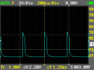

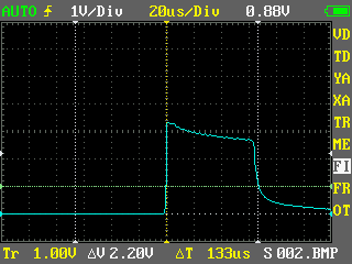

Auf dem Spielzeug-Scope ist die Frequenz wieder auf die erwarteten
~1,2kHz gesunken, die An-Zeiten entsprechend paar µs länger als auf den
obigen Bildern. Der Rest passt ebenfalls noch.
Mit 3V Betriebsspannung?
> entstehen.
Und warum zum Teufel zeichnest du dann nicht deine richtige Schaltung?
Ist das echt zu viel verlangt, daß du - wenn du schon um Hilfe fragst -
das dann auch für genau deine Schaltung tust?
Man kann übrigens auch einen Komplementärmultivibrator so auslegen, daß
er 10% duty hat. Und LED-Ketten kann der auch treiben.
> Gate-Treiber davor.
Ein n-FET ergibt gerade an dieser Stelle einen beschissenen Treiber, ein
npn-Transistor wäre wesentlich besser gewesen.
Nein.
Dann erschließt sich mir nicht, was ein TLV431 in einer solchen
Schaltung zu suchen hat. Auf meiner Wiese wächst der nicht ;)
Aber wenn du Grundlagen willst -> Komplementärmultivibrator. Du mußt den
ja nicht so wie weiland ich mit Germanium-Transistoren, Flachbatterie
und Glühlämpchen aufbauen. LED-Kette und p-Kanal MOSFET geht auch. Genau
genommen ist das sogar ein prima Lernprogramm, wenn du den erst komplett
bipolar aufbaust. Und wenn das funktioniert dann strickst du den so um,
daß der Schalter für die Last ein MOSFET ist.

@Axel Schwenke: Danke. Du brauchst nicht gleich so abzugehen, weil da
inzwischen ein Teil - ausschließlich in der Größe - in der praktischen
Schaltung abweicht. Zwischenzeitlich stand die Schaltung genau so wie
oben, mit 50% Duty Cycle und 6kHz Frequenz.
Magst du den einfach als Axiom in den Raum gestellten Einwurf
noch kurz begründen? Ich habe damals mit der Simulation gespielt und
kleine Effizienzverbesserung erhalten dadurch, dass ich den NPN durch
einen FET ersetzt habe. Mit einem 2N7002, dessen Datenblatt sagt: "These
products are particularly suited for low voltage, low current
applications such as small servo motor control, _power MOSFET gate
drivers_, and other switching applications." - was mich erst auf die
Idee gebracht hat, dort einen FET statt eines bipolaren Transistors
einzusetzen.
Dirk K. schrieb:
> @Axel Schwenke:
>> ein npn-Transistor wäre wesentlich besser gewesen.
Ich will dir nicht die Freude verderben, das selber rauszufinden.
Aber als Denkanstoß: bis zu welcher Spannung kann M2 das Gate von M1
denn aktiv entladen, bevor R6 übernehmen muß? Wie wäre das wenn M2
ein npn-Transistor wäre? Würde man R6 überhaupt noch brauchen?
von Falk B. (falk)
@ Mani W. (e-doc)
>ST ohne Hysterese wäre dann ein OP-Amp?
NEIN! Ein Op Amp ist ein Operationsverstärker, welcher meist linear
betrieben wird. Wenn gleich man ihn auch als KOMPARATOR mit oder ohne
Hysterese betreiben kann, so ist ein OP-Amp als Komparator immer
schlechter als ein echter Komparator, vor allem bezüglich der
Geschwindigkeit.
Es gibt keinen Schmitt-Trigger ohne Hysterese. Wohl aber einen
Komparator ohne Hysterese.
Komparator ohne Hysterese -> Komparator ohne Hysterese
Komparator mit Hysterese -> Schmitt-Trigger
Ursprünglich gab es keinen R6 (noch mit MMBT3904 als Treiber). Den habe
ich dann zur Unterstützung hinzugefügt, weil das Entladen zu lahm war.
Den habe ich nun einfach weiter drin gelassen ...
Bei npn habe ich den Verdacht (als Laie, elektronischer Anfänger und
Nichtprofi), dass durch den Vbe-Spannungs-Abfall der P-FET nur noch an
wäre, da Vg stets 0,6-0,7V unter Vs liegen würde? Der AO3415 macht schon
bei sehr geringer Spannungsdifferenz auf.
Wie war das nochmal? Dein Anspruch war:
Wirklich? Und dann kriegst du es noch nicht mal auf die Reihe, die
Masche die aus dem geladenen Gate von M2 (das ist ein Kondensator von
ca. 1.5nF parallel zu R6), dem Mosfet M1 und dem Widerstand R8 zu
verstehen?
Ich wiederhole meine Frage: bis zu welcher Spannung kann ein IRLML6344
das Gate des MOSFETs entladen? Bis zu welcher Spannung könnte das ein
npn? Und falls das zu schwer ist: kennst du den Unterschied zwischen
Emitter- und Kollektorschaltung bezüglich der am Transistor abfallenden
Sättigungsspannung im Schaltbetrieb?
> Der AO3415 macht schon bei sehr geringer Spannungsdifferenz auf.
Deine Schaltung zeigt einen FDS6975. Und einen IRLML6344. Da ist kein
AO3415 zu sehen. Und auch kein 2N7002.
Und weil ich nach wie vor nicht glaube, daß du eine LED-Kette mit einer
Betriebsspannung von 3V betreiben kannst, sind das wohl eher 12V. Und
mit 12V Betriebsspannung würde man keinen AO3415 verwenden, zum einen
weil das schlicht Verschwendung wäre und zum anderen weil man den ohne
einen Treiber nicht vernünftig ausgeschaltet kriegt.
Danke für deinen Versuch. Ich denke, wir beide finden keine gemeinsame
Ebene, vernünftig miteinander zu reden (also ganz konkret: DU findest
die nicht.)
12V? Ich erzähle da Quatsch? Mein 3,3V-Stepup wirft also was ganz
anderes raus? Schau mal auf die Oszillogramme. Zähle die Striche, schau
dir die Einheit an: 3,3V, abfallend auf die Flussspannung ~2,8V, zum
Beispiel.
Mockieren und Anpöbeln mag unter nicht-Akademikern ja normal sein, ich
gehe nicht derart mit anderen um und möchte auch nicht so arrogant
angeblafft werden. Danke. Bei uns ging das damals so: Jemand fragt und
versteht es nicht, es wird erklärt. Da wird dann nicht die Keule
rausgeholt: Kapierst nicht, ne?
Also - schade um den Thread und die Anfrage. Hätte was konstruktives
werden können, ist nun aber im Eimer. Bravo.
