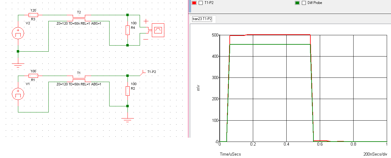

#4314931
Christian R. schrieb:
> Naja 120 Ohm an die 100 Ohm vom FPGA  und dann bei den
> Anstiegszeiten, das wäre schon eine drastische Fehlanpassung
Also Fehlanpassung ja, aber drastisch?
> mit jeder Menge Reflexionen.
Zunächst nur eine Reflexion am FPGA. Wenn der Sender korrekt mit 120 Ohm
an die Kabelimpedanz angepasst ist, gibt es dort gar keine Reflexion,
und das Signal am FPGA ist einwandfrei. Auch wenn er leicht
fehlangepasst ist, wird ein kleiner Teil des kleinen reflektierten Teils
wieder reflektiert. Ich hab's mal simuliert. Da muss man schon sehr
genau hinsehen, was da von "jede Menge Reflektionen" übrig bleibt
(weniger als 1%).
So schnell würde ich die Flinte nicht in's Korn werfen.
(PS: Fragt mich nicht, warum mein Simulator bei der 120-Ohm Variante
eine Masse an der Quelle braucht, bei der 100er am anderen Ende. Anders
'rum geht es nicht - "singular matrix"...)
