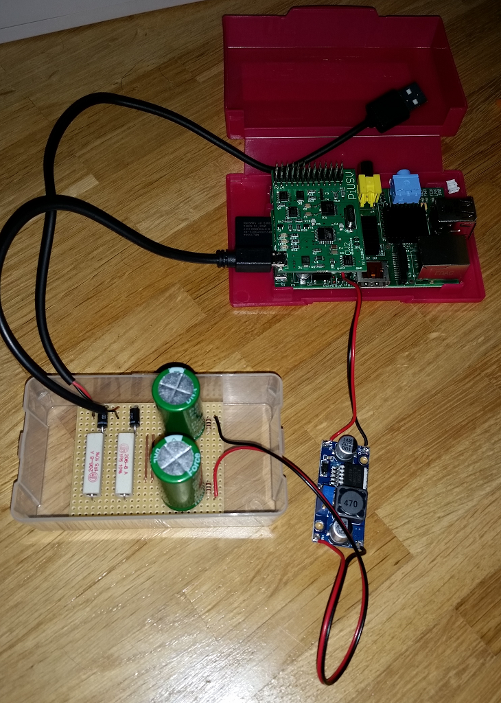

Hier hat ein Hackerspace sich selbst einen Supercap USV für einen
Raspberry gebaut.
Diesen Ansatz habe ich aufgenommen, die Schaltung nachgebaut noch um
einen Step-UP Wandler ergänzt und an meine Pi USV Platine drangehängt.
Es funktioniert schon prima, nur zieht der Supercap beim Laden soviel
Strom
dass beim 5V-Netzteil die Spannung einbricht.
Deshalb kann man den Raspberry eigentlich erst betreiben nachdem der
Kondensator voll geladen ist (was für mich erst mal kein Problem ist).

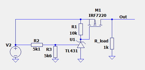

von HildeK (Gast)
Muss es unbedingt ein Relais sein?
Ich würde das so lösen, wie im angehängten Bild gezeigt.

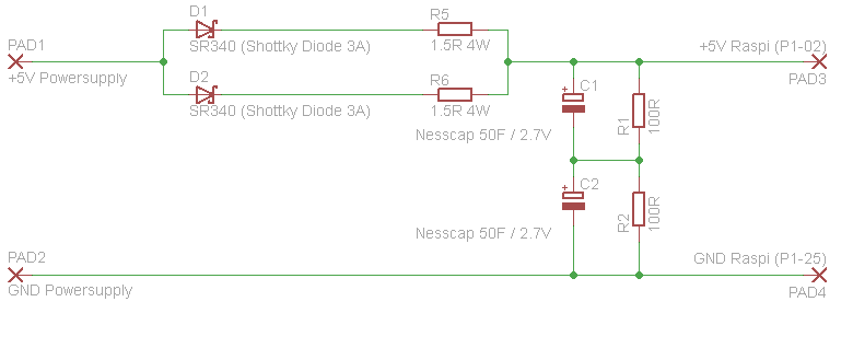

von Dirk D. (dicky_d)
Hast du probiert die Ladewiderstände so zu wählen das das Netzteil nicht
in die Knie geht?
Ich kann das Nicht abschätzen (weil ich weder weiß wie sich dein
Netzteil verhält noch weiß wie groß die Caps sind), könnte mir aber
vorstellen das das zum Erfolg führt, mit dem kleinen Problem das dein PI
schon Bootet obwohl die USV noch nicht nutzbar ist.

von Steffen Y. (rolli_tyler)
@HildeK
Ich habe es genommen wegen der Potentialtrennung. Ich habe in der
Schaltung zwei Stromquellen. Einmal das USB-Netzteil und dann die
Kondensatoren. Fällt der Strom aus (ergo das USB-Netzteil)verhindern die
Schottky Dioden das die Spannung aus den Kondensatoren zurück ins
Netzteil fließt.
Welche Spannungsversorgung verwendet wird entscheidet die PiUSV Platine.
Nur bootet diese eben den PI sofort wenn Spannung anliegt, deshalb will
ich erst nachdem der Kondensator geladen wurde die Spannung anlegen.
Aber ich könnte deine Schaltung nehmen um das Relais anzusteuern.
So wie ich es verstehe muss ich über den Spannungsteiler die
Referenzspannung von 2,5V für den TL431 anlegen. Sobald er diese
anliegen hat (also wenn der Kondensator geladen ist) schaltet er durch
und dadurch dann auch der Mosfet.
Korrekt?
@Dirk D.
Das Netzteil ist ein 1A 5V USB Netzteil. Die Kondensatoren sind 50F 2.7V
in Reihe geschaltet (wie oben auf dem Bild/Schaltplan). Die Widerstände
sind 1,5Ohm 5W Leistungswiderstände.
Aber ich würde sie lieber nicht anpassen, erstens braucht das ganze so
schon >10 min um sich aufzuladen, außerdem will ich den Pi ja gerade
nicht unabgesichert betreiben ;)
von HildeK (Gast)
> Korrekt?
Ja, korrekt.
Der TL431 arbeitet hier als Komparator. Natürlich kannst du, anstatt die
Schaltung direkt zu versorgen, auch ein Relais damit schalten.
Allerdings ist deine Forderung nach einer genauen Schaltschwelle bei
4.8V schon recht streng und eigentlich nur (über Temperatur/Alterung)
nur mit 0.1%-Toleranzen der beteiligten Bauelemente zu erreichen.
Wie müsste denn die Schaltung von HildeK aussehen um anstelle des
IRF7220 (an einen Mosfet komme ich hier nicht so schnell ran) einen
einfachen PNP Transistor(BC557C) zu verwenden (der dann ein 5V Relais
schalten würde).
von HildeK (Gast)
Anstelle des MOSFET direkt einen PNP nehmen, aber einen
Basisvorwiderstand (1k - je nach Relaisstrom) nicht vergessen. Dann an
OUT das Relais gegen GND anschließen (anstatt R_LOAD) - mit
Freilaufdiode natürlich.
Wenn du an den MOSFET nicht kommst, hast du den TL431 denn zur
Verfügung? Ich hätte jetzt eher den MOSFET in meinem Fundus, den TL aber
nicht. Nur so eine Frage ...

von Amateur (Gast)
Die 100 Ohm-Widerstände machen das gesamte Konzept zur Farse.
Rechne mal aus, wann die die Kondensatoren entladen haben!

von Karll (Gast)
@Steffen Z.: Deine Schaltung ist Schwachsinn.
Die beiden Widerstände saugen dir im "USV Betrieb" deine Supercaps leer.
Ausserdem würde ein aktiver Ballancer merklich besser sein, als deine
Kompromissschaltung.
Wieviele Sekunden kannst du überbrücken?
Fährt der Raspy automatisch herunter, wenn die Spannung zu klein ist?
(Schreibfehler auf SD Karte)
Was passiert bei transienter Überspannung? (Beim Wiedereinschalten des
Netzes)
von Sepp (Gast)
Stimme Karll voll und ganz zu. Die Schaltung ist Schwachsinn.
Ein USB Netzteil mit wirklichen 5V und 1 A kann das locker.
Versorge den µC beim Laden nicht aus den Supercaps, sondern direkt von
Netzteil.
Lade die Supercaps mit weniger Stom, bau eine vernünftige
Balancerschaltung,
oder nimm am besten gleich Cs, die das können, oder einen vernünftigen
Akku, der das kann.
Schalte den µC erst auf die Notstromversorgung, wenn kein Netz mehr
anliegt.
Alles andere ist Flickschusterei, und nicht mal eine gute.
