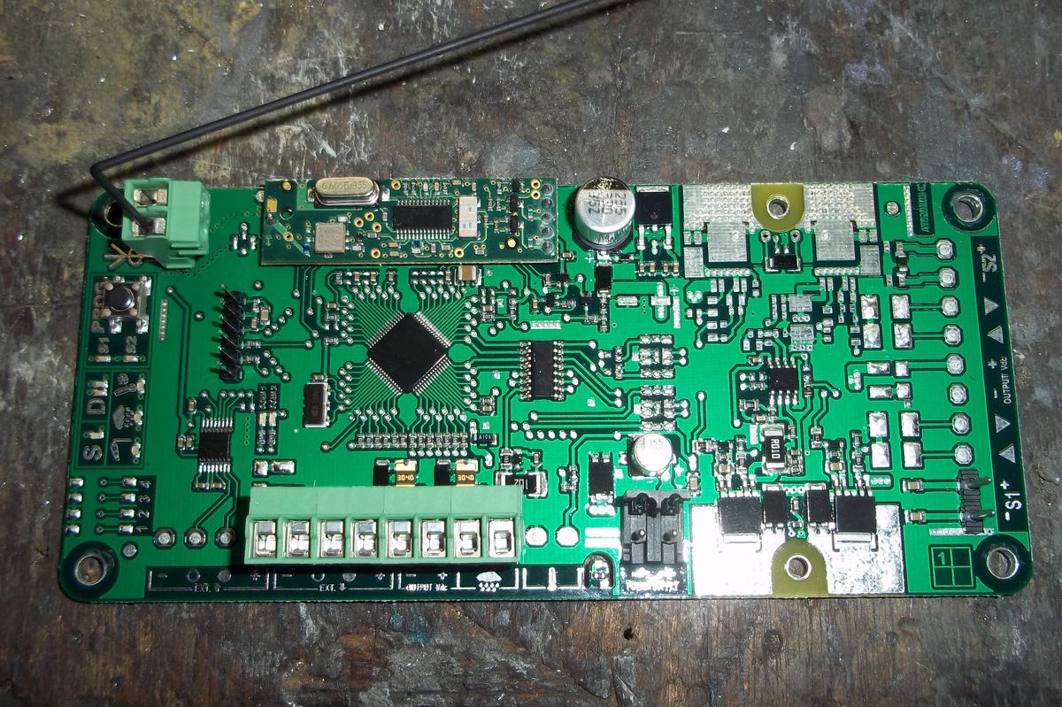

Ob der Motor hinüber ist, konnte ich nicht prüfen, da die Steuerung
am Versorgungseingang ( 24 V- 4 A ), einen kapitalen Kurzschluss hat.

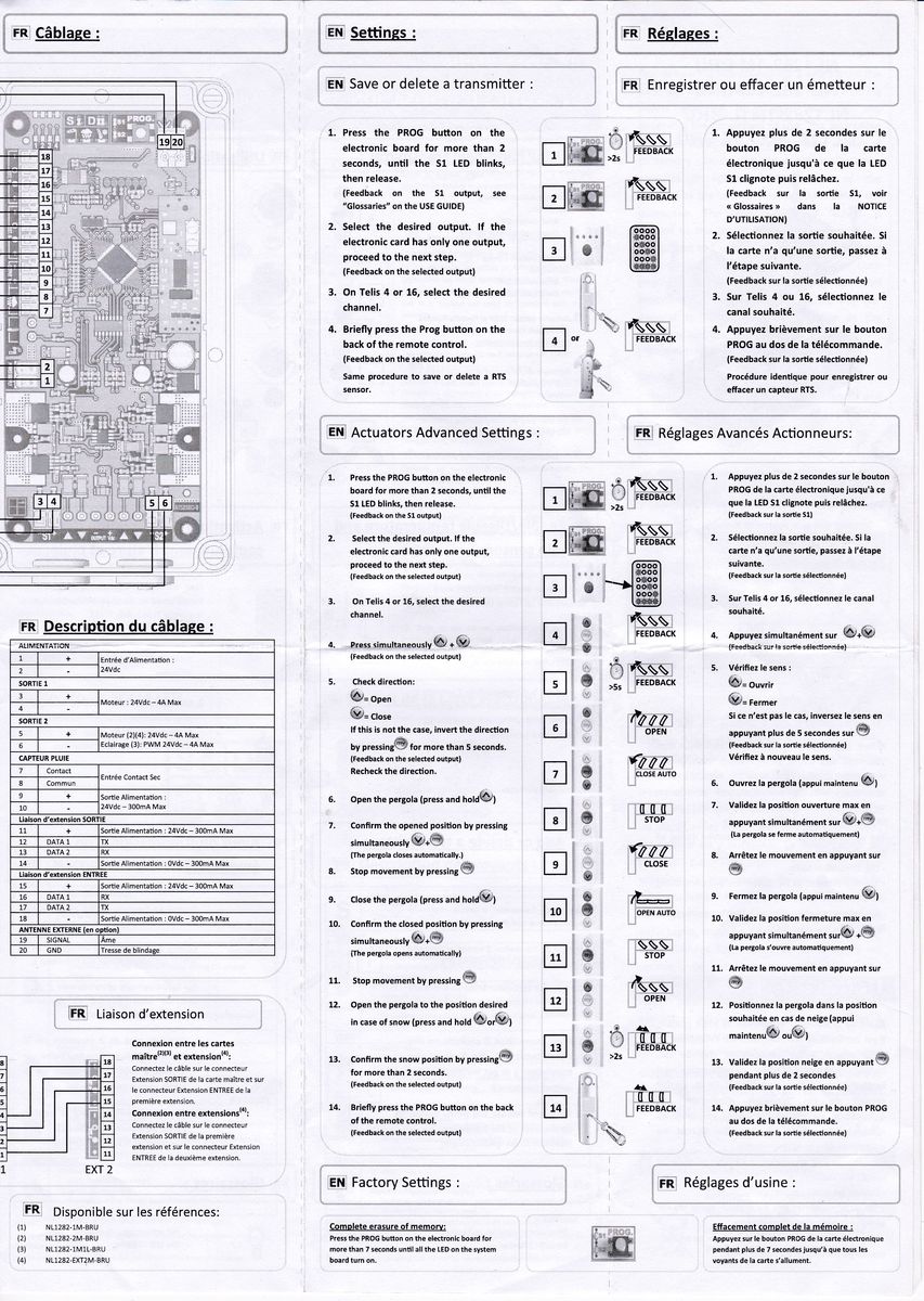

Die Endlagen müssen zwingend programmiert werden.
Es sind nicht die Endlagen des Aktors.
Wenn das Dach schließt, muss der Motor stoppen, bevor die Mechanik
zerstört wird.
Beim Öffnen gleiches Spiel.
Dann gibt es noch die " Eisvariante", bei Frost öffnet das Dach
einige Zentimeter, um ein Festfrieren der Lamellen zu verhindern.
Soweit so gut, aber woher weiß die Steuerung um die Position?
Mit einem Drehencoder geht das, aber wie ( oder wie schlecht ),
ist das bei zwei Anschlussdrähten gelöst?
Grüße Bernd

Das muss ich jetzt auch noch loswerden.
Die Steuerplatine ist handwerklich unter aller Sau.
Überall feine Lötzinnperlen, die unter dem Schutzlack eingeschlossen
sind.
Teilweise fein zwischen den Leiterbahnen.
Ist es so schwer, mit Druckluft abzublasen und dann erst den
Schutzlack aufzusprühen?
Ich weiß nicht wer das gemacht hat, aber er sollte in die Ecke
gehen und sich schämen.
Grüße Bernd
