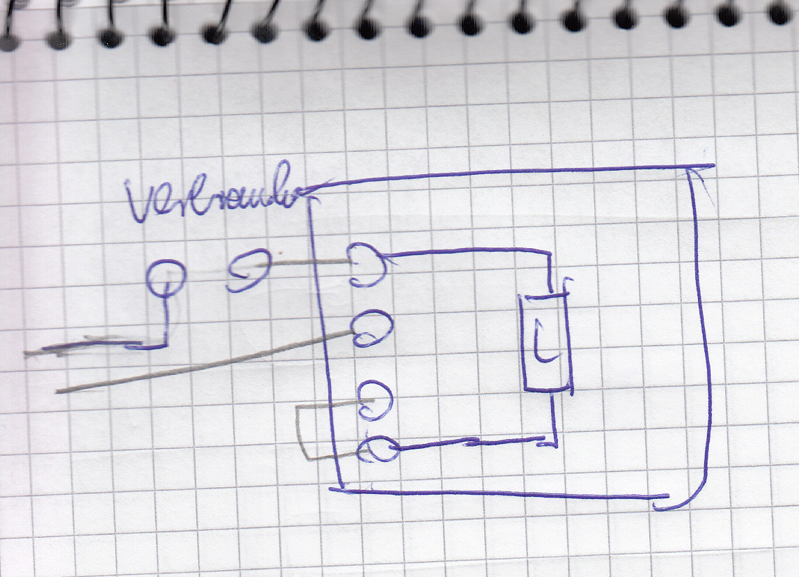

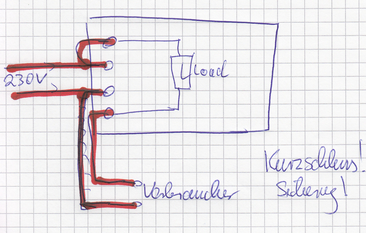

Nun schließe ich das Teil an, doch beim ersten Anlauf flog die Sicherung
raus.

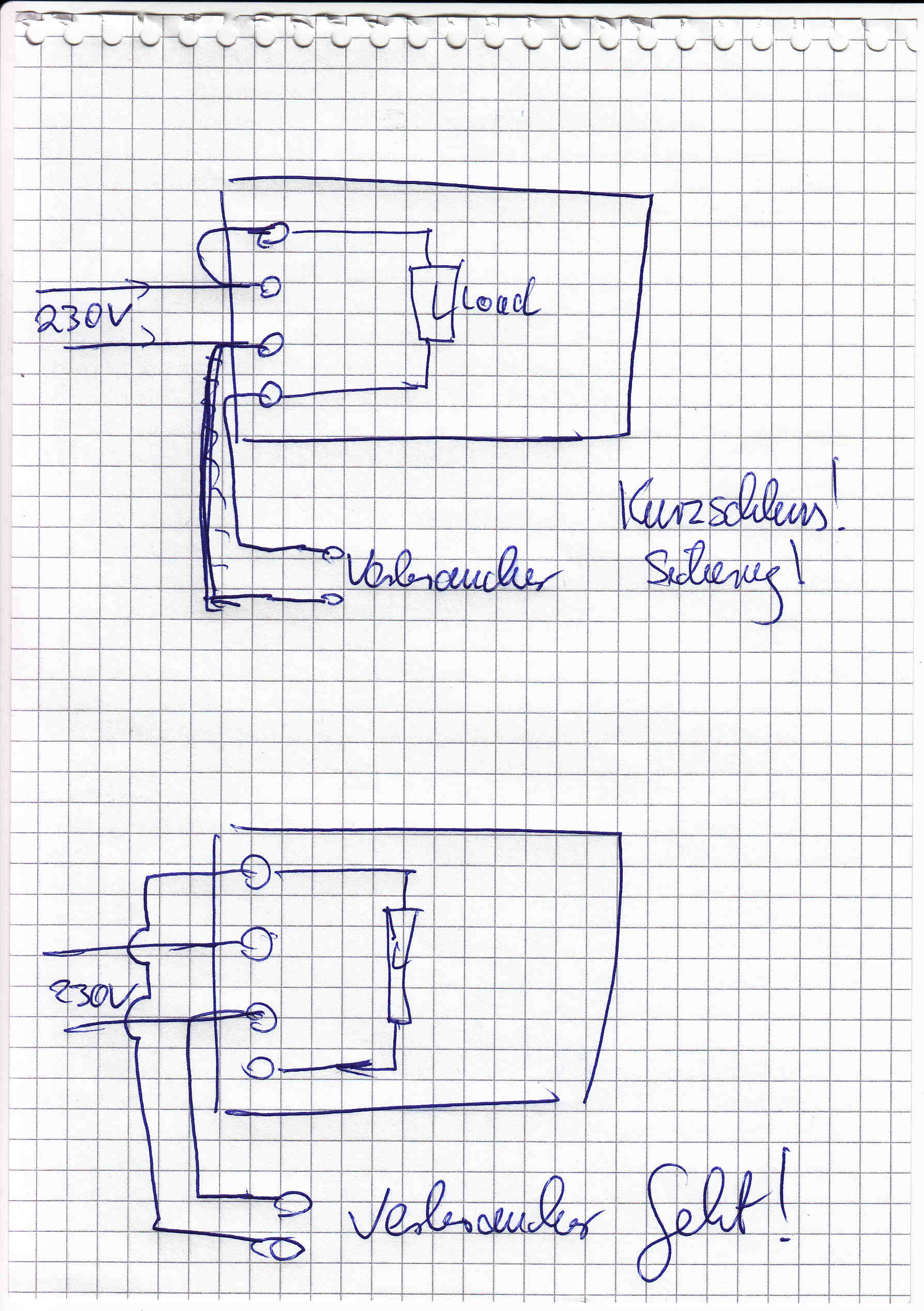

In einer neuen Verkabelung funktioniert das Teil zwar, doch entspricht
der Anschluss nicht dem Schema auf dem Gerät.

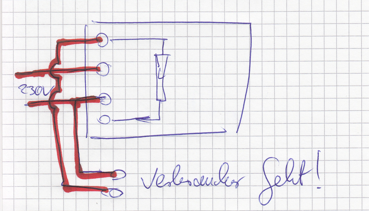

Daher habe ich die ursprüngliche Version aufgezeichnet, die nun
funktionierende und dann noch eine Version, mit der man das Gerät
anschließen könnte, allerdings hätte das Gerät dann bei ausgeschaltetem
Verbraucher keinen "Saft".
Mach ich da was grundlegend falsch oder wie muss ich das Teil korrekt
anschließen?

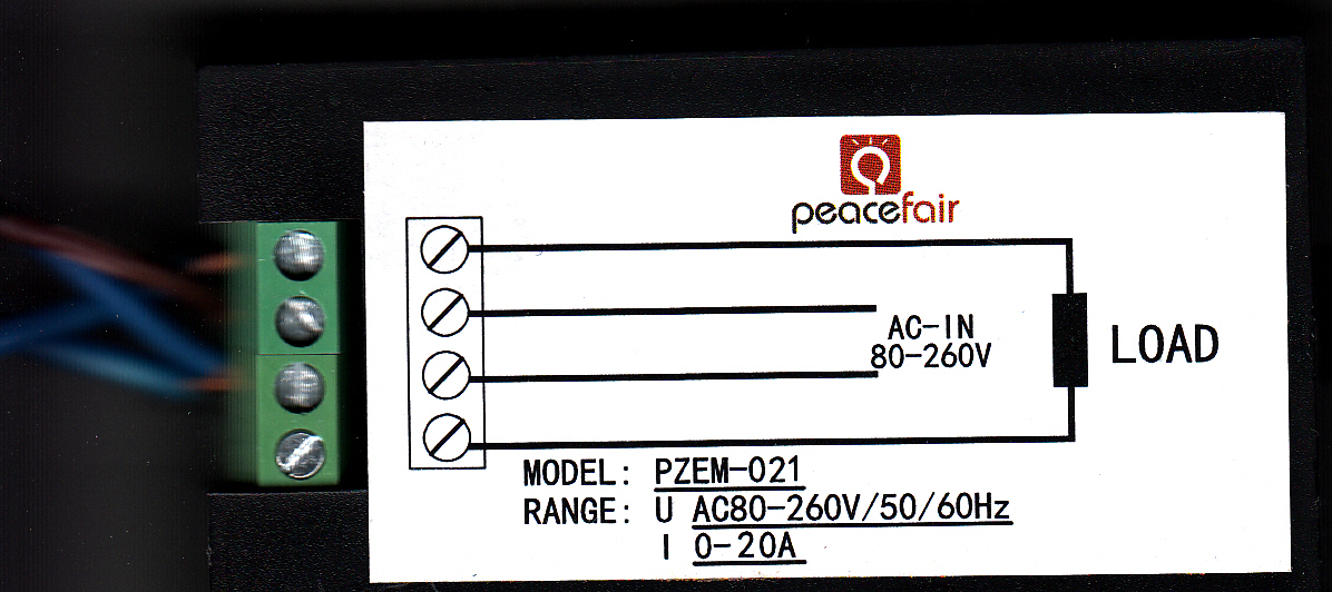

Gast #4313632
Ja.
> anschließen?
Erstmal so, wie der Schaltplan sagt.
Auch wenn jetzt gleich wieder kommt "das muss nicht sein!!":
Bist Du sicher, dass Du zum Umgang mit Netzspannung befaehigt bist?
Nein, nicht eine Deiner Schmierereien entspricht dem Originalschaltplan.

Gast #4313656
> raus.
Könnte es sein, das der schwarze Kasten im Anschlußbild mit der
Bezeichnung "LOAD" deinen Verbraucher symbolisiert? Hast du mal
versucht, alles genau nach Schaltbild zu machen?
MfG Klaus
OP #4313679
Klaus schrieb:
>> raus.
> MfG Klaus
Nein. Die "Load" entspricht dem Symbol auf dem Kasten. In ROT habe ich
noch mal die von mir verwendete Verdrahtung eingescannt.
ABER, die hast völlig Recht, ich hab das Teil völlig falsch beschaltet.
Ich hatte ursprünglich folgende Version im Auge:
http://www.ebay.de/itm/351453182301?_trksid=p2060353.m1438.l2649&ssPageName=STRK%3AMEBIDX%3AIT
Hier wird der Strom durch eine Spule abgegriffen, die dann natürlich
separat an das Meter angeschlossen wird.
Daher hatte ich das Bild so interpretiert, dass man neben der
Spannungsmessung den Strom über die "Load"-Anschlüsse durch das Gerät
leiten muss.
Habe nun den Verbraucher als "Load" angeschlossen und nun stimmt die
Betriebsweise mit dem Schaltbild überein.
