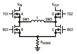

ich habe da eine Frage. Ich möchte mir einen Schaltregler bauen wie im
angehängten Bild. Dieser soll aus einem Akku (3,6V-3V) je nach
Einstellung zwischen 2V und 8V erzeugen, bei relativ viel Leistung (bis
zu 60 Watt, also 30Ampere bei 2V).
Nur weiß ich nicht genau wie ich den MOSFET durchschalten soll. Ich
wollte mir für OPVs die Hilfsspannungen +5V und -5V erzeugen. Doch komme
ich damit ja auch nicht wirklich weiter wenn ich an Vout 8Volt anliegen
habe, kann ich mit 5V TG2 nicht durchschalten.

Die einzige Möglichkeit, das so hinzubekommen, die mir einfällt, wäre
die beiden MOSFET TG1 und TG2 mit PMOS Modellen zu tauschen, und die
dann per Optokoppler (+ Treiberstufe) oder Isolated Gate Driver auf die
-5V zu ziehen. Anders kann ich nicht garantieren, dass der MOSFET voll
durchschaltet.
Die andere Möglichkeit wäre ein "Transmission Gate", das gibt es aber
nicht so zu kaufen wie ich es mir erhofft hatte. (Ein Transmission Gate
aus diskretem NMOS und PMOS geht ja nicht, da man die Substratanschlüsse
nicht nach außen offen hat)

Aha. Back doch erst mal kleinere Brötchen.
Wenn du dir eine so komplizierte Topologie ausdenkst, wirst du auch die
sich daraus ergebenden "Randprobleme" lösen müssen. Alternativ kannst du
dir ja einfach mal bei einem Hersteller von Schaltregler-Controllern
anschauen, was der üblicherweise für Topologien verwendet und wie er die
MOSFETs ansteuert.

Der macht sich das dahingehend einfach, dass es beispielsweise zwar eine
Vmin von 2.7V gibt, aber trotzdem noch eine Spannung > 6V vorhanden sein
muss.
Ich würde das ja nicht diskret aufbauen wenn es das schon als IC (mit
externen Mosfets) gäbe.

Nun ja... dann sorge doch einfach dafür, dass eine Spannung
größer 6V zur Verfügung steht. Bei 20 A Akkustrom wird Dich
doch eine Hilfsspannungsquelle, die +9V/-5V (oder was immer
Du brauchst) erzeugt, nicht umbringen.
Vermutlich muss die nicht mal potenzialgetrennt sein, braucht
also keinen Trafo.

Also, nur zur Info. Es gibt extra spezielle Mosfet-Treiber.  Heißen
z.B.:
"Dual output synchronised floating node buck Gate driver"
Da gehört zu der Beschaltung immer ein Kondensator, der mit der Spannung
von Source aufgeladen wird. Soll der Mosfet geschalten werden, wird
diese Spannung genommen, die gewünschte Gatespannung drauf gepackt und
an Gate gehängt. Ziemlich clever und bei fast allen IC Herstellern zu
finden, wenn man weiß wonach man sucht :)

An der Diode fallen bei 30A deutlich zu viel Leistung ab.
