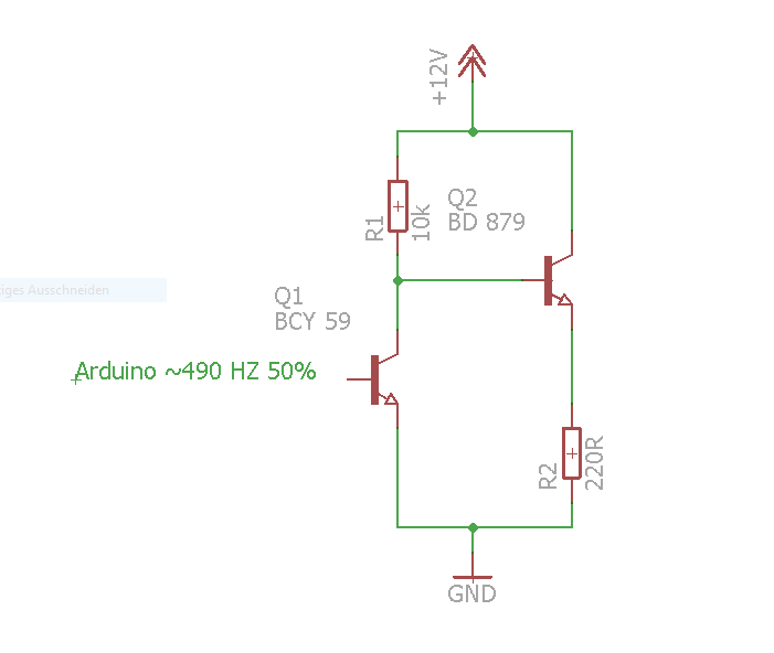

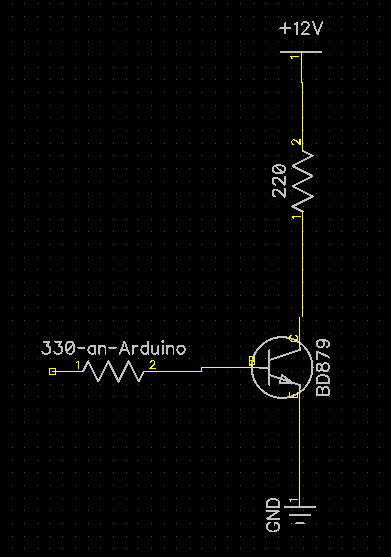

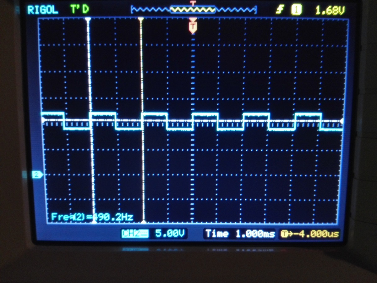

ich hab ein ca. 490 Hz Signal mit ein Duty-Cyle von 50% von meinen
Arduino an einen NPN Transistor angeschlossen.
Ist der Ausgang des Transistors so richtig?
Hätte gedacht, dass das Signal auf 0 Volt geht.
Im Anhang sind Bildern vom Schaltplan und Oszilloskop.
söran schrieb:
> Welcher Transistor? Welchen Ausgang meinst du?
Q1. Der Tastkopf liegt also zwischen der Basis von Q2, R1 und den
Kollektor von Q1.
Hubert G. schrieb:
> Das ist das eine, und warum R2 vom Emitter nach GND ?
R2 sollte eigentlich zwischen +12V und den Kollektor von Q2 als
Lastersatz liegen.
Thelio C. schrieb:
> ohne Vorwiderstand würde ich Q1 nicht ansteuern
Hab ein Widerstand zwischen den Arduino und der Basis von Q1.
> Kollektor von Q1.
Das wäre ein Kurzschluss.
> Lastersatz liegen.
Wäre ja auch mal was ganz Neues, wenn die gezeigte Schaltung mit der
Realität übereinstimmt.
> Kollektor von Q1.
Vielleicht malst du das mal im Schaltplan ein.
Wenn du dein Oszi irgendwie in der Schaltung anschließt, musst du sicher
sein, dass das mit dem Massekonzept von deinem Aufbau kompatibel ist.
