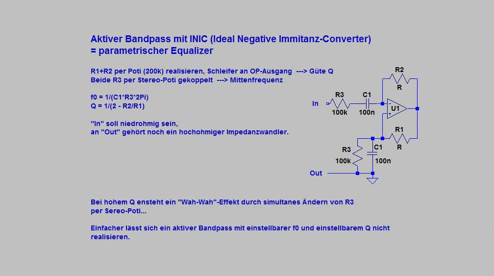

anfragen, nicht hier. Und dann ist deren Auskunft rechtsverbindlich.
Aber egal. Das was der TO vorhat sollte sowieso nicht mit einem
Filtergrab a la Terzfilter sondern mit einem parametrischen EQ gelöst
werden, ist erstens einfacher zu bauen und auch besser einzustellen,
sieht aber nicht so imposant aus...

Michael B. schrieb:
> MiWi schrieb:
>> sondern mit einem parametrischen EQ gelöst werden,
> http://www.timstinchcombe.co.uk/index.php?pge=lmf100
mir brauchst Du mit geschalteten C`s für sowas nicht kommen, ich hab
parametrische EQs vor 30 Jahren gebaut und eine Weile auch davon
gelebt....

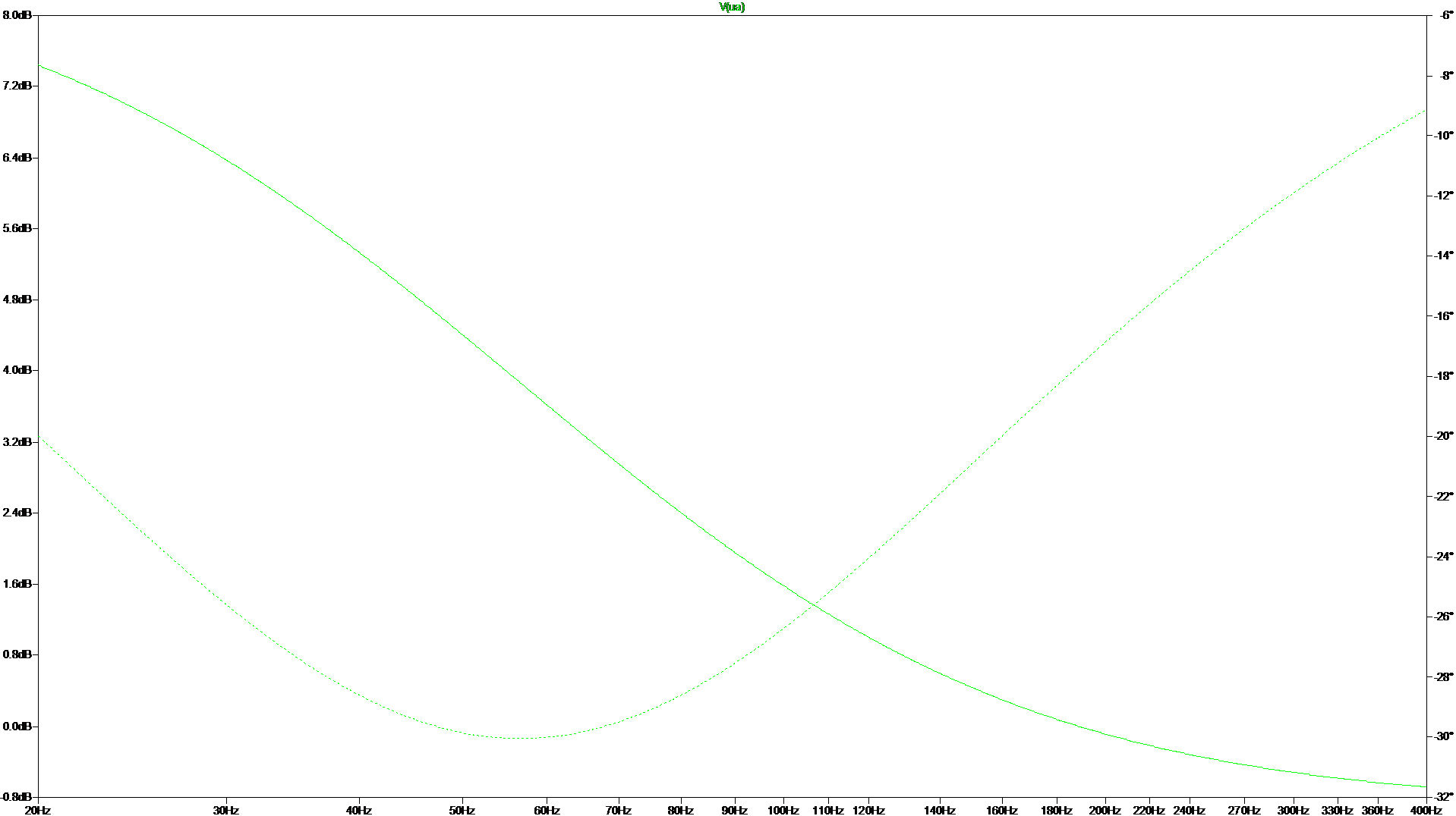

OP #4316218
Es geht mir nicht um HighEnd Klangvermögen.
Die 2 Boxen sind als Supplement zu einem gräßlich klingenden LCD-TV
aufgestellt.
Um ein wenig mehr Kinofeeling zu erhalten möchte ich das so machen.
Mit den aktuellen EQ-Einstellungen ist es super bis hin zu etwas zu
stark.
Ich habe nun schon einige Filme mit dem verbesserten Ton gehört, und nun
eine total simple 6dB Frequenzweiche mit LT-Spice entworfen die ich im
Laufe der Woche real aufbauen werde.
Diese macht  bei 80Hz mit +3dB und bei 40Hz mit ca +6dB.
Die Woche werde ich das aufbauen und anhören.
Ein kompletter EQualizer ist hier Unfug, das habe ich erkannt.
Und wenn ich mal ein für Messtechnik brauchbares Mikrofon organisieren
kann, dann messe ich die Geschichte sogar mal :)
Anselm
