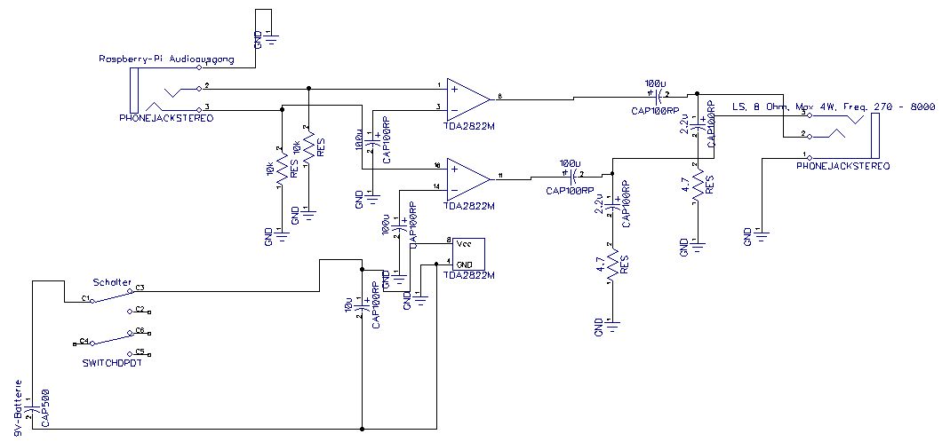

Ziel ist die Verstärkung des Audioausganges des Raspberry Pi so laut wie
möglich auf passive Stereolautsprecher des Typs YD78-09.

Die Beispielschaltungen vom Datenblatt waren doch ok. Das gefällt dir
daran nicht?
von Thorsten S. (thosch)
Die Kondensatoren in den Boucherot-Gliedern sind viel zu groß! Das
müssen 100nF Folienkondensatoren sein, keine Elkos...
Dafür sind die Ausgangselkos viel zu klein, wenigstens 470µF solltest du
da für 8Ω Lautsprecher schon spendieren. 100µF reichen da nur für einen
32Ω Kopfhörer.
Im SOIC8 Gehäuse, also als TDA2822D ist er noch Active.
Nichtsdestotrotz ist das Ding grottenalt um nicht zu sagen völlig
veraltet.

- braucht fast keine externen Bauteile, also keine Ausgangselkos,
  keine Boucherot-Glieder, keine Bias-Elkos ...
- hat keinen Ein/Auschalt-Knack
- hat kurzschlußfeste Brückenausgänge

Der TDA2753 schafft aber nur 1 Watt pro Kanal. Mein LS kann bis zu 4
Watt aushalten und das möchte ich auch nutzen.

PAM8403 Modul (Amazon, ebay).
Denk an die Stromversorgung, die Spitzenströme sind merklich, auch bei
Dir kommen mit einer 9V Batterie keine 2x 4W raus. 5V 2A sollte das
Netzteil mindestens liefern können für das PAM-Modul.

Also, jetzt mal Butter bei die Fische:
Viel findet sich ja nicht zu deinem Lautsprecherchen, immerhin dies auf
der Herstellerseite:
http://tinyurl<punkt>com/YD78-09
(aargh! es nervt total, daß hier jede .cn domain als Spam beurteilt
wird, selbst wenn man es nur im Text quotet!)
Den spärlichen Daten entnehme ich, daß die besagten 4 Watt so ein
Hokuspokus-Spitzenwert sind, und keine Dauerleistungsangabe.
Mit einem Rauschsignal angesteuert, hält der Lautsprecher laut der
Herstellerseite nur noch 2 Watt aus.
Die zulässige Sinus-Dauerleistung ist nicht angegeben, dürfte aber noch
ein gutes Stück unter den 2 Watt "Noise Power" liegen.
Leider beinhaltet die Typangabe YD78-09 keine Angaben zur Impedanz, da
es laut der Herstellerseite das Ding in 3 Versionen gibt: mit 4Ω, 8Ω und
16Ω Impedanz.
Gehen wir mal von der gebräuchlichen 8Ω Version aus.
Um 2W in einer 8Ω Last umzusetzen, muss eine Wechselspannung von 4V
effektiv anliegen. Das sind 11,3V Spitze-Spitze. Ein Single-Ended
Verstärker braucht also mindestens 12V Betriebsspannung, um das zu
leisten.
Wenn du jetzt ins Datenblatt des TDA2822 schaust, findest du auf S.6 das
hier angehängte Diagramm Ausgangsleistung vs. Versorgungsspannung.
Bei 9V Betriebsspannung schafft der TDA2822 gerade mal 1W in eine 8Ω
Last. Und das bei einer Verlustleistun von 1,8W im IC (pro Kanal).
Macht also bei 2 Kanälen eine Gesamtleistungsaufnahme von 5,6W.
Und das ist an 9V eine Stromaufnahme von 620mA. Den 9V-Block kannste da
getrost vergessen!

Dann nimm Deinen TDA2822M und freue Dich über die durchgebrannte
Endstufe, sobald Du Deinen Lautsprecher bei laufendem Verstärker per
Klinkenstecker anschließt. Es sei denn, dass die Strombegrenzung des
niedlichen 9V-Blocks schlimmeres verhindert.
