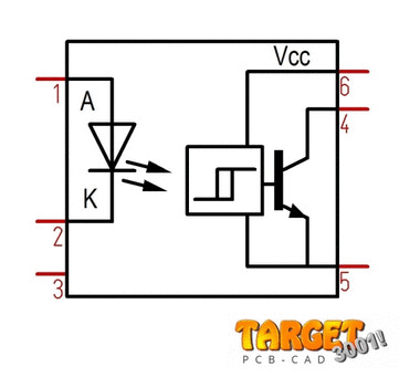

noch ein Fehler im Plan. Ausserdem scheint der Phototransistor verpolt
zu sein.
von Janus M. (markius)
> zu sein.
https://www.conrad.de/de/optokoppler-mit-schmitt-trigger-sharp-pc-900-dip-6-ausfuehrung-optokoppler-mit-schmitt-trigger-184098.html
Von Conrad übernommen und in der Bauteiledatei nur die Anschlüsse
angepasst.
Danke für den Hinweis mit der Diode.

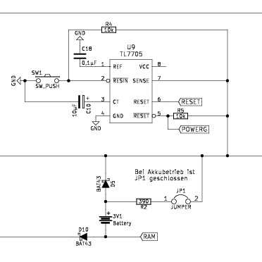

So müsste das jetzt stimmen. Die Diode in der RXD Leitung ist
hoffentlich so richtig. Der Kurzschluss ist auch beseitigt.
Hab auch die Diode raus genommen, die Jobst als überflüssig erachtet
hat.
Die Pufferschaltung sieht jetzt etwas anders aus als in der
ursprünglichen Zeichnung. Habe da letztlich den Vorschlag von Jobst
genommen.
Einen Fehler in der Vertauschung der CE Leitungen hab ich auch
korrigiert.
Praktisch stimmte es bei meiner Schaltung nur im Schaltplan war da etwas
verrutscht.

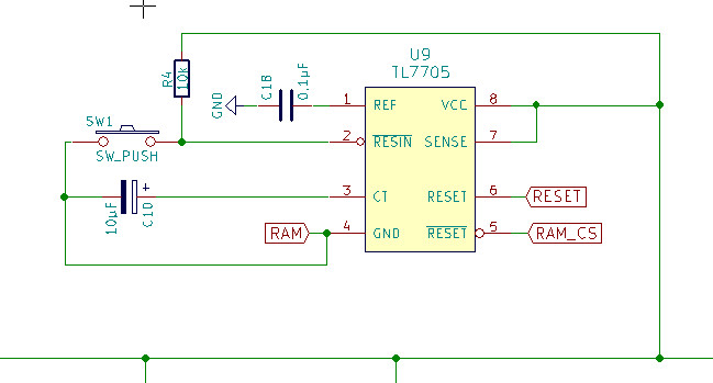

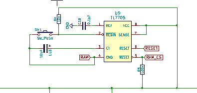

Jetzt kommt das Problem mit den undefinierten Zuständen.
Ich hoffe dass ich das auch irgendwie gelöst bekomme.
Ich habe jetzt den TL7705 eingezeichnet.
Im Gegensatz zum TomAs Version sieht das etwas anders aus die CS
Leitungen werden bei Ihm angesteuert bei mir sind es OE. Da ich die
Funktion von JP2 und JP3 erhalten will.

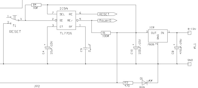

von TomA (Gast)
Hallo Janus,
deine Schaltung wird so nicht funktionieren. Das OE-Signal des Speichers
aktiviert und deaktiviert das lesen aus dem Speicher. Es zu deaktivieren
verhindert nur das lesen aus dem Baustein. Lesen funktioniert aber
zerstörungsfrei, es kann beliebig oft durchgeführt werden, ohne etwas im
Speicher zu verändern - es muß nicht deaktiviert werden.
Willst du den Speicherinhalt schützen, mußt du Schreibzugriffe
verhindern. Dies geht mit deaktivieren des Chip über CS oder
deaktivieren von Write (WR).
Dazu muß das NAND-Gatter das Sperrsignal (für WE oder CS) auch beim
Zusammenbruch der Versorgungsspannung auf High-Pegel halten können, das
setzt voraus, daß der Steuerchip seine Versorgung weiter behält.
Entweder aus einem Kondensator, oder aus einer Batterie/Akku.
Der Standard 7400 oder ähnliche haben einen viel zu hohen statischen
Strombedarf dafür, hier muß ein CMOS Baustein 74HC00 o.ä. her. Sein
Strombedarf ist im statischen Zustand (ohne Schaltflanken)
vernachlässigbar gering.
Problematisch können die drei restlichen Gatter im Baustein werden. Ist
die Versorgungsspannung weg, liegt meist einer der Eingänge auf Low,
damit ist sein Ausgang High (~Batteriespannung). Ist an diesem Ausgang
eine Last gegen 0V angeschlossen (ausgeschaltet ist auch VCC auf 0V),
kann ein Strom fließen welcher die Batterie belastet. In deinem
Schaltplan sind U5 A,B,D OK (sie liegen an hochohmigen Eingängen), aber
U5C könnte Probleme machen. Wenn am Stecker nichts angeschlossen ist,
ist sein Eingang offen und kann allen möglichen Mist einfangen, was zu
Schaltflanken führt die wieder Stromverbrauch bedeuten. Legst du die
Eingänge über PullDown-Widerstand an 0V ist der Ausgang High und legt
die Batteriespannung als Sperrspannung an die LED. Legst du die Eingänge
über PullUp-Widerstand an Batteriespannung, sollte es passen. Sicherer
wäre es allerdings für die LED einen Transistor zu nehmen und U5C
einfach lahmlegen (Eingänge an 0V) Ausgang offen.
Am besten aufbauen und dann den Strom aus der Batterie messen, unter ca.
1µA ist alles in Ordnung. Über 1µA fließt irgendwo anders als gewollt
ein Strom. Bei mir braucht ein 62256 zwischen 0,2µA bis 0,6µA, abhängig
vom Baustein und der Höhe der Batteriespannung.
Gruß. Tom
von Jobst M. (jobstens-de)
Wenn die Gatter mit an der Batterie hängen, liegen die stromlosen
Schaltungsteile auf 'High'. Das war ja der Trick mit den Dioden ...
Janus M. schrieb:
> Weiss jetzt nicht genau was mit 2ter Seite gemeint ist.
Man kann sich die Threads hier auch seitenweise ansehen.
Daher sind auch die beiden letzten Absätze in Klammern gewandert.
Jobst
Das tun sie aber so nicht. Die Gatter sind nach dieser Schaltung
stromlos :-(
TomA schrieb:
>Der Standard 7400 oder ähnliche haben einen viel zu hohen statischen >Strombedarf
dafür, hier muß ein CMOS Baustein 74HC00 o.ä. her. Sein >Strombedarf ist im
statischen Zustand (ohne Schaltflanken) vernachlässigbar >gering.
Da ist ein 74HC00 drin hatte das nur wegen der Schriftlänge als 7400
geschrieben.
>Zusammenbruch der Versorgungsspannung auf High-Pegel halten können, das >setzt
voraus, daß der Steuerchip seine Versorgung weiter behält. Entweder >aus einem
In der Schaltung habe ich aber kein NAND am RAM für WE oder CS oder muss
da dann eine neue Verbindung gezogen werden? Ist mir so nicht ganz klar
wie Du das meinst mit dem NAMD.
>Dies geht mit deaktivieren des Chip über CS oder deaktivieren von Write >(WR).
Deaktiviert heisst Low?
Mal abgesehen von U5C und wenn ich den 74er nach Anleitung von Jobst
noch auf die Batterie lege, brauch ich dann den TL7705 überhaupt?

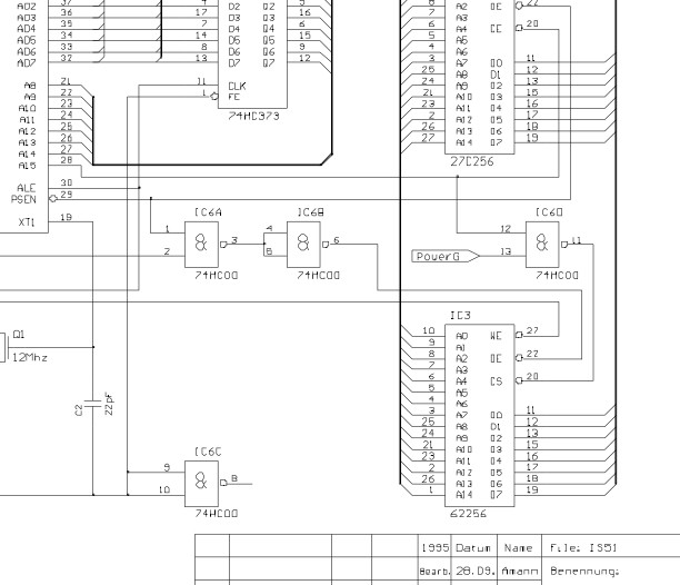

>das setzt voraus, daß der Steuerchip seine Versorgung weiter behält.
War wieder mal spät. Natürlich muss das High sein wie Du schon
geschrieben hast. :-)
P28 vom MC muss LOW sein und U5B muss per Jumper vertikal gesteckt sein
um High am CS vom RAM zu haben. Der TL7705 wäre demnach überflüssig
Nachdem was ich aus der Diskussion entnommen habe sieht das dann so aus.
Habe das jetzt ausprobiert. 74HC00 wie in der Schaltung verbunden.
Es werden auch nur dieser und das RAM bei Batteriebetrieb versorgt.

Um eine Unterspannungserkennung komm ich dann wohl nicht herum. Obwohl
ich das mit dem Testprogramm noch nicht gemacht habe.
Proplem ist, wo schliesse ich denn genau an? Insbesondere POWERG?
Habe den TL7705 eingebaut. Ich hoffe das funktioniert.
Da der TL7705 auch von der Batterie bei Spannungsausfall versorgt wird
noch die Alternative. Ob das wirklich notwendig ist, ist noch offen.
Da wurde noch ein Widerstand überflüssig.

Kannst Du mir vielleicht noch sagen ob der Unterspannungsschutz (TL7705)
so funktionieren kann. Bin mir immer noch nicht ganz im Klaren ob ich
den
negierten RESET Ausgang an CS vom RAM so direkt anschliesse oder ob da
noch was fehlt.

Hab jetzt das Gatter für die LED raus genommen so geht es auch.
Die Unterspannungserkennung sieht jetzt so aus.

BTW: Hab noch einen 150 Ohm Widerstand bei dem Schaltplan vergessen.
Portanschluss direkt auf Masse über Schalter ist nicht so gut auf Dauer.
Schade, dass sich noch niemand über die Unterspannungserkennung
geäussert hat. Scheint wirklich ein schwammiges Thema zu sein.
