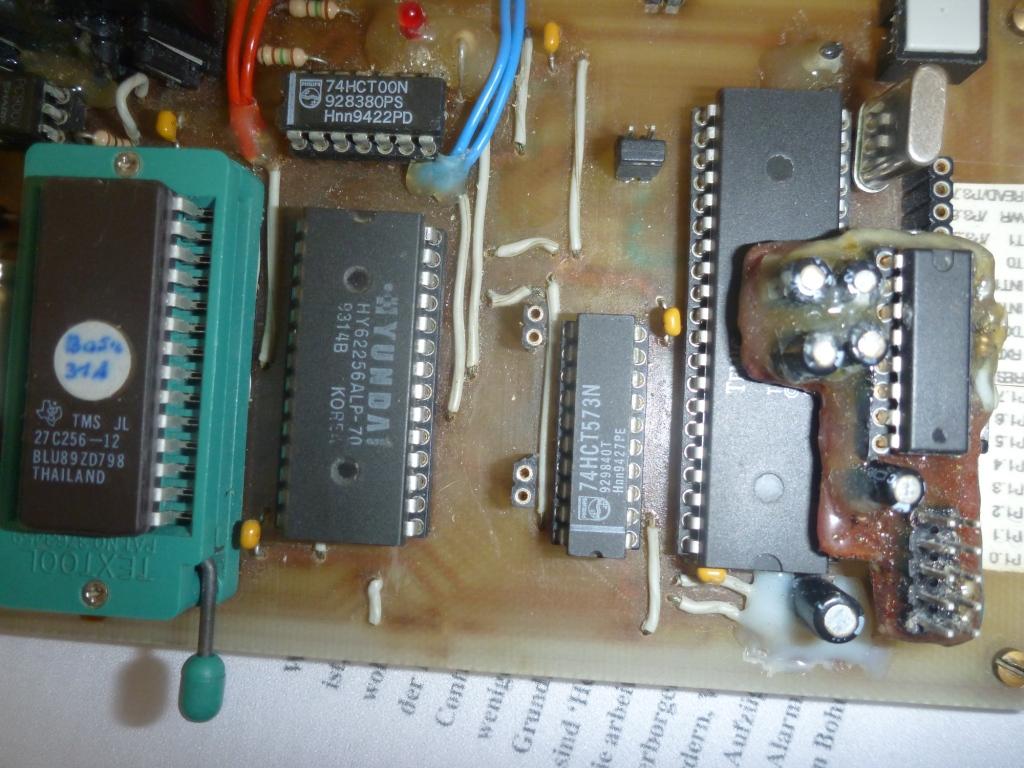

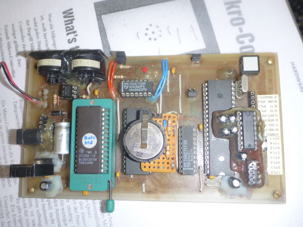

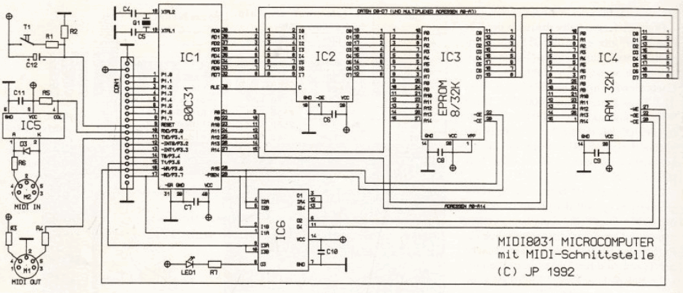

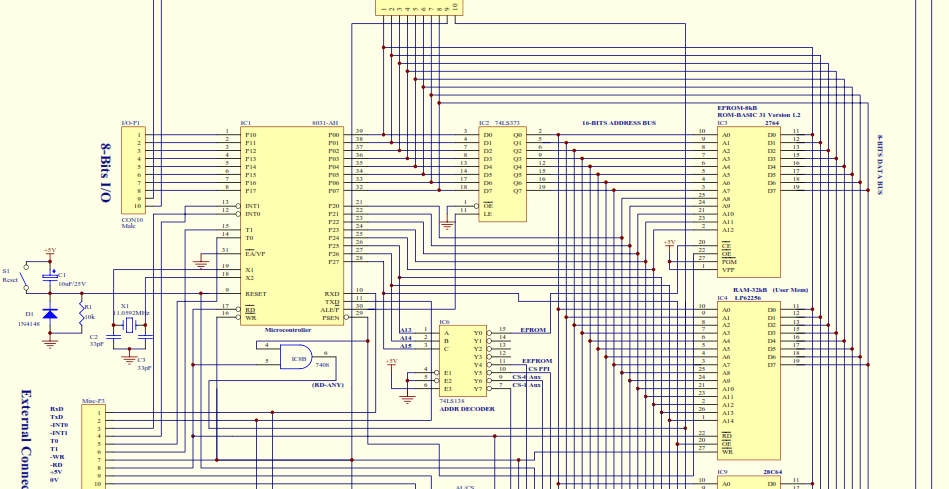

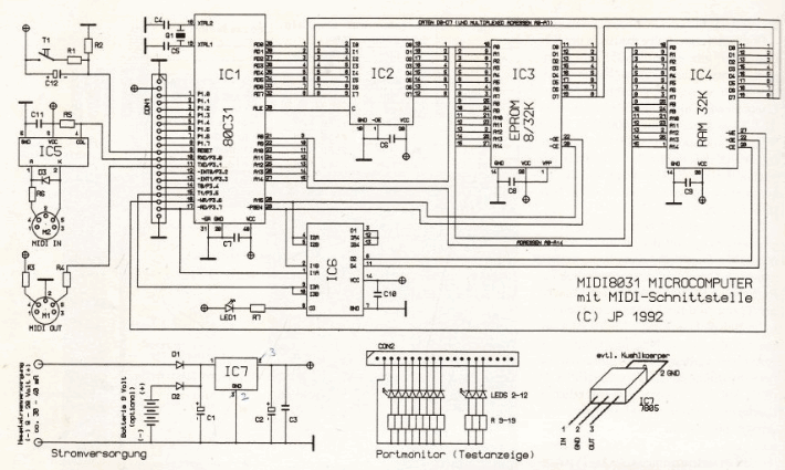

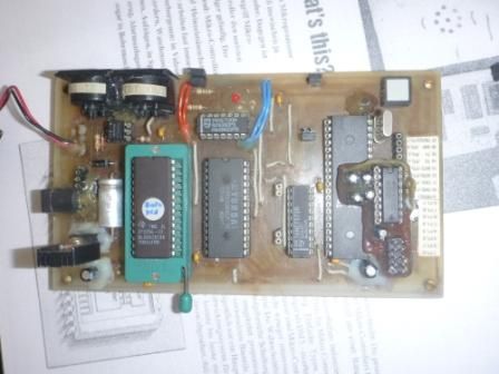

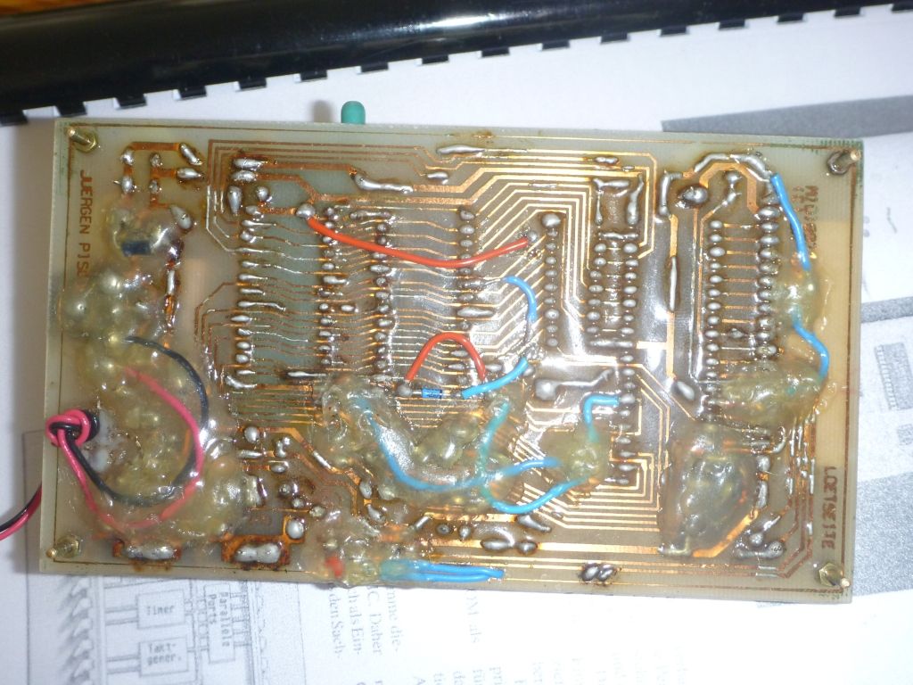

Hallo, in folgenden Beitrag konnte man für den 8052 Basic V1.31 laden.
Beitrag "MCS basic-52 V1.3 Interpreter"

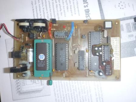

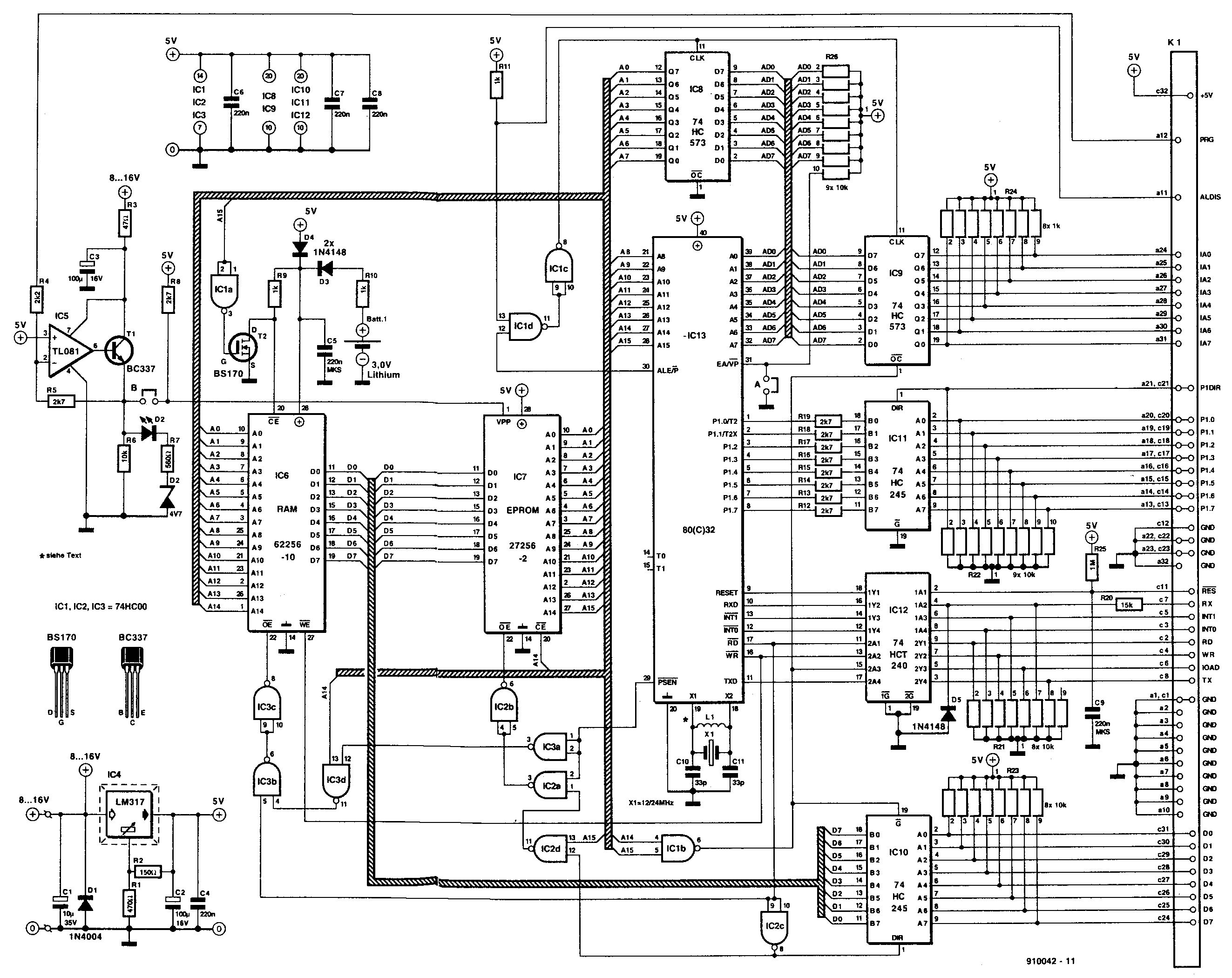

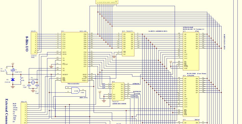

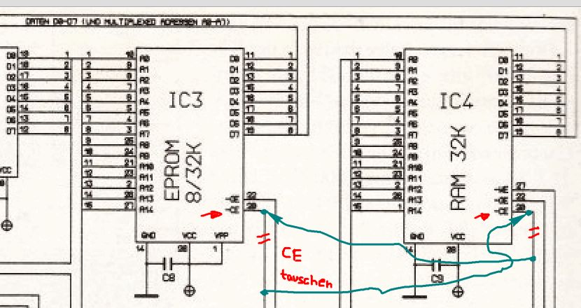

Ich habe einen 80C31 und möchte diesen gerne auch mit Basic betreiben
Adressen: EPROM von  $0000 bis $7FFF
          RAM   von  $8000 bis $FFFF
Beim Basic für den 8052 sieht der Adressbereich so aus
Adressen: ROM   von  $0000 bis $1FFF
          RAM   von  $2000 bis $7FFF
          EPROM von  $8000 bis $FFFF
Im Anhang der Schaltplan zur besseren Übersicht.

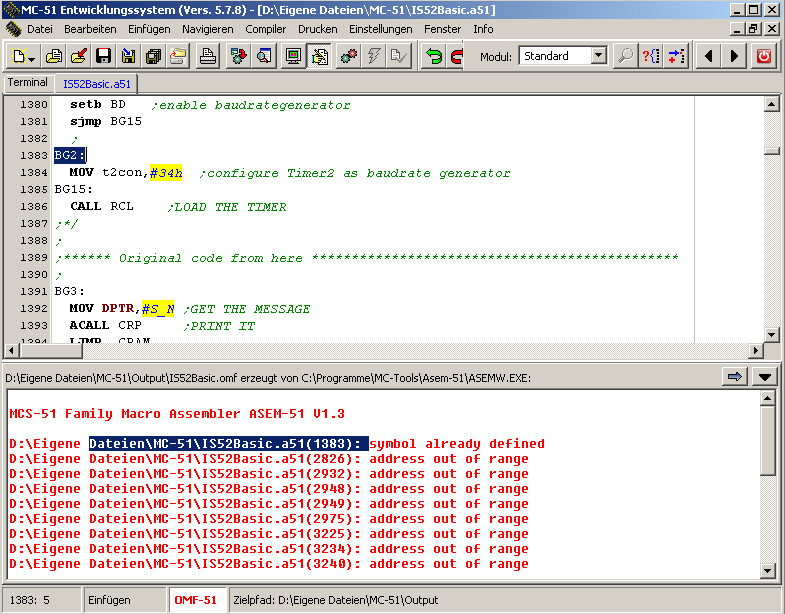

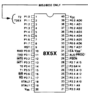

Ein prinzipielles Problem ist die Benutzung eines 8031/8051. Dieser
besitzt den wichtigen 2ten Timer nicht, so das alleine dafür erhebliche
Änderungen im Code vorgenommen werden müssten. Im Normalfall wird Timer
2 fürs Terminal als Baudratengenerator benutzt.

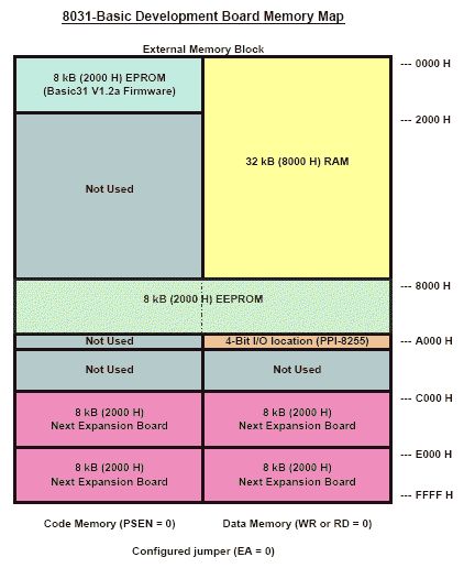

Mein Rat wäre, den 80C31 zu ziehen und stattdessen einen z.B. AT89S52
mit dem Basic zu flashen und einzusetzen.
Wenn du auf dem alten EPROM Sockel dann /WE mitverdrahtest und dort
einen 32k RAM einsetzt, sollte BASIC sofort anspringen.
Ein besonderes Schnäppchen wäre die Belegung des originalen RAM Sockel

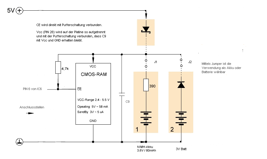

mit einem EEPROM, das ist im Code version 1p3 schon vorgesehen.

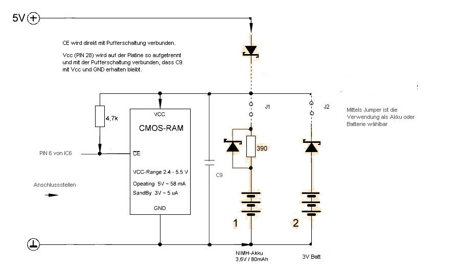

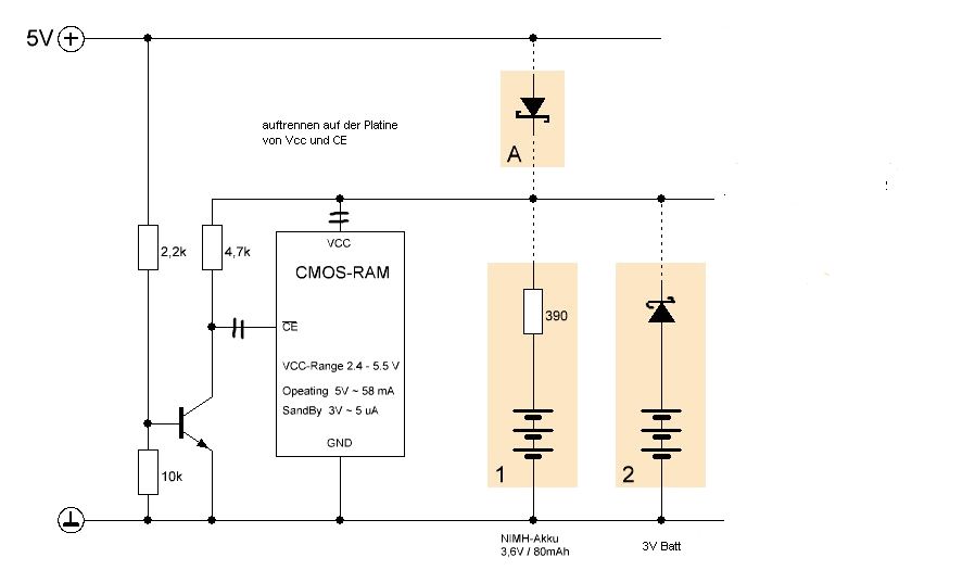

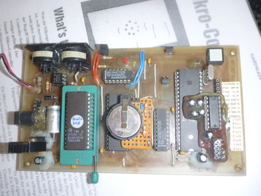

Für mein Kloeckner-Moeller Basic habe ich die Routinen auf
batteriegepuffertes RAM umgeschrieben, weil das in der SPS schon so
vorgesehen war.

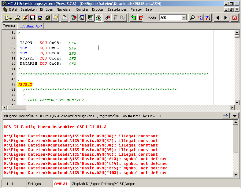

Der Sourcecode ist doch dabei. Musst du neu für die geänderten Adressen
übersetzen. Da es kein Makefile oder ähnliches gibt, ist das nicht ganz
trivial.
von Ralph S. (jjflash)
und das Basic braucht 256 Byte Ram... und der 31 er hat nur 128. Also:
80S52 nehmen.
Matthias S. schrieb:
> Dieser
Ist natürlich Quatsch. Sollte heissen ' besitzt den wichtigen Timer2
nicht'.
von Georg G. (df2au)
> Timer2
Notfalls gibt es auch eine Version für "ohne Timer2"
http://dsaprojects.orgfree.com/electronics/8031-ah/8031-bas.html

1) Ginge es denn den Timer 2 einfach gegen Timer 1 zu tauschen
2) Nur einfach gegen den AT89S52 zu tauschen. Wie flashe ich den dann
auch über RXD TXD serielle Leitungen?
3) Ja daran hab ich auch gedacht war mir aber bisher unsicher ob man da
nur einfach das RAM gegen EEPROM tauscht ohne brachial an der Platine zu
löten, deshalb bin ich da nicht tiefer eingestiegen.
4) Gute Idee, besonders batteriegepuffert find ich interessant. Ist das
auch in Basic?

1) Ist mir nur nicht ganz klar wie ich die ändern soll.
Beispiel alle 4000H in A000H und die 2000H in 8000H.
Alles was im RAM läuft soll ab 8000H beginnen
2) Was ist mit Makefile gemeint. Ich nutze folgendes Entwicklungssystem
http://www.ieap.uni-kiel.de/surface/ag-berndt/lehre/fpmc/
Sourcecode und .asm habe ich auch. Bin/Hex Code kann ich auch erzeugen.
Leider nicht, das würde einen Bootloader erfordern und damit das
Henne-Ei Problem darstellen.

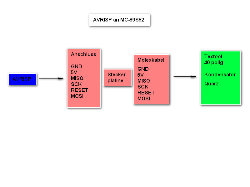

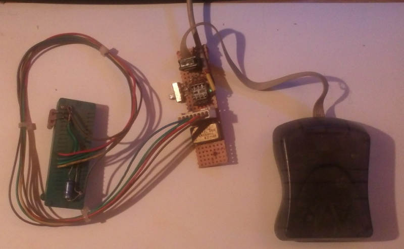

Ich flashe die Dinger mit meinem AVRISP MkII, der hier für die AVRs
rumliegt, es gibt auch (mit Atmels 'Flip' und ein paar Drähten am LPT
Port) eine Lösung.

von Janus M. (markius)
> Also:
> 80S52 nehmen.
Das soll ja im RAM ab 8000H laufen

von Blechschaden (Gast)
Janus M. schrieb:
>> Also:
>> 80S52 nehmen.
Es meint das interne RAM der Controller. Du brauchst einen Controller
mit Timer2 und 256 Bytes internen RAM.
Hm, ein Austausch det Controller sollte mal Grundsätzlich kein Problem
darstellen, der 80S52 kann wie der 8031 extern in einem Rom liegenden
Code ausführen. Jetzt weiß ich natürlich nicht, wie groß der Code des
Basicinterpreters ist, aber geschickt wäre es natürlich schon, wenn der
Code ins interne Flash des S52 wandert und somit ein externes Rom nicht
mehr notwendig ist ( benötigt dann aber halt einen Flasher) . Der S52
ist allerdings ISP programmierbar. Hm, benötigt dann allerdings auch
eine andere Schaltung
Bei mir läuft der BASIC-Interpreter im AT89S8253 mit 32 KBytes externem
SRAM ohne Probleme.

1) Das Basic ist 8.10 KB gross.
2) ein Flasher und andere Schaltung heisst dann letztlich auch
eine neue Platine.
Letztlich ist mein Ziel möglichst keine Umbauten zu machen um nicht
zusätzlichen Elektroschrott zu produzieren und auch, weil das bisherige
System sehr stabil und robust läuft.
Ausserdem eröffne ich dann wieder andere "Kriegsschauplätze" mit neuen
Problemen.
Trotzdem bin ich bisher sehr dankbar für die reichhaltige Hilfe gerade
bei
einem so alten Chip.

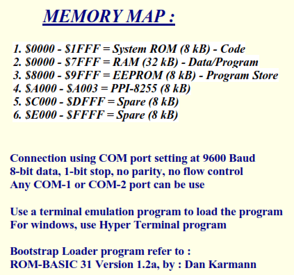

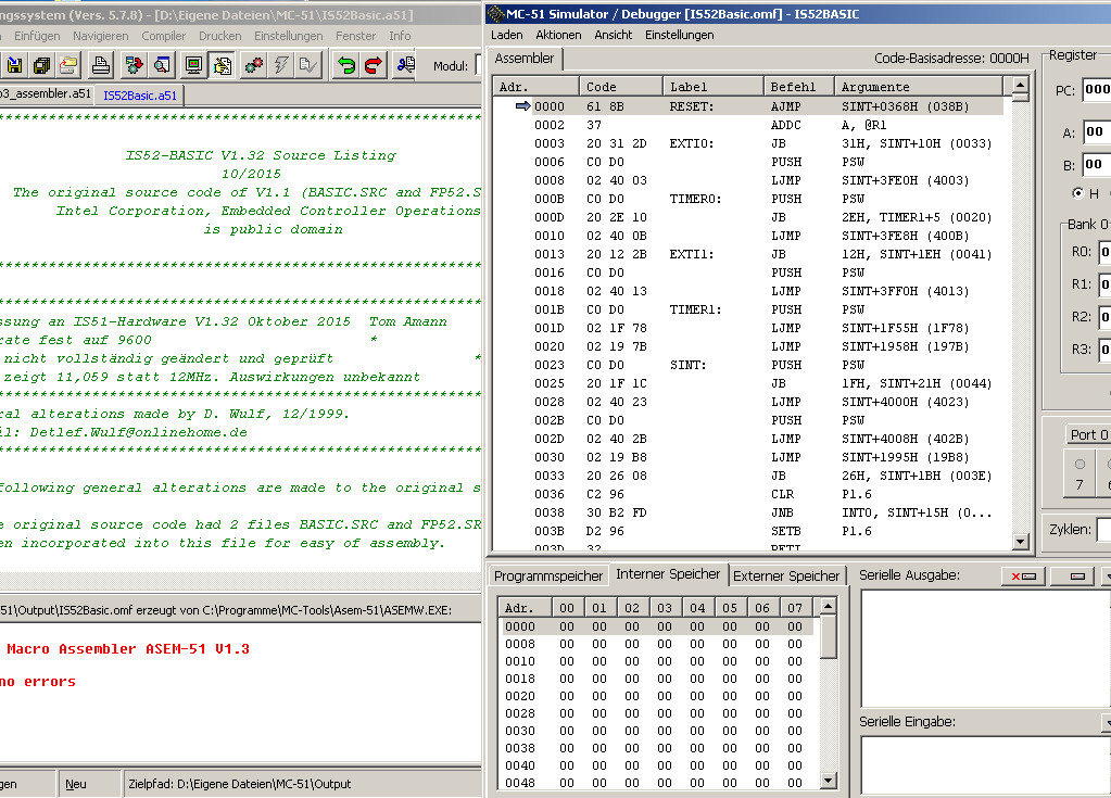

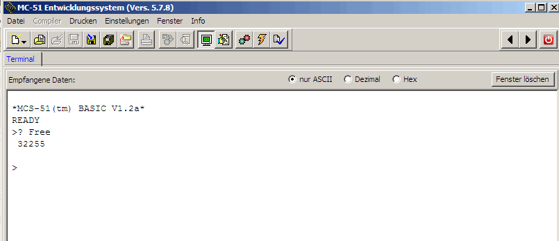

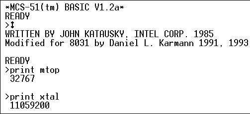

Ich habe auch noch das Basic von DAN KARMANN.
Da steht "These changes were
made to allow the BASIC to run on an 8031/8051 uP system in external
EPROM."
Also muss das auch gehen. Das knifflige bei meiner Schaltung ist das das
EPROM mit dem Programm
und nur 128 Byte RAM auf dem Chip ist. ROM gibt es beim 80C32 nicht
Das gilt es zu berücksichtigen. Falls jemand zufällig noch eine Quelle
kennt, wo man den Sourcecode von DAN KARMANN herbekommt wäre das ein
grosse Hilfe. Ich hänge mal das was ich habe hier noch dran.

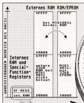

Das hier
in den umwandeln

Janus M. schrieb:
> 1) 8752 Pin Anpassung
Hier geht es nur um /EA. Wenn der 8752 sein Basic aus dem internen EPROM
laufen lassen soll, muss /EA auf high.

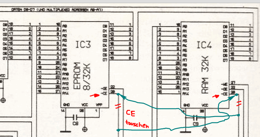

Janus M. schrieb:
> 2) Vertauschen des Speicherbereichs
Da sich EPROM und RAM nur durch das /WE Signal unterscheiden, solltest
du /WE am EPROM Sockel auflegen. Bei der JEDEC Belegung sollte das Pin
27 sein, wimre. Also Pin 27 am EPROM Sockel freischalten und dann auf
Pin 27 des RAM Sockel schalten.

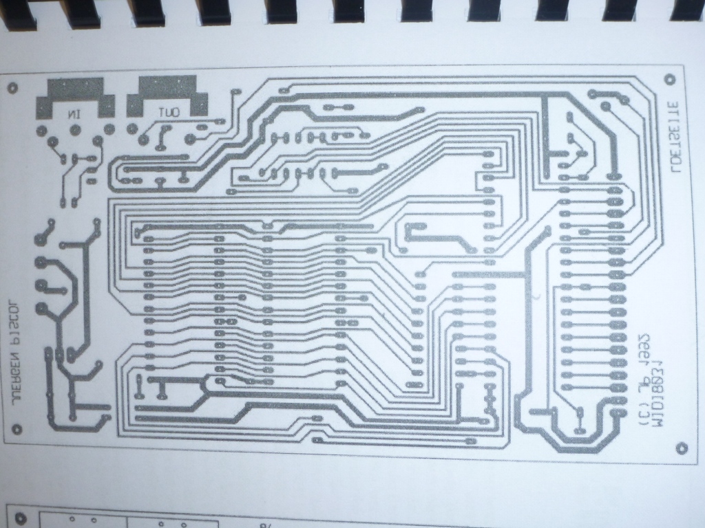

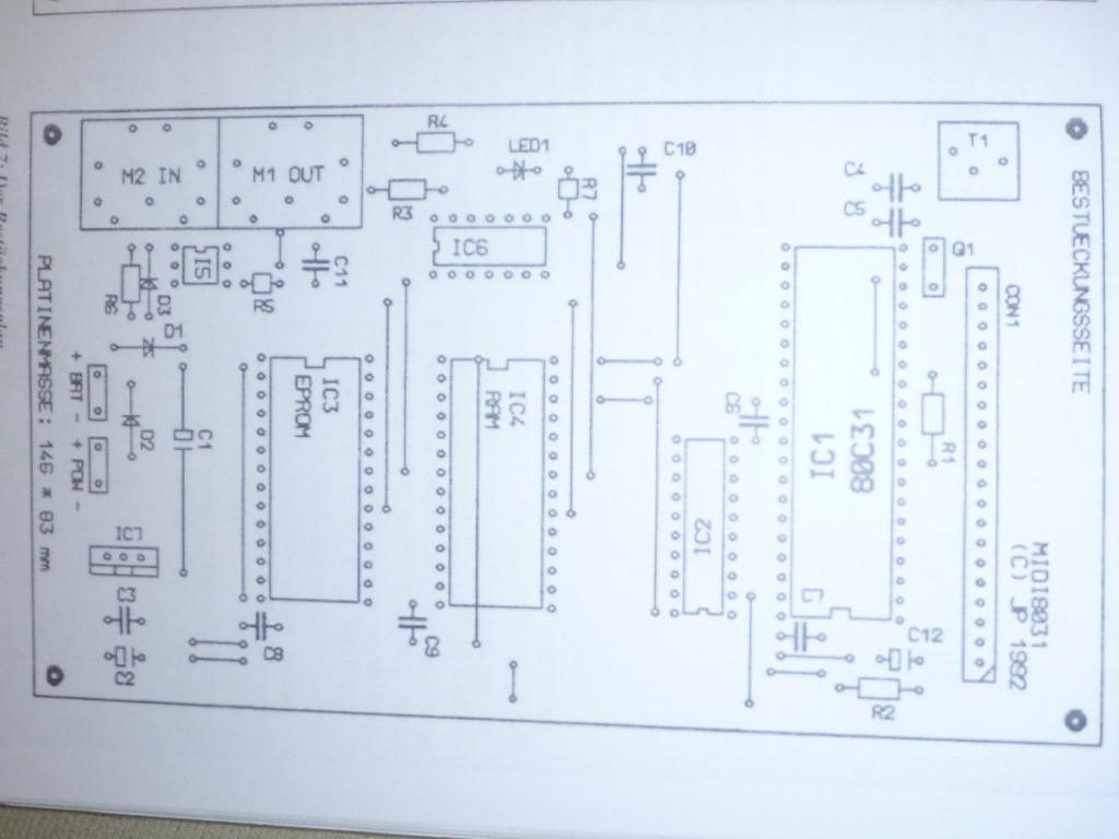

2)

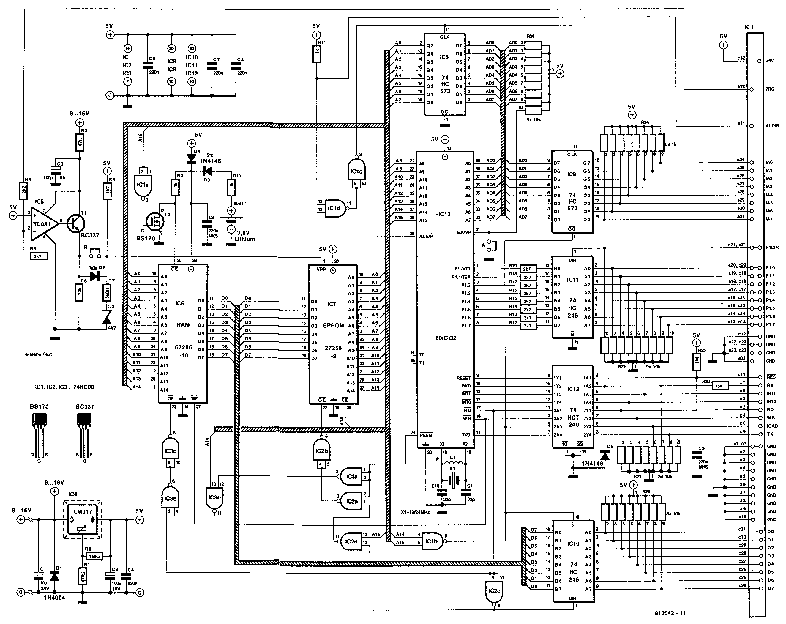

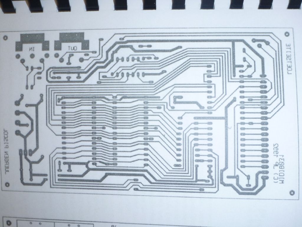

Anbei ein grösseres Layout. Mehr geht leider nicht, da ich das auch nur
als Scan vorliegen habe.
Die Zahlen sind zugegeben etwas klein. Vom Prinzip her ist es jedoch
eine Standardschaltung.
8031, ein Latch ein externes EPROM und ein RAM zum Austesten von
Programmen.
Mit dem Gatter IC6 wurde der Adressbereich entsprechend manipuliert.
Also RAM ab $8000. Hoffe das hilft.

1) Das ist doch schon mal sehr hilfreich wie man die Pinbelegung zu
setzen hat. Danke

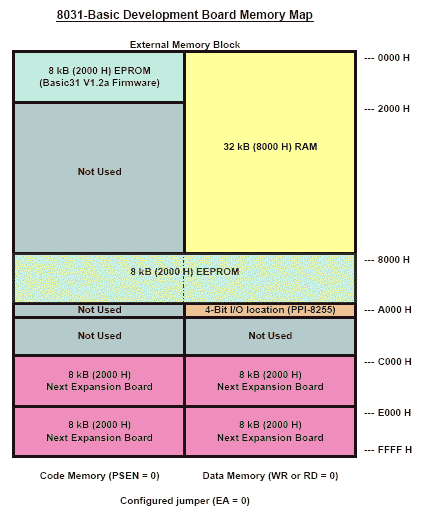

Hier noch das Basic für den 8031
Schaltplan ist in Zip Datei vorhanden.
Das hier ist im Grunde das was ich mir so gedacht habe.
Code als HEX, BIN und A51 vorhanden.(siehe Anhang)
Mit Basic bräuchte ich mich da vermutlich auch nicht beschäftigen ist
dann nur die Hardware anzupassen. Dreht sich um den 7400 der bei mir
drin ist und dem Channel Decoder.
In der Readme Datei steht "...how to make a 8031 basic interpreter
development board system, from the MCS51 family. I use 8031-AH chip,
with BASIC31a version 1.2a interpreter firmware from Dan Karmann."
Controller und Bauteile sind beinahe identisch einzig die
Speicheraufteilung wäre dann bei mir umzustricken.
Semiconductors :
      IC1 = 8031-AH (uC )
      IC2 = 74LS373 (Octal latch)
      IC3 = 27C64 (8 kByte EPROM)
      IC4 = 62256 (32 kByte RAM)
Diese Teile hab ich nicht:
      IC5 = 8255 (PPI)
      IC6 = 74LS138 (3 to 8 channel decoder)
      IC8 = 74LS08 (Quad And gate)
      IC3 = AT28C64 (optional 8 kByte EEROM)
> drin ist
Der 7400 hat in diesen Schaltungen immer die ehrenvolle Aufgabe, /RD und
/PSEN zu verANDen, damit der MC auch aus dem RAM Programme ausführen
kann. Der 8051/52 ist nämlich ein MC,  bei dem für Daten und Programme
normalerweise verschiedene Adressbereiche benutzt werden. Das führt der
7400 zusammen - und das ist auch die richtige Voraussetzung für Intel
Basic.
Die Frage ist eben, was bei Dan über die Klinge springen musste, damit
er ohne Page 1 RAM und Timer 2 auskommt. Ich vermute, das es das
Floating Point Paket ist und evtl. ein paar Clock Sachen.
Da es aber die Mühe nicht wert ist (immerhin kostet ein AT89S52 nicht
mal 1,50 Euro) würde ich an deiner Stelle auf das 'dicke' Basic
zurückgreifen:
http://www.nomad.ee/micros/
Wenn man sich dazu einmal den AVRISP MkII zulegt, ist das ein Spass von
unter 40 Euro und kann jetzt und in Zukunft nahezu alle MC von Atmel
flashen.
Was für ein Typ ist dein "IC6"?
Der Belegung nach ist das der besagte 7400. Ich sehe aber gerade, das
für den EPROM Sockel /RD nicht mit /PSEN verANDet für /OE ist, sollte
man also am EPROM Sockel auch auftrennen und parallel vom RAM Sockel
ziehen.
Der 7400 verNANDet erst /PSEN und /RD und invertiert dann. Das dritte
Gatter macht aus A15 das /CE für den RAM. Das vierte Gatter ist zur
freien Verfügung :-)

1) Schön, dann müsste ich den 7400 entsprechend bearbeiten. Da wäre
Hilfe angebracht.
Der Channel Decoder dürfte für mein Vorhaben überflüssig sein oder?
2) Die Urversion und die Version 1.31 sind schon unterschiedlich. Beide
Codes sind passen allerdings in 8 KB EPROMs.
Aber ich halte es für eine sehr gute Idee, wenn ich Deinen Vorschlag als
weiteres Projekt anschliesse. So habe ich gleichzeitig zwei schöne
"Maschinchen" und sehe deren Unterschiede.
3) Hab grade festgestellt, dass ich auch noch für 89C51,89C52
(FLASH-Typen von Atmel) sowie dazu kompatible Typen komplette
Platinenlayouts habe.
An sich ist alles da. :-)
Eine Frage noch zu den HEX Codes kann man die irgendwo in einem
Simulator laufen lassen. Leider funktionieren manche nicht in MC-51
siehe link: http://www.ieap.uni-kiel.de/surface/ag-berndt/lehre/fpmc/
Ich habe in deiner originalen Platine nichts entdeckt, was als 'Channel
Decoder' durchgeht. Ich sehe da einen MC, einen EPROM, einen RAM und die
einfache  Auswahllogik mit dem 7400.
Das die serielle Schnittstelle mit Optokoppler und Stromschleife
ausgelegt ist, liegt an der MIDI Spezifikation.
Die einfachste Modifikation dürfte es übrigens sein, einfach die /CE
Leitungen der beiden JEDEC Sockel zu tauschen. Dann hast du ein
Addressschema, das für alle Basics klappen sollte:
Basic im MC von 0000h-1FFFh
RAM von 2000h-7FFFh, wenn du einen 32k RAM einsetzt. Davon sind die
ersten 4k verschenkt, aber es bleiben ja 28k übrig.
ROM von 8000h-FFFFh, den du erstmal freilässt.
Zuerst mal vielen Dank für Deine Antwort Matthias, das liest sich ja
wirklich sehr einfach in der Umsetzung.
1) Das sehe ich auch so, viel ist wirklich nicht dran und das ist fast
schon wieder genial :-).
2) Serielle Schnittstelle hier als MIDI da (..lang wars her) mit ATARI
betrieben. Gestern habe ich mir per Hand auf Lochrasterplatine mittels
MAX232N und 5 Kondensatoren mit 10 microF einen bequemeren Zugang
gebastelt. Funktionierte super als es ich mit Ultramon getestet habe.
3) Wohl eine sehr wichtige Aussage für mich. Dachte zuerst, warum
tausche ich nicht einfach nur ROM und RAM :-).
4) Das 4k vom RAM verschenkt sind wäre nicht so tragisch
  Basic von 0000h-1FFFh  (8 KB)
    RAM von 2000h-3000h  (4 KB) nicht nutzbar
    RAM von 3000h-7FFFh  (20 KB)
    ROM von 8000h-FFFFh  (32 KB)
Weshalb sind 4 KB nicht nutzbar vom RAM ??
5) Im Anhang ist die Speicheraufteilung alt und neu sowie die
Modifikation zu ersehen.
6) Schön wäre es noch das Vertauschen der CE Leitungen über einen
einfachen Schalter hinzubekommen, so dass man beliebig wählen kann ob
Basic oder Urzustand. Aber das sind Feinheiten :-). Zunächst gilt es mal
das überhaupt zum Laufen zu bringen

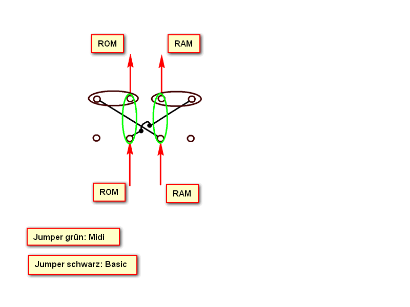

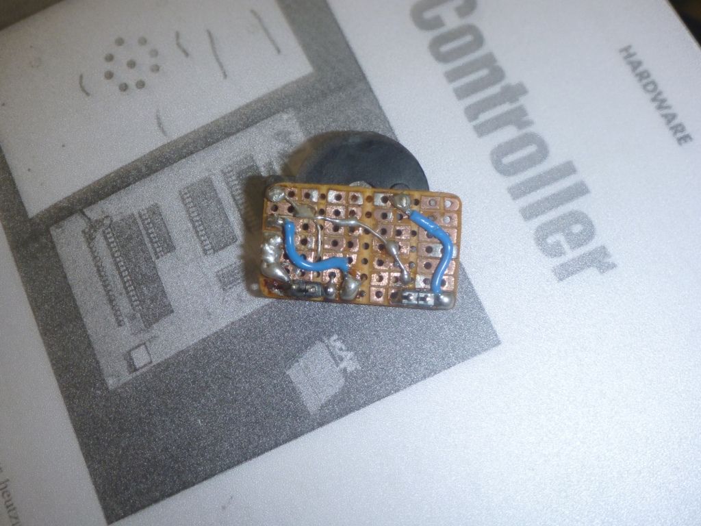

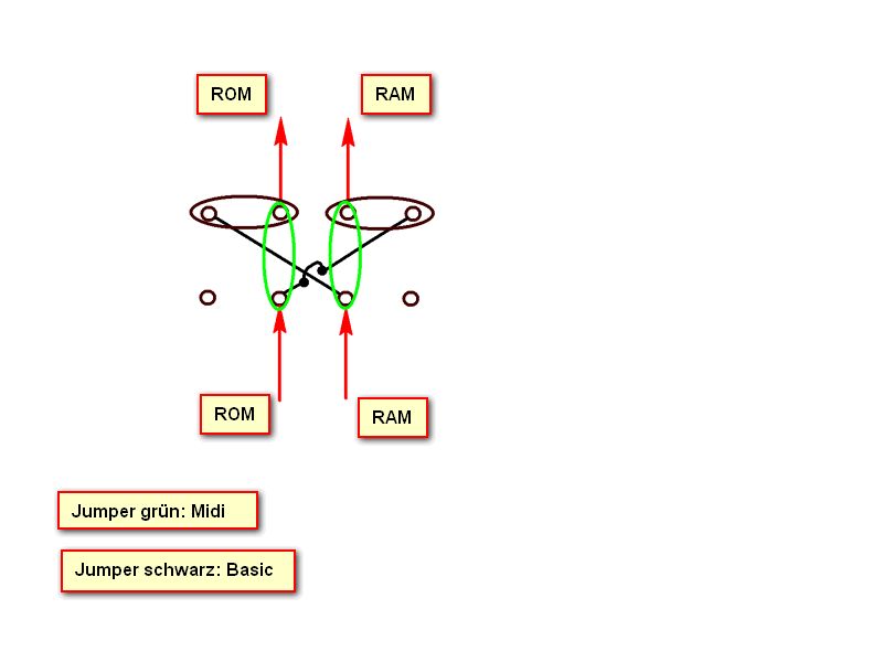

Statt des Schalters, hier eine Lösung mit Jumpern
Stellung der Jumper in grün gibt die unveränderte Schaltung wieder
(Midi)
in schwarz vertauschen von RAM und ROM (BASIC)
Das ganze befindet sich auf einer 8 poligen Stiftleiste
von Soul E. (Gast)
  ROM   RAM
   in   out
   O === O
                    gekreuzt
   O === O
  out    in
  ROM   RAM
  ROM   RAM
   in   out
   O     O
   |     |          nicht gekreuzt
   O     O
  out    in
  ROM   RAM
es geht auch mit nur vier Pins. So mache ich das bei RS-232 mit TxD und
RxD.
soul e. schrieb:
  ROM   RAM
>    in   out
>    O === O
>                     gekreuzt
>    O === O
>   out    in
>   ROM   RAM
>   ROM   RAM
>    in   out
>    O     O
>    |     |          nicht gekreuzt
>    O     O
>   out    in
>   ROM   RAM
> RxD.
Genial!! Spart mir noch vier Bohrungen.
Besten Dank

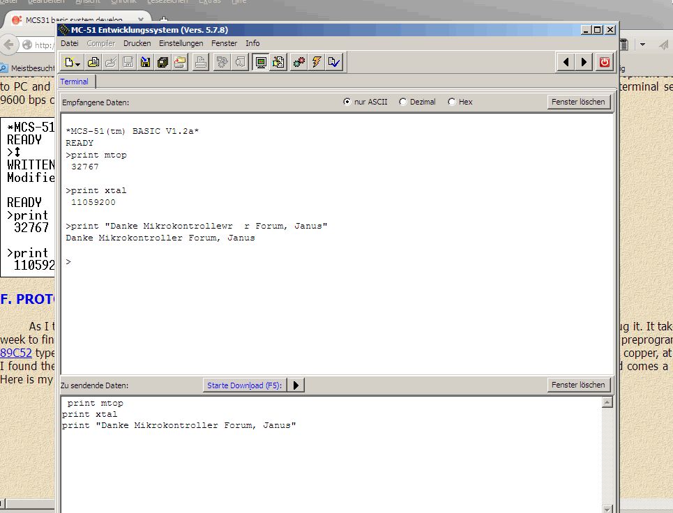

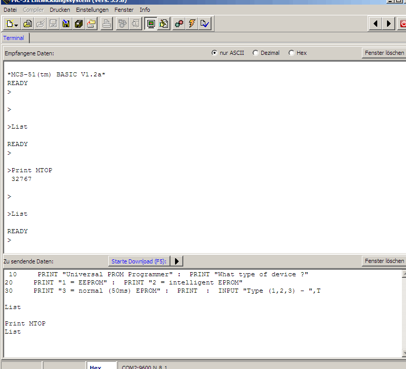

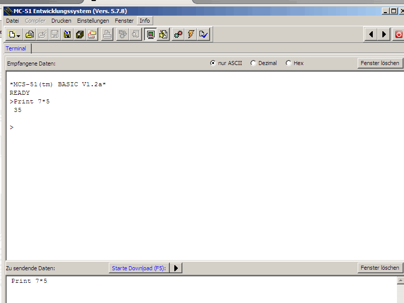

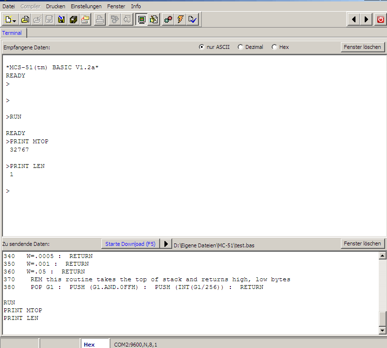

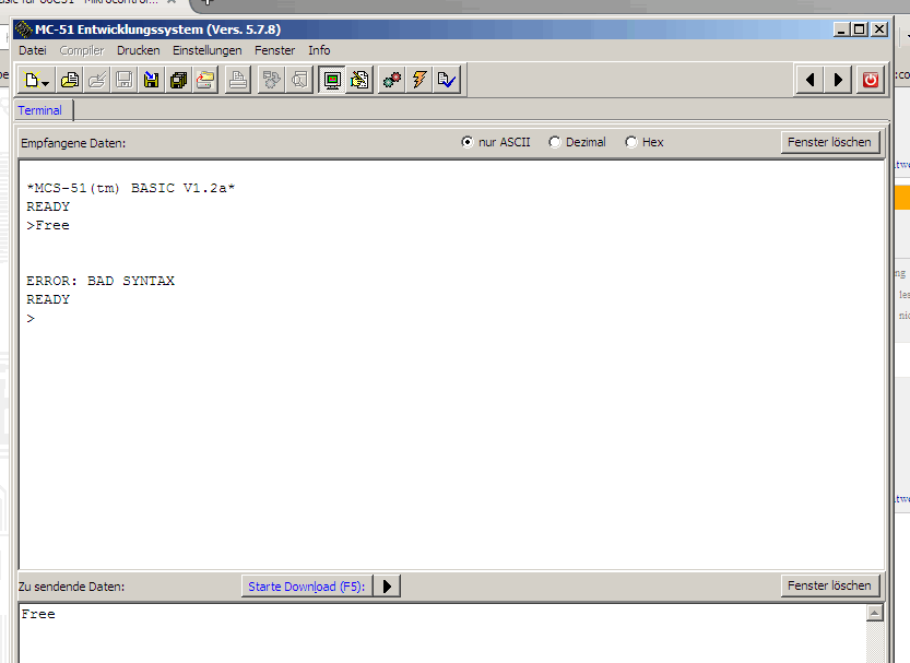

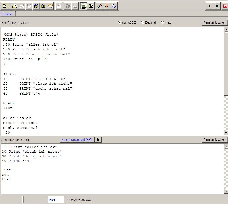

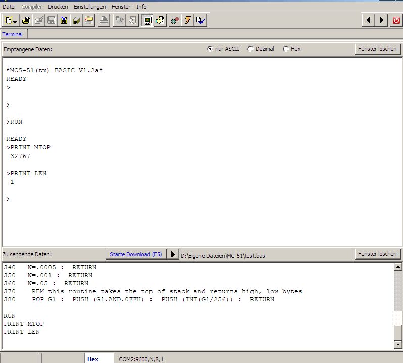

Hallo, gleich vorne weg es hat geklappt.
Vielen Dank an alle die mitgeholfen haben. Im Anhang ein Screenshot.
Werde das mal weiter testen.
Feine Sache - tipp doch mal ein
? FREE
 ein.
Da der andere Sockel noch kein Schreibsignal hat, ist die dauerhafte
Speicherung noch nicht möglich - kannst du aber jederzeit nachholen.

Uffz, und ich dachte das wäre mit dem Tausch getan. Wo bekomme ich denn
das Signal her?
Ausgegeben wird folgendes siehe Anhang.
Oh, ich weiss was Du meinst. Pin 27 müsste ich dann auch noch
draufgeben-
Am besten wieder durch einen Jumper.
Rechnen kann er auch :-)
von Dieter W. (dds5)
Das liegt daran, dass Du nicht "? FREE" eingegeben hast.
Dieter W. schrieb:
Oh, da hast Du recht.
Gleich nochmal siehe Anhang.

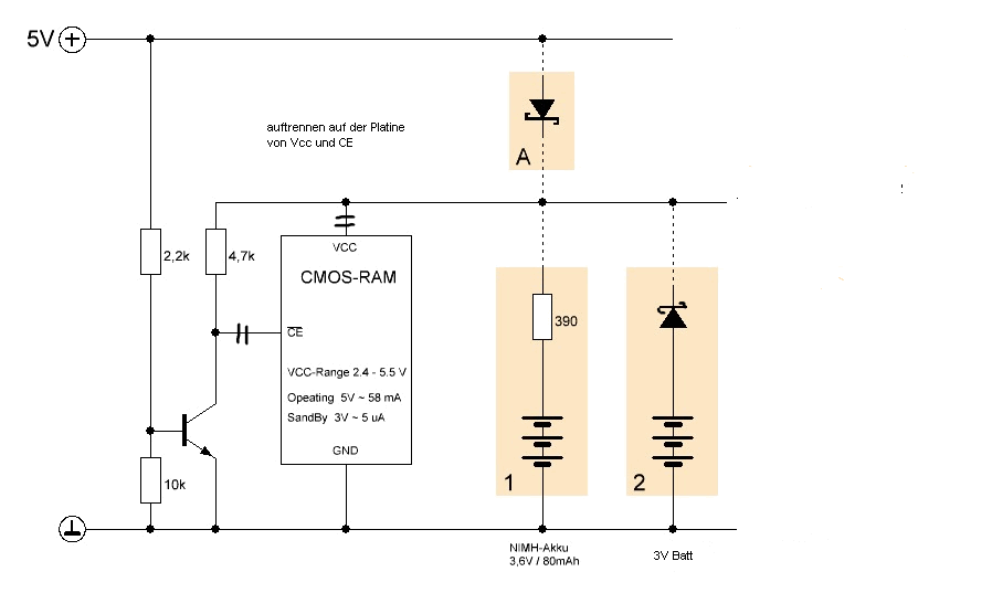

> das Signal her?
Na, vom Nachbarsockel. Allerdings gibt es im JEDEC Pinout einen
Unterschied zwischen den 32k EPROM und den 32k RAM Bausteinen.  Erstere
benutzen Pin 27 als A14 Leitung und Pin 1 als Vpp Anschluss, letzter
tragen auf Pin 27 das /WE (Schreib-) Signal und an Pin 1 die
Adressleitung A14.
Das RAM Pinout ist kompatibel zu parallelen EEPROMs wie dem Atmel
AT28BV256, der sich nach aussen wie ein RAM verhält, nur das er nach dem
Powerdown die Daten hält, darauf ist die Version 1p3 von den Intel Basic
Verbesserern schon vorbereitet.
Da die Zeit von den alten EPROMs abgelaufen ist, würde ich früher oder
später den Sockel auf RAM umstricken. Dann kannst du entweder simpel mit
Batterie puffern, oder so einen Flash EEPROM wie den von Atmel
einsetzen:
http://www.atmel.com/products/memories/parallel/parallel_eeprom.aspx?tab=overview
Hey, dann gehts ja doch - Intel Basic ist schlauer, als ich dachte. Es
fehlen vom Ram also praktisch nur die ersten beiden 256Byte Pages. Sieht
doch bestens aus.
..."Hey, dann gehts ja doch - Intel Basic ist schlauer, als ich dachte.
Es
doch bestens aus."
Hm, so richtig werde ich trotzdem nicht ganz schlau draus. Ich bin
eigentlich auch der Meinung, dass da durch das Vertauschen der CE
Leitungen noch die WE Leitung mit müsste. Im Schaltplan ist die ja nach
wie vor nur beim RAM was ja jetzt der ROM ist und müsste auch mitgezogen
werden.
Wie merke ich denn überhaupt ob da das RAM richtig angesprochen wird?
Vielleicht sollte ich mal den RAM rausnehmen.
Irgendwie kann ich dem noch nicht ganz trauen. Das mit der Leitung muss
ich mal morgen in aller Ruhe prüfen.
Sicher kann man das EPROM durch viele neuen Bausteine ersetzen. Bin aber
erstmal froh das das überhaupt so läuft. Grade während des Lötens hatte
ich schon dunkle Vorahnungen hier schönen Elektroschrott zu produzieren.
"Na, vom Nachbarsockel. Allerdings gibt es im JEDEC Pinout einen
Erstere benutzen Pin 27 als A14 Leitung und Pin 1 als Vpp Anschluss,
letzter
Adressleitung A14."

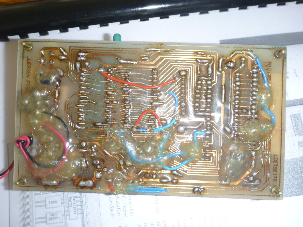

Wenn ich die Platinen Verdrahtung ansehe sieht es derzeit real so aus
egal ob CE vertauscht ist oder nicht.
RAM:
Pin 27 (WE) geht an PIN 16 vom 8031 (Port 3.6)
ROM:
Pin 27 (A14) geht an PIN 1 vom RAM (A14) und an PIN 27 vom 8031 (A14)
Aus der Speicherbelegung werd ich auch nicht ganz schlau.
Er zeigt 32255 RAM 32768 ist die volle Speichergrösse (2 hoch 15)
fehlen 513 Byte. Der 8031 hat 128 Byte RAM.
Alles etwas merkwürdig.
Ich glaube allerdings nicht das dieses Basic so schlau ist meine
spezielle Verdrahtung zu erkennen. Ich gehe mal davon aus das Entwickler
zwar alle möglichen Kombinationen berücksichtigen, die auch Sinn machen
aber das wars dann auch. Warum sollten die sich mit Sonderfällen
belasten?
von Soul E. (Gast)
PRINT FREE hat Dir 32k angezeigt, also hat der Controller das RAM
erkannt. PRINT MTOP liefert Dir die oberste RAM-Adresse, PRINT LEN die
Länge Deines Programmes. Ohne Programm ist LEN=1.
Das RAM funktioniert wenn Du ein Programm eingeben kannst und es
drinbleibt.
Der modernen Mikroelektronik sei Dank musst Du das nicht mehr auf einer
Gummitastatur eintippen und wenn der Kühlschrank anspringt stürzt der
Rechner ab, sondern Du kannst es komfortabel vom Terminal aus
rüberschieben. "Textdatei senden". Aber Vorsicht -- ein paar
Millisekunden am Zeilenende braucht die Büchse zum Wegsortieren.
Beispiel zum copy & paste

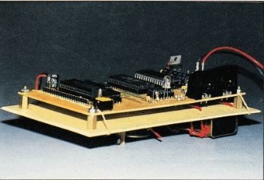

Oder das Compuboard vom Elektuur-Verlag, siehe Anhang.
Oh, es gibt viele Systeme, auf denen das Intel Basic läuft - ich habe es
ja auch auf einer SPS zum laufen gebracht.
Die Herausforderung war, es auch auf dem Midi 8031 Board zu zünden, denn
das ist ja das vorhandene System des TE.
Im BASIC Handbuch von Intel sind ja auch einige Systeme, bzw. deren
Hardware beschrieben, von ganz klein bis mittelgross.

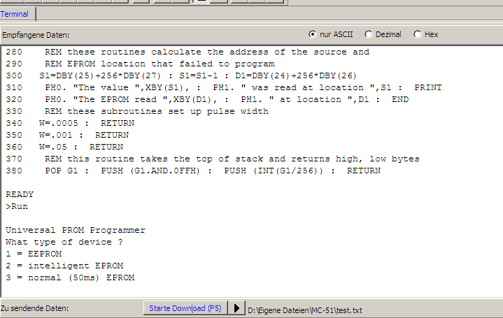

> drinbleibt.
Also so richtig den Eindruck habe ich nicht das das Programm drinbleibt.
Was rauskommt, siehe Anhang
Habe das Programm mit Copy und Paste eingefügt nach RUN gibt es nur ein
READY.
Da tut sich nichts. Die WE Leitung fehlt demnach und was er mir sonst
ausgibt wird vermutlich alles ohne RAM machbar sein.
Nö. Das RAM wird beim Start getestet (auch beschrieben) und dann werden
MTOP usw. gesetzt.
Gib mal nur ein kleines Programm ein und lasse es dir mit LIST anzeigen.
Mich irritiert, das du die Version 1.2a benutzt. Spezielle Gründe, nicht
1.31 zu nehmen?
> MTOP usw. gesetzt.
> 1.31 zu nehmen?
1.2a ist 1.31 und 8 KB gross warum das nicht übertragen wurde im
Sourcecode weiss ich nicht (im Anhang noch die von mir benutzte Version)
Auch bei kleinem Programm tut sich nichts.
Das Big Basic mit 16 KB nennt sich auch 1.31 hatte ich auch drin ohne
irgendwelche Reaktionen.
Hm, jetzt hab ich doch ein Programm zum Laufen gebracht anscheinend
funktioniert es doch.
Vielleicht hat er mir das Copy und Paste übelgenommen. Als ich die
Programmzeilen von Hand eingegeben habe gings.

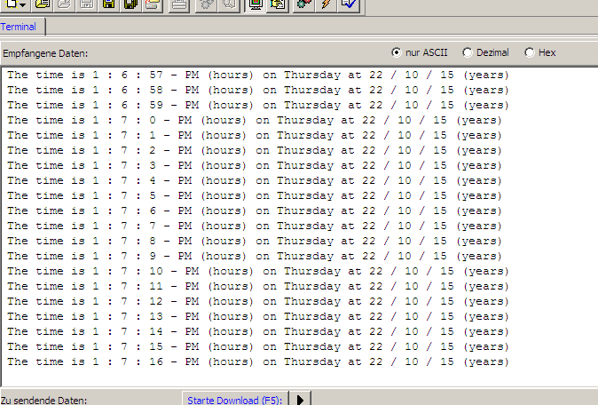

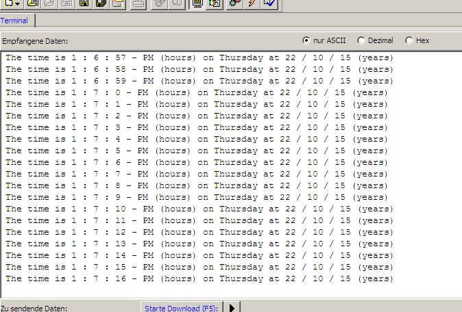

Im Anhang eine Ansicht wie das Programm läuft.
Auch das Clockprogramm geht
Musste das Terminal etwas verlangsamen, da sonst manche Buchstaben und
Zahlen verschluckt werden.
Am Zeilenende 500 ms und zwischen den Zeichen 200 ms. Die Baudrate liegt
bei 9600. Der Quarz ist 11,0592 MHZ.
Welche Einstellungen sind denn so üblich?

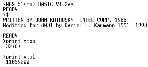

Nun, das wird vielleicht die Angabe des freien Speichers für
Basic-Programme und -Daten sein? Der Basic-Interpreter wird für seinen
internen Kram sicherlich auch noch RAM benötigen.

von Soul E. (Gast)
Rufus Τ. F. schrieb:
Richtig. Die (physische) obere Speichergrenze MTOP = 32767 wurde ja
korrekt angezeigt.

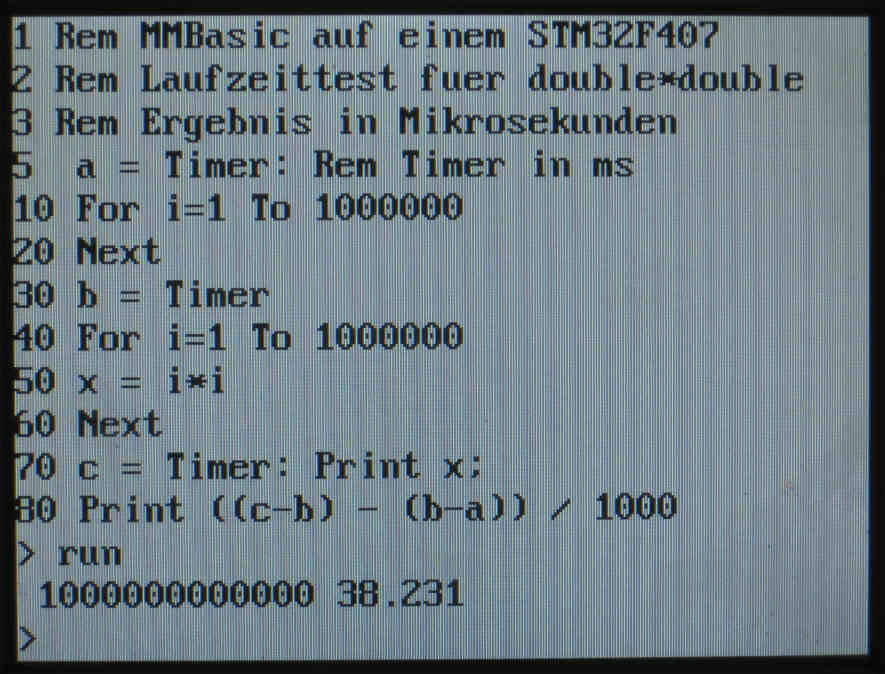

von m.n. (Gast)
Lothar schrieb:
> Hier mal zum Vergleich BBC BASIC auf dem Raspberry Pi:
Könntest Du gezeigte Routine mal auf einem RPi laufen lassen?
Ein STM32F407 braucht für die dmul() rund 38 µs. Mich würde
interessieren, wieviel schneller das BBC-BASIC auf dem RPi läuft.

Janus M. schrieb:
> Hier ein Lauflicht:
Und wie schnell wackelt der Portpin in der Endlosschleife?
m.n. schrieb:
> Janus M. schrieb:
>> Hier ein Lauflicht:
Da wackelt nichts, die brennt als wäre sie an einer Konstantstromquelle

Janus M. schrieb:
> Hier ein Lauflicht:
Vorsicht. Das ist ein Programm aus meinem Thread zum PS3 Basic - ein von
mir modifiziertes Intel Basic für die Kloeckner-Moeller PS3. Die hat
eine ganz andere Peripherie und dafür spezielle Kommandos wie 'PORTX'.

1) Das Programm PS3 Basic funktioniert tatsächlich nicht, dafür aber das
andere. Nur sehe ich kein Blinken. Die LED brennt scheinbar. Eventuell
muss ich das mal anders aufbauen, muss nämlich immer den RS232 abzihen
und den LED Port anstöpseln da ich nur einen Connector habe. Vielleicht
liegts daran.
Ich wiederhole nochmal die Aussage von Dir von oben:
"Das RAM Pinout ist kompatibel zu parallelen EEPROMs wie dem Atmel
einsetzen:
http://www.atmel.com/products/memories/parallel/pa...";

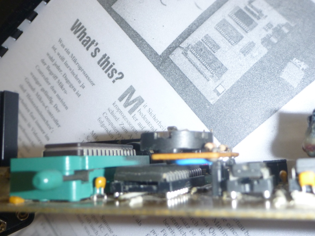

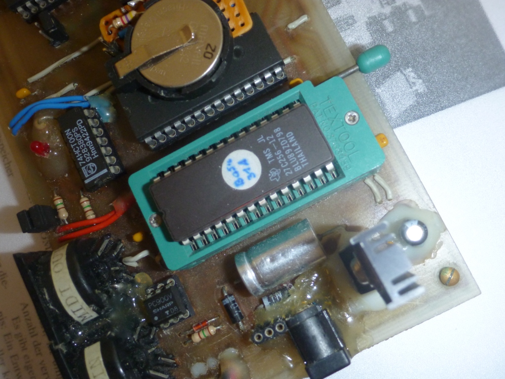

2) Ich würde nur das EPROM gegen das EEPROM tauschen. Da ich den EPROM
SOckel als Textool aufgelätet habe kann ich somit jede beliebige
Pinbelegung mit einem Aufstecksockel erreichen. Pikant ist dabei, dass
der WE Anschluss beim EPROM so bleibt und ich nehme mal an das wird sich
beim EEPROM auch nicht anders verhalten das Du hier nennst
http://www.atmel.com/Images/doc0273.pdf
Entweder in der Ausführung PLCC oder SOIC. Da müsste ich einen
Adapter basteln, der ins Textool geklemmt wird.
Janus M. schrieb:
> Da ich den EPROM
Leider fehlt an deinem jetzigen EPROM Sockel aber der /WE Anschluss
komplett, du musst ihn also irgendwie überhaupt auf den Sockel bringen.
Das mit dem Textool ist gar nicht schlecht - du könntest nach der
einmaligen Änderung des Boards direkt auf den Textool dann verschiedene
EEPROMs setzen, die verschiedene Program-Arrangements einprogrammiert
haben.
Die Verwaltung dieser Programme hat Intel Basic ja schon eingebaut.
Die wird so schnell blinken, das du davon nichts mehr mitkriegst.
Entweder hängst du mal ein Oszi ran, oder führst ein Programm mit
Messuhr aus, wie oben schon mal vorgeschlagen.
In meinem Lauflicht Programm musste ich auch die Verzögerung mit CLOCK
und TIME einarbeiten, weil es sonst zu schnell läuft. Neuerere MCS51 in
z.B. 'WARP' Technik führen auch mit jedem Takt einen Befehl aus, sind
also bis zu 12 mal schneller als die alten. Auch diese MC laufen mit
Intel Basic, wenn man möchte.

1) Den WE PIN hänge ich einfach auf PIN 27 eventuell unterbrochen durch
einen Jumper.
2) Dann ist BASIC doch sehr schnell und könnte doch mit einer
Balancesteuerung a la Sagway mithalten. Oszi hab ich leider nicht könnte
hoechsten eine grosse Schleife im Programm einbauen dann blinkt es auch.
WARP sagt mir nun gar nichts bin aus der "Vergangenheit" :-)
12 mal schneller, Wahnsinn. Ich bin mit der Geschwindigkeit bisher ganz
zufrieden.
Langsam wandelt sich mein Board immer mehr zu einem Universalteil.
Basic, Assembler, Atari, PC, EPROMS, EEPROMS und Quarze kann ich auch
bequem austauschen.
Das wird langsam die eierlegende Wollmilchsau. Könnte noch ein
Blauzahnmodul basteln oder direkt USB Anschluss an den PC

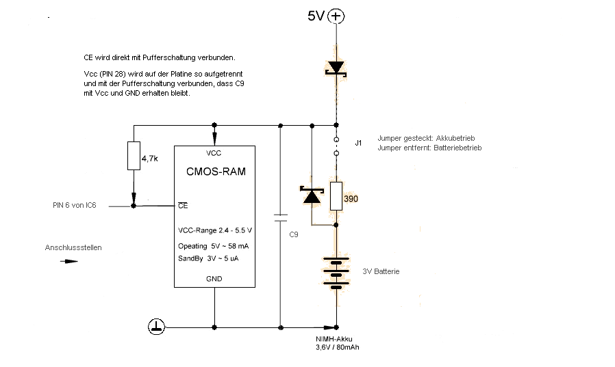

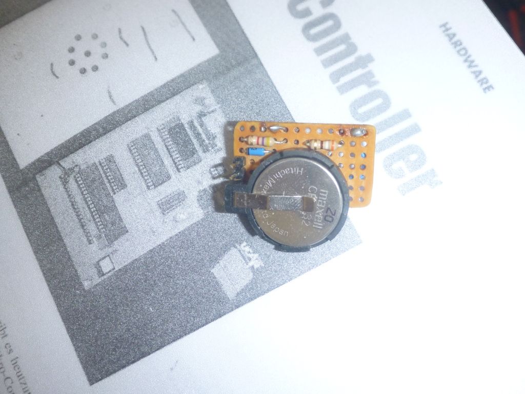

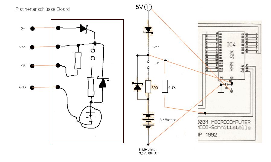

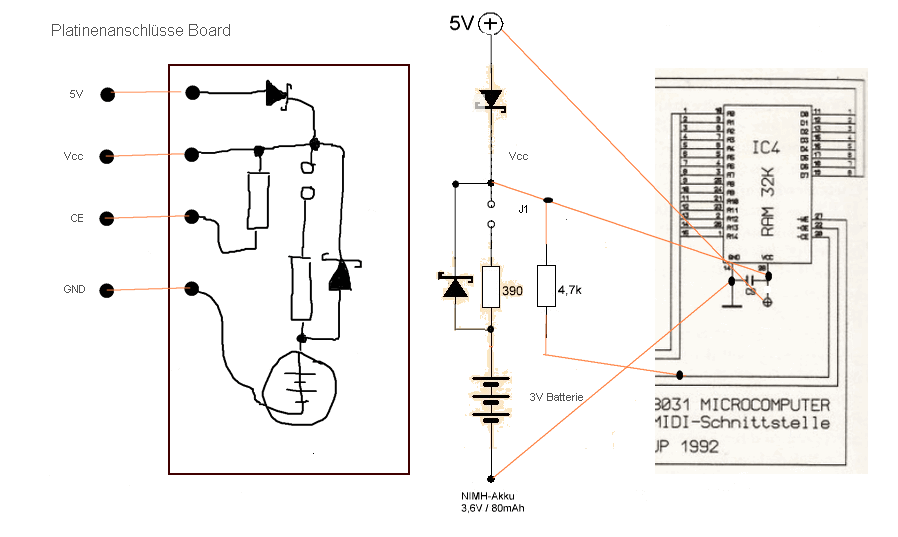

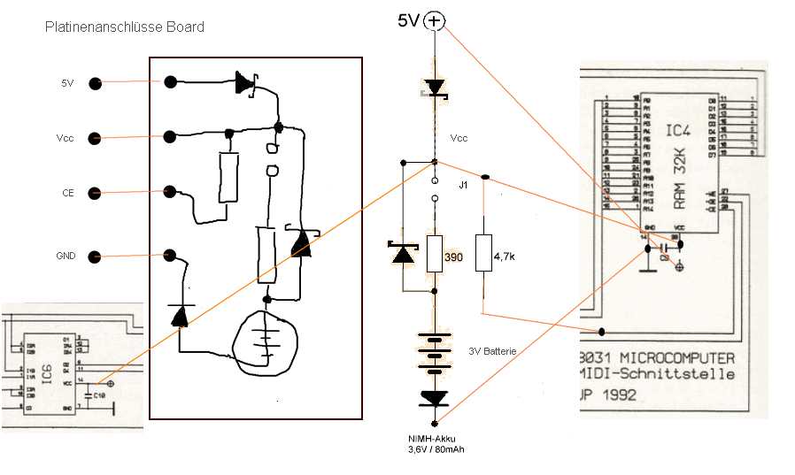

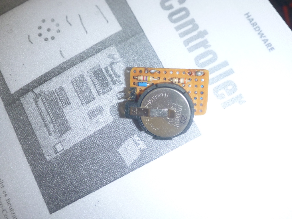

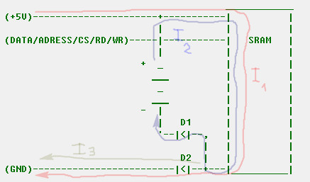

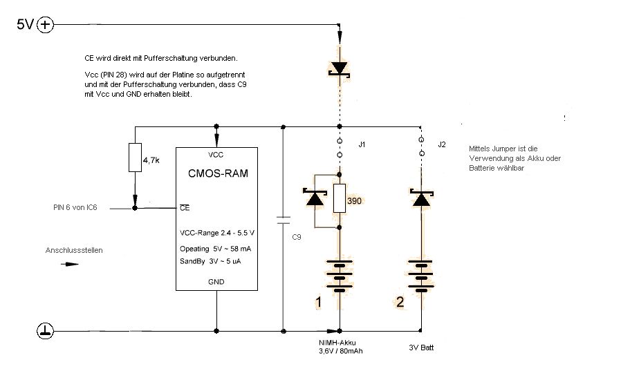

Habe eine Batteriefassung für TYP 2032 eingebaut.
Schaltung sieht so aus. Auf eine aufladbare Version habe ich aus Gründen
der Gefahr mal einen AKKU gegen eine normale Batterie zu verwechseln
verzichtet.
                          I- I
   -----------------------I -I-------- VCC (RAM)
   I                      I- I
 -----Batterie            Diode 1N4001
  ---  CR2032
   I
   ----------------------------------- GND (RAM)
"ASCII-Art" bitte in [ pre ] [ /pre ]-Tags einschließen.
-rufus
Denk dran, auch die Vcc des batteriegepufferten RAM vom Rest des Boards
mit einer Diode zu entkoppeln, sonst wird das ganze Board von der
Knopfzelle versorgt.
Wichtig ist fürs batteriegepufferte RAM, das es im Standby deselektiert
ist (/CE muss high werden) und das die Adress- und Datenleitungen
entweder glatt auf low oder glatt auf high liegen, sonst zieht das Dings
spürbaren Strom.
Das mit /CE wird sich vermutlich dadurch erreichen lassen, das du statt
des 7400 einen 7438 einsetzt, ein 4-fach NAND mit Open Collector
Ausgang. Am /CE siehst du einen Pullup (2k2-4k7) gegen Vcc des RAM (das
im stromlosen Zustand dann von der Knopfzelle geliefert wird) vor.
Da auch die anderen Ausgänge des 7438 Open Collector sind, legst du hier
an jeden Ausgang, der benutzt wird, auch Pullups von z.B. 1k gegen die
normalen 5V des Boards.
In der Kloeckner SPS wird das Puffern von 2 Ladyzellen erledigt (die ich
durch eine LiIon Zelle ersetzt habe), die einen LP RAM (HM62256-LP)
speisen. Der Strom liegt bei etwa 20µA im ausgeschalteten Zustand, d.h.
die Selbstentladung der Zelle ist höher als die RAM Pufferung.
Im eingeschalteten Zustand wird die LiIon Zelle (flacher Handyakku) über
1 Diode mit hoher Durchlassspannung (bei 0,8V) und einen R aus den 5V
nachgeladen, so das etwa 4,2V an der Zelle ankommen.

Übersetze ich die "ASM"-Datei mit Keil, gelingt die Übersetztung auf
Anhieb fehlerfrei. Mit dem Assembler der Entwicklungsumgebung MCU-8051
erhalte ich 49 Fehler und 606 Warnungen.
Soweit ich mich erinnere ist der Assembler bei Keil ohne
Größenbeschränkung verwendbar, bin mir da aber nicht mehr sicher.
Wie dem auch sei, habe ich die Quelldatei übersetzt, auf mein System
übertragen und ausprobiert. Wie zu erwarten tat sich nichts, denn meine
Hardware paßt nicht zum Programm. Ich verwende diese Hardware
Beitrag "Re: 8051 - Programm und Daten in einem 128kB Chip ohne Overlap"
Sie hat 128kByte RAM und einen UART-USB Adapter auf der Platine.
Der Datentransfer zwischen dem 89S8253-Controller und dem CDC-Chip läuft
mit 375000Baud, was dem Basicinterpreter eindeutig zu schnell ist.
Nachdem ich Teile des Basic (Startmeldung) an die hohe Geschwindikkeit
angepasst habe, kommt die Startmeldung nun tadellos vom µC zum PC.
Irgendwelche Kommandos vom PC zum µC kommen nur verstümmelt durch und
somit ist das Basic noch nicht wirklich lauffähig.

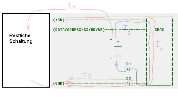

> spürbaren Strom.
http://circuits.datasheetdir.com/109/HD74LS38-pinout.jpg
1) Das wäre nicht so sinnreich, wenn das ganze Board versorgt wird. Dann
kann ich auch die 9V Batterie dranlassen. Dank für den Hinweis.
2) Hm, das bedarf dann eines Austausches des NAND gegen den 7438. Hab so
einen leider nicht in der Bastelkiste rumfliegen. Aber viel mehr macht
mir der Tausch Kopschmerzen sieht nach einer grösseren Operation aus :-(
3) Ich habe hier im Forum eine Schaltung gefunden, die dem Problem
ziemlich nahe kommt denke ich.
Beitrag "CMOS-RAM Puffer-Batt"
(siehe Bild). Ich würde da Nr.2 nehmen kombiniert mit A (Schottky). Das
sieht relativ einfach aus.

1) Mit MC-51 http://www.ieap.uni-kiel.de/surface/ag-berndt/lehre/fpmc/
habe ich das Programm auf Anhieb ohne Fehler simuliert bekommen.
2) Ich hatte oben schon mal ein ähnliches Verhalten beim Einlesen von
Programmen als Textdatei. Abhilfe schaffte dabei nicht das verändern der
Baudzahl sondern die Dauer von einem zum nächsten Zeichen (200 ms) sowie
die Dauer von Zeile zu Zeile (5000 ms)
Vielleicht hilft das ja auch hier weiter.

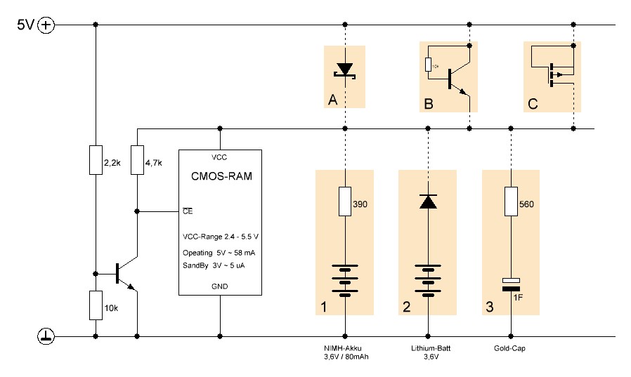

> spürbaren Strom.
Ich hab das Schaltbild hier mal abgewandelt. Wie man Adress und
Datenleitungen elegant auf einen definierten Zustand setzt ist mir noch
unklar.
Janus M. schrieb:
> Wie man Adress und
> unklar.
Dafür wird der Rest des Boards sorgen, das im stromlosen Zustand die
Leitungen auf GND zieht - die Kloeckner Moeller machts genauso.
Aber aus deiner Schaltung werde ich nicht ganz schlau - /CE muss im
Betrieb ja angesteuert werden, das fehlt hier. Die Jungs bei Kloeckner
Moeller habens deswegen, wie ich es auch vorschlug, mit Open Collector
Ansteuerung realisiert. Ist der 7438 stromlos, ist der Kollektor Ausgang
auf hochohmig (Tristate) und kann deswegen von einem Pullup hochgezogen
werden.
Wenn du übrigens nur einen 8k RAM einsetzt (a là 6264), gibts noch eine
andere Möglichkeit. Diese Bausteine haben noch einen positiven CE
Eingang (CE2 auf Pin 26), der z.B. einfach mit den normalen Vcc des
Boards verbunden werden könnte. Da es für die Static RAMs reicht, wenn
einer der beiden CE deselektiert ist, würde das also auch funktionieren.
Bei 32k RAM Kieseln gibt es dieses Signal allerdings nicht.
Übrigens denke ich, das bei nicht allzu ungeschickter Programmierung die
Rechenleistung des BASIC für ein Segway dicke reichen sollte. Vermutlich
würde ich für den Sensor ein paar extra Routinen in Assembler hinzufügen
und evtl. ein passendes BASIC Kommando. Was hier noch fehlt, ist ein
programmierbarer PWM Ausgang. Das ist der Haken - im Original gibts halt
als I/O nur ein paar Pins des PORT 1.
Da stehe ich mit der KM SPS etwas besser da, denn Ports gibts hier bis
zum Abwinken und noch einen 4-Kanal ADC und 1-Kanal DAC.
> Janus M. schrieb:
>> Wie man Adress und
>> unklar.
> werden.
1) Na dann ist das mit den Adress-/Datenleitungen ja gelöst
2) Ja, da hast Du recht, deshalb wurde der Entwurf überarbeitet.
3) schön zu wissen mit dem 8K RAM, möchte es allerdings möglichst
universal halten.
4) Das freut mich zu hören, dass es schon mit Basic reichen könnte.
5) Programierbarer PWM Ausgang. Hm ich dachte, dass man das von einem
Portpin an einen IC mit offenem Kollektor anschliesst und der dann
MOSfets ansteuert.
6) mit 8 Ports kann man zumindest 2 unipolare Schrittmotoren
anschliessen
7) ...oder halt die KM SPS Schaltung an dieser Stelle kopieren und
anpassen für den MIDI falls das nicht reicht :-)
Eher nicht. In der SPS sind 2 Stück 8255 als Peripherie und die alten
Dinger möchtest du dir nicht antun.
PWM bedeutet auch, das es da ein Rechtecksignal mit steuerbarer
Pulsbreite gibt, das der MCS51 erstmal nicht von sich aus erzeugen kann.
Du müsstest eine Soft-PWM implementieren (am besten per Interrupt),
damit du die Segway Motoren auch in der Geschwindigkeit regeln kannst.
Mit einfach nur An/Aus ist es da vermutlich nicht getan.
von TomA (Gast)
Hallo Leute,
habe jetzt das Basic auch über VUSB zum laufen gekriegt. Das Problem war
die lahme Verarbeitung der Zeichen vom UART durch das Basic. Ein
empfangenes Zeichen wird vom Basic gleich wieder über UART
zurückgesendet, dabei vergingen bei meinem Board (24MHz) ca. 1,25ms. In
der Zeit hat der Empfänger schon etliche Zeichen übersehen.
Habe jetzt die Empfangsroutine umgeschrieben, daß sie die Zeichen direkt
nacheinander im vorhandenen Empfangspuffer ablegt, ohne sie anzuzeigen.
Dadurch kann eine Zeichenfolge mit bis zu 6µs zwischen den Zeichen
erfasst werden. Das einlesen endet, nachdem ca. 66ms kein Zeichen mehr
empfangen wurde. Danach holt sich das Basic die Zeichen gemütlich aus
dem Puffer.
Habe die Änderung auch mit der RS232 Version ausprobiert, dort
funktioniert sie leider nicht.
Habe die Pufferbatterie noch ein weing überarbeitet.
Bei der Akku Version führt die parallel zum Widerstand geschaltete Diode
zu weniger Spannungsabfall während des Standbys. Alle Dioden sind jetzt
mittels Schottky Typ realisiert.
Es geht noch einfacher und kompakter :-)
...weiter gehts

von TomA (Gast)
Hallo Janus,
in deiner Schaltung zur Batteriepufferung kannst du dir die Diode
paralell zum 390 Ohm Widerstand sparen. Wenn die Stromaufnahme aus der
Batterie in Ordnung ist, dann fließt dort nur ein ganz kleiner Strom
(bei mir < 1µA), so daß der Spannungsabfall am Widerstand
vernachläßigbar klein ist.
Ich verwende an der Stelle einen 1k Widerstand, so kann ich mit einem
Voltmeter indirekt den Strom, beim laden und entladen, messen (1mV =
1µA).
Als Batterie sitzt bei mir ein GoldCap mit 0,22F/5,5V und der wird im
Betrieb der Schaltung wieder aufgeladen. Die 0,22F reichen bei dem 128k
RAM für über eine Woche, ein 1F Kondensator für über vier Wochen
Datenerhalt. Bei einem 32k RAM ist die Stromaufnahme sogar noch etwas
kleiner (~0,7µA).
Von Akkus bin ich wieder abgekommen, weil die bei längeren Standzeiten
oft ausgelaufen sind und dabei die Platine beschädigt haben.
Die Diode von +5V zur Batterie solltest du prüfen, Schottkydioden haben
oft höhere Leckströme als normale Siliziumdioden. Da kann dir evtl. ein
relativ hoher Strom den Akku zu schnell entladen.
Gruß. Tom
von TomA (Gast)
Hallo Janus,
ein hab ich noch!
Im Handbuch einer meiner Experimentierplatinen sind ab Seite 10 die
Schaltpläne zu finden, dort findest du eine bewährte Art einer Schaltung
zum versorgen des RAM für Datenerhalt.
Beachte, daß das NAND 74HC00 von der Batterie versorgt wird, so kann es
den lowaktiven CS des RAM sicher sperren. Der 74HC00 selbst benötigt im
statischen Zustand einen vernachlässigbar kleinen Strom.
Gruß. Tom

Die Pufferbatterie gehört an + und die Diode in die negative Leitung.
Damit sind automatisch bei fehlender Betriebsspannung die
Signalleitungen auf High.
Jobst
TomA schrieb:
> Hallo Janus,
> 1µA).
> kleiner (~0,7µA).
> Gruß. Tom
Hallo Tom, vielen Dank für den Hinweis auch auf das Handbuch. Habs
gleich mal kopiert und überflogen. Super was ich da so gesehen habe.
Dürfte Stoff für lange Winterabende sein :-)
1) Zur Diode geb ich Dir grundsätzlich recht sofern alles in Ordnung
ist. Die dient eher zum Schutz der Batterie vor Überstrom. Hab das auch
bei einigen anderen Schaltungen so gesehen. Batterien aufladen wäre
weniger prickelnd.
2) 1K Widerstand um den Strom über Spannungsabfall zu messen ist auch
eine gute Idee. Bei 390 Ohm müsste es der Faktor 2.6 sein. Also 2,6 mV
pro 2,6 µA
3) Ein gutes Argument, wenn man die Akkus nicht rechtzeitig wechselt.
Mit dem Jumper hab ich ja noch die Wahl auch ein Batterie zu nehmen, die
sind auch nicht so anfällig, sehe ich mir meinen 10 Jahre alten PC so
an. Vielleicht kann man die Schaltung auch mit Goldcap erweitern mittels
Jumper
4) Das ist ein gewisser Unsicherheitsfaktor. Hab jetzt mal eine so
eingebaut. Wie man die so testen kann um eine brauchbare Aussage zu
erhalten ist mir praktisch nicht so ganz klar. Hab nur ein Wald und
Wiesen Messgerät. Teste das einfach in der Schaltung selbst. Wenn nach
einem Monat oder noch kürzerer Zeit die Batterie/Akku leer ist wars dann
wohl die Falsche
5) Upps, das hiesse, dass ich den Vcc Anschluss an Plus vom NAND 74HC00
auch noch verbinden müsste. Danke für den Hinweis
Jobst M. schrieb:
> Janus M. schrieb:
>> Habe die Pufferbatterie noch ein wenig überarbeitet.
> Gruß
> Jobst
Hallo Jobst, meinst Du etwa so?:
                      - IC Minus
          -----------            -   Diode    ___ GND
          I  74HC00 I        I  - I            I
          I         I--------I-   I----------------
          I         I        I  - I                          ___ GND
          I         I            -                 I   I      I
          I         I------------------------------I I I I-----
          -----------                              I   I
                      + IC Plus
von Jobst M. (jobstens-de)
>                       - IC Minus
>           -----------            -   Diode    _ GND
>           I  74HC00 I        I  - I            I
>           I         I        I  - I                          _ GND
>           I         I            -                 I   I      I
>           -----------                              I   I
>                       + IC Plus
Moin!
Nein, die Batterie sollte schon parallel zum RAM sitzen.
Wieso möchtest Du den 74HC00 buffern? Nur das SRAM sollte doch gebuffert
werden!?
                                       ____________
(+5V)----------------------+-----------|          |
(DATA/ADRESS/CS/RD/WR)-----|-----------|   SRAM   |
                        +  _           |          |
                         _____         |          |
                           _           |          |
                         _____         |          |
                           |   D1      |          |
                               D2  |   |          |
(GND)-------------------------|<|--+---|__________|
Damit sind automatisch alle Datenleitungen bei Ausfall der 5V auf High!
Wenn es sich um einen Akku handelt, kann parallel zu D1 ein Widerstand
zum laden gelegt werden. (Bzw. diese durch den Widerstand ersetzt
werden)
Jobst
Jobst M. schrieb:
> Moin!
> werden!?
Ups, da habe ich Dich völlig missverstanden. Danke so leuchtet das auch
ein.
Ich habe die Sache nach dem bekannten Schaltbild wie hier jetzt
aufgebaut.
Alle Leitungen sind auf high bei einer neuen 3 V Batterie Messe ich ca.
3,55 Volt.
Habe ausprobiert ob sich was tut. PC an Terminal aufgerufen und
Primitivprogramm eingegeben:  10 Print Free
Dann zog ich den Stecker und wartete 2 Minuten. Danach wieder Stecker
rein und am Terminal rumgetippt. Kam leider nur Buchstabensalat.
Hab dann wieder Reset gedrückt. Programm war natürlich weg. Irgendwas
ist noch faul. Vermute jetzt erstmal Lötfehler und prüfe das "Werk"
eingehend optisch.
Lötfehler kann ich keine finden. :-(
Pin 20 (CE) vom RAM liegt bei Batteriebetrieb auf ca 1.63 V mit
Netzbetrieb
bei ca. 3V
Ab welchem Pegel ist denn High zu verstehen?
Wie hoch ist denn die Betriebsspannung? (in beiden Fällen)
Welche Spannung hast Du an GND vom RAM? (Auch in beiden Fällen)
Nein, so funktioniert das nicht. Schau dir im Basic Handbuch mal das
PROG Kommando an mit seinen verschiedenen Funktionen, und auch XFER.
Das Basic 1.31 erwartet den NVRAM ab Adresse 8000h, der RAM auf
0000h-7FFFh wird beim Starten immer getestet und dabei gelöscht.
Normalerweise ist bei den Jungs ab Adresse 8000h ein EEPROM, aber mit
einem batteriegepufferten RAM sollten die Kommandos auch gehen.
Bei der KM SPS habe ich die Routinen stark gekürzt, um Platz zu
schaffen, denn das Testen und nochmal Schreiben braucht man bei RAM ja
nicht zu machen.
Die Betriebsspannung: Batterie ca. 3.4 V , mit Netzteil ca. 6.03 V
Spannung RAM: Batterie ca. 3.35 V , Netzteil ca. 5.70 V

Ich meinte damit nur wie man die Funktion der Pufferbatterie testen kann
Wenn ich das Teil abschalte gibts nur diesen Buchstabensalat. Du meinst
aber dann trotzem XFER <Programmnummer> oder ROM<Programmnummer>
eingeben. Das habe ich noch nicht versucht.
Fakt ist wohl nach Deiner Aussage das mit an aus und wieder an das
allein nicht getan ist um an die Inhalte zu kommen.
Janus M. schrieb:
> Netzteil ca. 5.70 V
Büschn hoch ...
Irgendwo ist da 'n Wurm ...
Mach doch mal Fotos ...
Jobst
Mein Eindruck war, das die Jungs in Version 1.31 mit der Autobaud
Routine irgendwas durcheinander gebracht haben (was evtl. auch mit den
Support für die hyperschnellen Dallas MC zu tun hat). Ich überspringe
das Zeug im SPS Basic deswegen und wähle erstmal eine feste Baudrate.

Hallo Leute,
habe jetzt mal das Layout zur Platine (zum Handbuch) hier eingestellt.
Ist einseitig und deshalb einfach selbst herzustellen.
Beitrag "Layout für MCS51 Experimentierboard"
Werde jetzt eine Platine für Basic51 umstricken und die Änderungen dort
auch veröffentlichen.
Gruß. Tom

Das funktioniert aber schon sehr lange so. Betrieben wird das über einen
handelsüblichen Trafo der 9 Volt einspeist. Ich kann damit alles
ausführen.
Nur eben die Zusatzschaltung mit der Batterie ist hinzugekommen
Der Schaltplan hat sich nicht geändert. Zugegeben, der 7805 müsste
theoretisch auf 5 Volt stabilisieren. Gemessen habe ich direkt an Out
gegen Masse und wie von Dir beschrieben direkt an den Beinchen des RAMs.
Mal mit Netz und mal ohne Netz.
Messgerät zeigte die genannten Werte an, ist so ein 20 Euroteil
Digitalteil von Voltcraft.
Da ich nichts verkehrtes im Schaltungsaufbau bisher finde, nehme ich
zunächst an, dass es tatsächlich an der Software liegt wie von Matthias
beschrieben.
Wie ist stellst Du denn fest ob die Batterie in der Schaltung als
Puffer tatsächlich arbeitet? Kann man bei Dir die Versorgungsspannung
einfach so abschalten und dann sofort beim Anschalten den RAM Inhalt
ansehen?
Nach Matthias` Info müsste doch bei Dir ähnliches Verhalten vorhanden
sein?
Jetzt hab ich folgendes Problemchen.
Basic 1.2a ,das bei mir im Eprom werkelt liegt als BIN Datei vor die ich
mit D51 Dissassembler in A51 umgewandelt habe. Frage ist jetzt wo da die
Anpassungen gemacht werden müssen?
Zum Vergleich Klöckner Möller Modul
https://www.mikrocontroller.net/attachment/257806/version_1p3_assembler.asm

von TomA (Gast)
Hallo Janus,
habe das Basic in Version 1.32 an meine Platine angepaßt. Es läuft jetzt
mit einer festen Baudrate von 9600. Da ich sonst noch nicht viel
geändert habe, könnte das auch mit deiner Platine funktionieren.
Das Basic mit Quelltext, Hexfile und Handbuch findest du hier:
Beitrag "Re: Layout für MCS51 Experimentierboard"
Viel Spaß und Erfolg. Tom
TomA schrieb:
> Hallo Janus,
Danke für das Listing. Dein MCS Board ist ja wirklich schön optimiert.
Mit so wenig Drahtbrücken, einseitig und noch eine RS232 Schnittstelle
drauf ist
schon ein kleines Kunstwerk. Ich musste bei meinem die Schnittstelle
quasi fliegend verlöten und auf den Connector aufsetzen.
Da ja beinahe kaum Unterschiede sind bis auf den Prozessor probierw ich
mal ob es bei mir auch ohne Änderung geht. Vielleicht geht das dann auch
mit dem Pufferakku/Batterie.
Die Batterie ist jetzt bei ca. 3.23 Volt vor 5 Tagen lag der Wert bei
ca. 3.4 Volt. Ist das akzeptabel?

Welchen Simulator nutzt man für das Programm?
Meiner wirft 14 Fehlermeldungen aus. Eine Trockenübung zuvor wäre ganz
nützlich sonst muss ich jedes mal das EPROM wieder löschen.
Dann noch eine Frage zum Quarz. Ich nutze 2 einen 12 MHz und einen
11,0592 MHz je nach dem welche Anwendung gefragt ist. Gibt es da eine
brauchbare Lösung wie man das auf einer Platine darstellen kann. Im
Augenblick tausche ich die Quarze einfach aus. Die Beinchen werden in
einen Connectoranschluss gesteckt.
Janus M. schrieb:
Die Fehlermeldung rührt daher, das du in der Intel Notation der Hexzahl
eine 0 (null) voranstellen musst, wenn die Hexzahl mit einem Buchstaben
beginnt, also nicht
T2CON EQU 0xC8;
sondern
T2CON EQU 0x0C8;
dann klappts.
Janus M. schrieb:
> Gibt es da eine
Du könntest einen 2-poligen Sockel ins Schaltbild einsetzen.
Das geht leider auch nicht :-(  (siehe Bildanhang)
Mein Fehler, die Notation muss so aussehen:
T2CON  EQU  0C8H ; This three lines are necessary for MS-DOS freeware
TL2  EQU  0CCH ; MCS-51 Family Cross Assembler  ASEM-51 V1.2
TH2  EQU  0CDH ; from W.W. Heinz (e-mail: ww@andiunx.m.isar.de)
Das ist die echte Intel Syntax.
Danke, das sieht schon besser aus :-)
Jetzt sind es nur noch 21 Fehler
Zeile 1383: symbol already defined ...sagt mir wenig die Syntax ist
richtig.
in Zeile 1337 steht:
BG2:
  DJNZ  R0,$   ;FOUR CLOCKS, IN LOOP
  CALL  DEC3211   ;NINE CLOCKS
  MOV R0,#2   ;ONE CLOCK
  JNB RXD,BG2   ;TWO CLOCKS, LOOP UNTIL DONE
  JB RXD,$   ;WAIT FOR STOP CHARACTER TO END
  JNB RXD,$
In Zeile 1383:
BG2:
  MOV T2CON,#34h  ;configure Timer2 as baudrate generator
Eigentlich müssten diesen Fehler noch andere haben.

Die Semikolons hab ich nicht gelöscht. Hab einzig die Datei unverändert
in den Simulator geworfen um zu sehen was passiert. Im Logikablauf werde
ich ohne tiefere Kenntnis keine Änderung vornehmen.
Danke für Deine sehr hilfreiche Antwort. Dann probiere ich es mal weiter
Grossartig, keine Fehlermeldung mehr und der Simulator funktioniert
jetzt (siehe Bild).

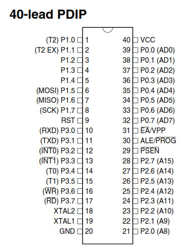

TomA hat den 89S52 eingesetzt
http://www.atmel.com/images/doc1919.pdf
Die Pinbelegung ist identisch. Sollte mal zu Conrad und mir einen
kaufen. :-)

Zur Vorgeschichte noch ein paar Worte. Vor kurzem habe ich mein altes
Midi 8032 System wiedergefunden was damals sehr ausführlich in ST
Computer Magazin beschrieben wurde und von J. Piscol entwickelt wurde.
Damit konnte man sogar Den Controller über einen kleinen Lautsprecher
Wilhelm Busch zitieren lassen. Unglaublich dass man gesprochene Worte in
32 KB einpflanzen kann. Auch Morsen und eine Motorsteuerung war dabei.
Da der Atari von mir immer noch nicht abgeraucht war konnte ich das erst
kürzlich nochmal eindrucksvoll testen.
wegschmeissen wollte ich das Teil nicht da ich alles selbst hergestellt
habe (Platine ätzen, auflöten)
Nun dachte ich mir, warum das nicht mal etwas aufpeppen und versuchen
dem Ding Basic einzupflanzen falls das überhaupt möglich ist und
vielleicht noch versuchen von der Midi Schnittstelle wegzukommen um das
Ding an einem PC zu betreiben?
Durch die grosse Hilfe von Matthias und TomA hatte lies sich das
mittlerweile mit ein paar Änderungen umsetzen. Das es derartig einfach
war hätte ich selbst nicht geglaubt.
Mit der Platine bin ich jetzt in der Lage sowohl am Atari wie auch am PC
zu arbeiten. Ein paar Jumper umgesteckt und schon alles erledigt. Auch
alte EPROMs kan ich von 8KB bis 32KB je nach belieben einsetzen. Mittels
einfachen Austausch der Quarze (12 Mhz oder 11,0592 MHz) ist das dann
kein Hexenwerk mehr. Sorry, wenn manchen das heute zu lahm ist mir
reicht es völlig...zunächst mal :-)
Dann kam mir die Idee, warum nicht mal eine Pufferbatterie wie bei
anderen Systemen zu versuchen. Auch das ist jetzt soweit fertig nur
testen kann ich das wohl nur mit einem anderen Baustein.
Weiterhin hab ich mir einen MAX232 so zurechtgebogen, dass er einfach
auf den Connector aufgesteckt werden kann und mit einem Terminal
kommunizieren kann. Natürlich sind hier auch noch viele Möglichkeiten
drin, wie z.B. Blauzahn oder direkt eine USB Schnittstelle statt eine
RS232. Vielleicht mach ich das auch noch, wenn mir danach ist. All das
kann man natürlich so auch kaufen. Schönes Platinchen in SMD recht
billig. Aber darum geht es mir eben nicht. Selbst ist der Bastler :-)
Hier noch mal die wichtigsten Beiträge aus meiner Sicht.
