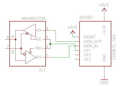

folgendes Problem: Auf ein Gerät, welches über RS485 ansprechbar ist
(2-Draht, halbduplex), möchte ich via Ethernet zugreifen. Dazu verwende
ich einen Lantronix XPort, sowie den MAX481. Die Schaltung ist im Anhang
zu betrachten. Bezüglich der Konfiguration des XPort habe ich bisher
folgende Einstellungen im Web-Interface vorgenommen:
Serial Settings - Protocol - RS485 2 wire
Configurable Pins - CP1 - RS485 Tx Enable - Active Level Low
Mittels eines RS485 zu USB Adapters schaue ich testweise am Rechner mit
hterm, ob die Nachrichten richtig ankommen.
Sende ich nun eine Nachricht via UDP an den XPort, empfange ich auf der
RS485-Seite ein Byte (0000000) - Allerdings nicht die Nachricht die ich
eigentlich gesendet habe. In die andere Richtung kommen keinerlei Daten
an.
Jetzt die Frage an die Experten: Ist der Schaltungsaufbau zur
Ansteuerung des MAX481 durch den XPort im Zusammenhang mit den
Einstellungen im Webinterface praktikabel? Was muss abgeändert werden,
damit eine Kommunikation in beide Richtungen funktioniert?
Danke für eure Hilfe!

Hallo Tony,
den XPort habe ich mal in Betrieb genommen, allerdings vor langer Zeit.
Prinzipiell sollte es gehen, ich kann allerdings nicht erkennen, ob du
mit CP1 am richtigen Pin bist und damit die Rx/Tx-Umschaltung korrekt
läuft.
Wenn du aber irgendwas empfängst, dann muss der PC ja mindestens ein
Startbit sehen. Und damit sind wir beim Stichwort "sehen": Serielle
Schnittstellen, insbesondere RS485, ohne Oszi in Betrieb nehmen zu
wollen und "blind" gegenüber dem zu bleiben, was auf den einzelnen
Leitungen passiert, was korrekt und was falsch läuft, ist eine grobe
Blauäugigkeit und läuft auf oft eine frustrierende Raterei hinaus.
Also: Ansehen, was auf den Leitungen passiert! Schaltet RE/DE im
richtigen Moment um? Mit ein bisschen Glück ist es nur eine falsche
Baudrate.

Hast du mal geguckt, ob vor dem Maxe Daten sauber ankommen? Sonst mal
den virtuellen comport driver zum testen nehmen.
Der max481 ist ein 5V Treiber. Sollte zwar gehen (2v High / 0.8 Low)
aber schön ist das nicht. Besser wäre MAX3362.
Der Lantronix ist ja 5V tolerant...
Wie sieht deine Terminierung aus? 120Ohm zw. A+B? 390Ohm nach Vcc und
GND helfen auch mal Wunder.
