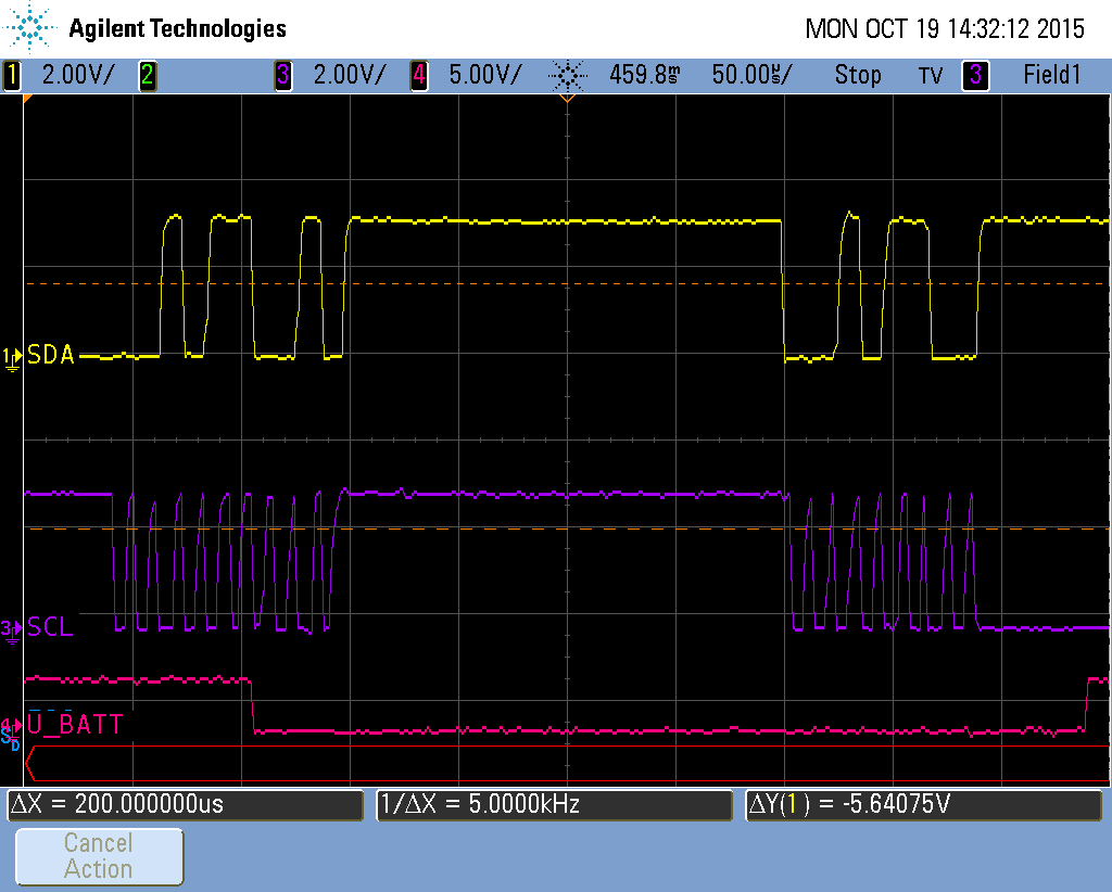

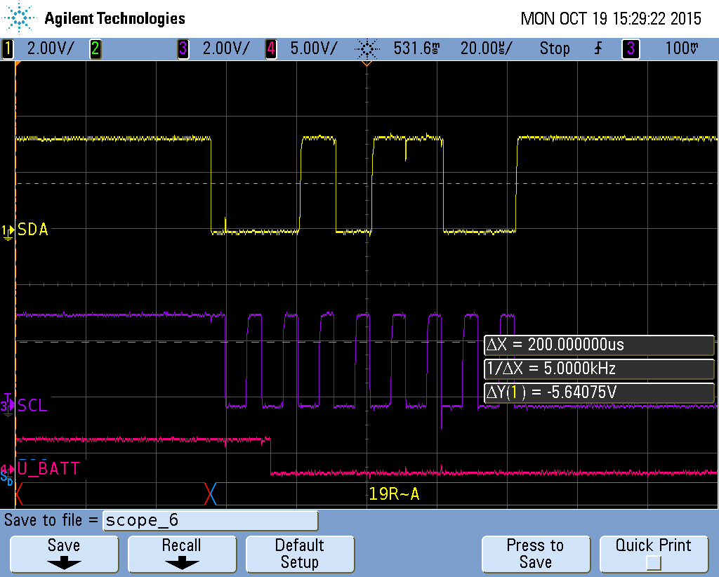

Der Screenshot (scope_0) im Anhang zeigt die Kommunikation auf dem
SmBus, wenn nur der Master aktiv ist.

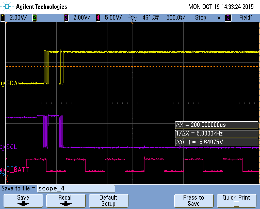

Nach dem Hinzufügen des Slaves passiert einmalig, die im Screenshot
(scope_1) gezeigte Situation nach dieser Aktion bleibt der Bus dann der
Situation, die im Screenshot (Scope_2) gezeigt wird stehen.

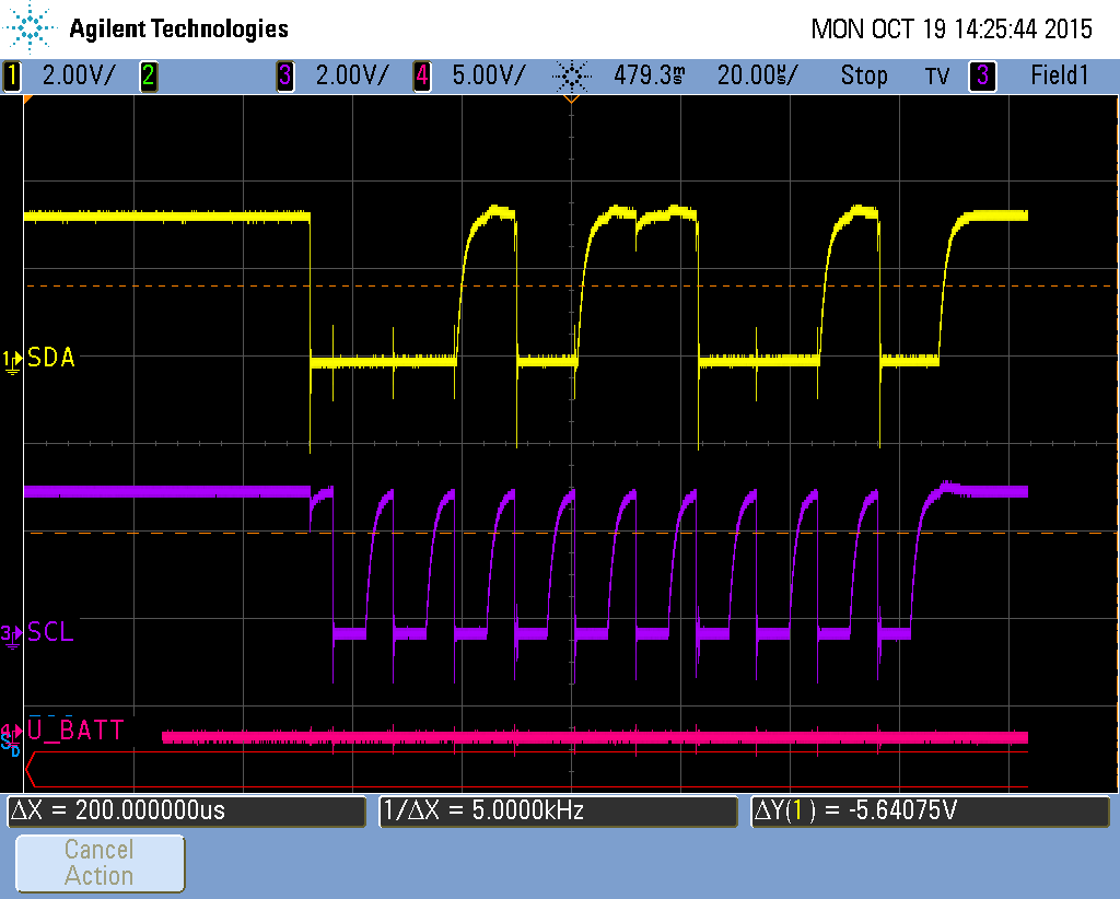

Mir scheint es, dass die PullUps an deinen Signalen zu groß sind.

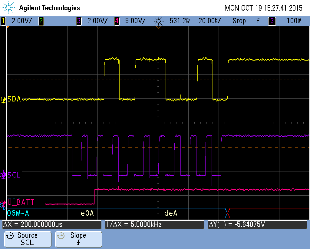

Zeig mal das letzte Datenpaket in höherer Auflösung, insbesondere da wo
es stecken bleibt.
Ansonsten rate ich auch dringend zu 4,7kΩ PullUps
Ok danke für diese Info.
Ich hatte leider keinen 4,7k Ohm Widerstand, deswegen habe ich jetzt
einen 6,8k Ohm Widerstand verwendet. Dies führt jedoch zu keiner
Verbesserung des Signals es sieht immer noch gleich aus.

Hier die zwei Pakete, die in scope_1 zu sehen sind in größerer
Auflösung.
