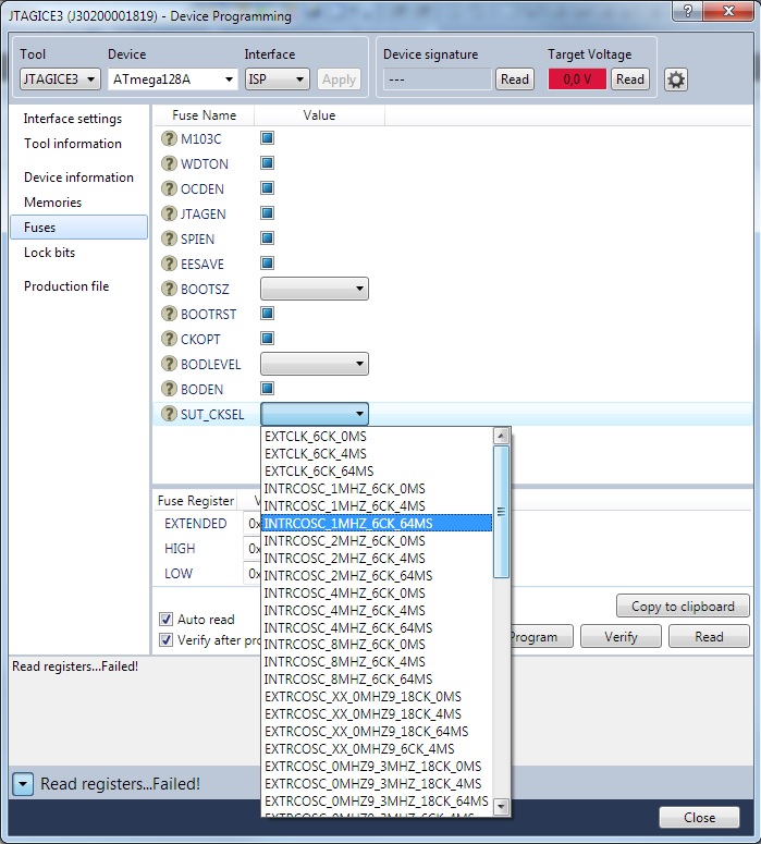

@ Felix Adam
Ja, das sieht dann bei mir wie auf dem beigefügtem Bild aus. Die von dir
angesprochene Fuse ist leider nicht dabei.

von Felix A. (madifaxle)
CKOPT könnte es sein. Damals hieß die noch CKDIV8. Es müsste ein Tooltip
geben, wenn du mit der Maus drauffährst.
Alternativ unter SUT_CKSEL den RC-Oszillator mit 1 oder 2 MHz auswählen.
Aber Achtung: nicht verklicken auf externen Takt oder sowas, sonst
bekommst du wahrscheinlich keinen Zugriff mehr auf das Teil.
Ich hatte neulich ein ähnliches Problem, daher habe ich eingangs
geschrieben, er möfge mal nach Warnungen diesbezüglich schauen. Bitte
genauer lesen.
Hier im Bild markiert die Einstellung, um den Takt auf 1 MHz zu setzen.

von Oliver (Gast)
Karl H. schrieb:
> Damit da endlich mal Ruhe ist und wir uns dem eigentlichen Problem
> widmen können.
Gesagt getan. Auf 1MHZ gefuset. Gleiches Ergebnis.
Also noch kein Fortschritt.

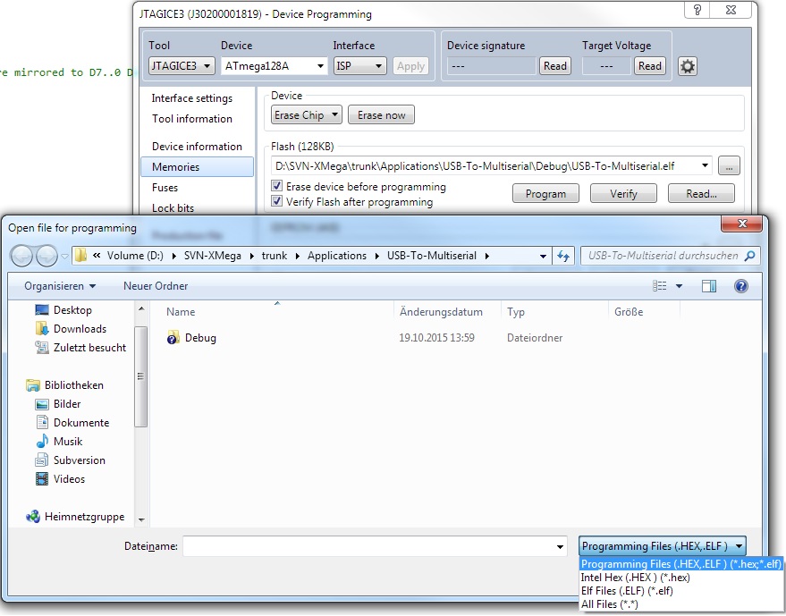

von Oliver (Gast)
Karl H. schrieb:
> Ich hab ein neues Projekt gemacht und dein Dateien eingefügt.
> Das HEX-File, welches jetzt hier beiliegt, läuft das so wie es soll?
Dumme Frage: Wie genau finde ich das heraus? D.h. wie bekomme ich dein
hex-file in meinen Controller?
von Karl H. (kbuchegg)
Oliver schrieb:
Du hast doch auch das Olimex-Hex File gebrannt.
Gibt es in deinen Brennprogramm keine Möglichkeit, wo du das zu
brennende Hex-File auswählen kannst?
(Ich arbeite normal nicht mit dem Atmel Studio, drumm ist das hier alles
nicht eingerichtet)
Tools -> Device Programming -> Memories
Pfad zur HEX-Datei wählen und "Program" klicken.
Mir kam gerade ein Gedanke, nachdem ich in EIN Displaydatenblatt
geschaut habe:
static void lcd_enable( void )
  LCD_PORT |= (1<<LCD_EN);     // Enable auf 1 setzen
  _delay_us( LCD_ENABLE_US );  // kurze Pause
  LCD_PORT &= ~(1<<LCD_EN);    // Enable auf 0 setzen
Da immer zweimal 4 Bits geschrieben werden, könnte die Zweit zwischen
fallender Flanke und nächster steigender Flanke zu kurz sein.
Ich würde ein delay vor dem "LCD_PORT |= (1<<..." einfügen, probeweise.
Bei diesem Displaydatenblatt steht 800ns lowtime und 800ns Hightime für
den Takt, der hier per E-Signal gemacht wird.
