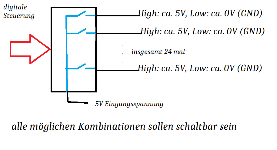

Hallo
ich suche nach einem digitalen Schalter:
Input: digitaler Signal z.B. PWM (noch unklar)
Output: 24 bit (24 Schalter), die Leitungen sollten einzeln steuerbar
sein
Nach was muss ich genau suchen (welcher Suchbegriff) und wo? Könnt ihr
mir ein Beispielprodukt nennen?
Vielen Dank
Johannes

von Stefan S. (sschultewolter)
Was wollst du überhaupt machen? PWM als Signalquelle zu nutzen, ist
etwas ungewöhnlich.
Von was soll ein solcher "Digitalschalter" angesprochen werden? Einem
µC?
Eines der einfachsten Sachen wäre es, 3x HC595 im DaisyChain zu
betreiben. Brauchst dann einen µC der SPI kann (oder halt in Software
lösen) sowie 3 freie Pins (SCK/CLK, MOSI, SS/CS).

von Jo (Gast)
Sorry für meine unverständlichen Wort. Ich möchte wie im Bild 24
Leitungen beschalten (On/Off). Dies meine ich mit "Verstärkerkette". Die
digitale Ansteuerung dachte ich mit PWM. Je nach Pulsbreite wird der
entsprechende Schalter umgelegt.
74HC595 wäre eine Möglichkeit, man kann im Hintergrund 8 Bit
reinschieben (kaskadiert natürlich auch 24) und mit einem
Übernahmeimpuls die Ausgänge aktualisieren.
http://www.nxp.com/documents/data_sheet/74HC_HCT595.pdf

von Axel S. (a-za-z0-9)
Und wie willst du alle möglichen Kombinationen von 24 Schaltern mit
einem PWM-Ausgang ansteuern? Dazu bräuchtest du eine 24-Bit PWM.
Was du suchst, nennt sich Porterweiterung (für Ausgänge). Realisiert
wird es typischerweise mit Schieberegistern. Allerdings braucht man für
die Steuerung der Schieberegister 2 oder gar 3 IO-Pins. Und es ist
natürlich nicht PWM.
Wenn du wirklich nur einen Pin frei hast, dann könnte man den z.B. als
UART verwenden und bräuchte dann einen intelligenten Empfänger der
seinerseits 24 digitale Ausgänge bereitstellt. Sowas gibt es schon
fertig, allerdings nicht mit 24 Ausgängen, sondern eher mit 8 oder 16.
Und auch nicht mit UART-Schnittstelle, sondern eher mit SPI oder I²C.
