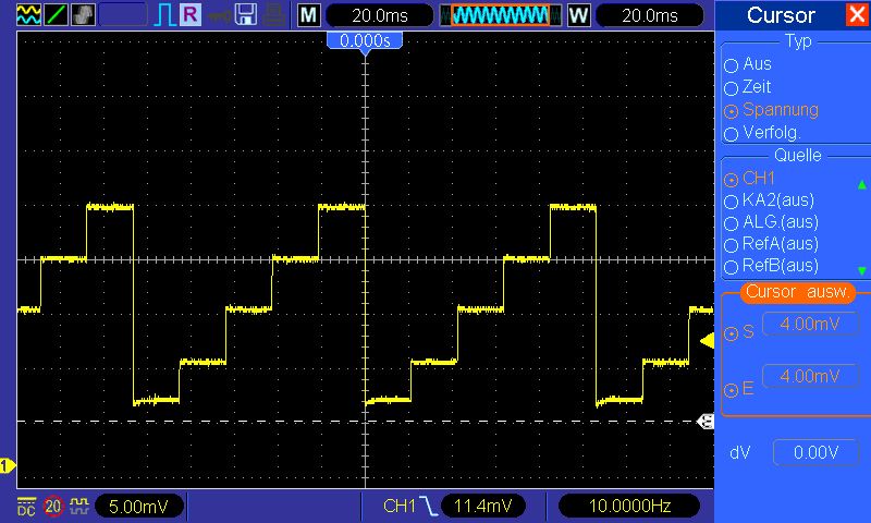

Gast #4317183
Bei einem fliegenden Aufbau mit Arduino + MCP4822 habe ich Spannungen im
Bereich 0 - 20 mV in 5er Schritten ausgeben lassen. Vref = 2,048 V
2-fache Verstärkung für Ausgangsbereich 0 - 4,095 V.
Zum Bild: die gestrichelte Linie ist der eff. Nullpunkt, der durch
Masseschleifen etwas verschoben ist. Der Wert für 0 liegt etwas über dem
Nullpunkt (ein Multimeter sagt 1,3 mV); ansonsten liegen die weiteren
Stufen im 5 mV Raster.
Egal, wie man es anstellt, auch durch eine Offseteinstellung bekommt man
den 'Knick' in der Kennlinie nicht weg. Wenn die Einstellzeit länger
sein darf, der Endwert (abhängig von Vref) nicht so kritisch ist und die
Werte um den Nullpunkt herum sehr genau sein sollen, wäre ein
gefiltertes PWM-Signal eine gute Lösung.
Alternativ könnte man auch 0xfff als Nullpunkt festlegen und die
Ausgangsspannung invertiert erzeugen. Bei Vcc = 5 V und U0 = 4,095 liegt
der Ausgangspegel weit genug von der Versorgungsspannung weg.
