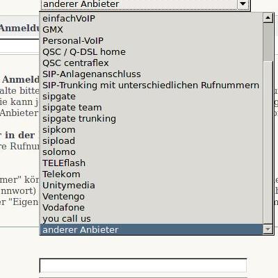

Daneben kann man sich von Drittanbieter (z.B. sipgate) auch
Internet-Telefonnummern besorgen und diese im Router aktivieren.
Frage: gibt es Qualitätsunterschiede zwischen einem Gespräch mit einer
Telekom-Nr und einem mit Sipgate-Nr?
Vorausgesetzt diese Funktion ist im Router freigeschaltet. Bei 1&1 ist
das der Fall, bei Unitymedia nicht.

> FritzBox kann es technisch, die Funktion ist aber deaktiviert. Kann bei
Bei Unitymedia kann ich eigene SIP-Konten konfigurieren. (FB 6360). Die
Box von KabelDeutschland wo ich vorher war, war total verkrüppelt, da
konnte man gar nichts machen.
Wichtig, beim zusätzlichen Sip-Konto: "Anmeldung immer über eine
Internetverbindung" wählen.

Man kann keine neue Rufnummer definieren. Der Knopf fehlt (FB 6490). Das
kann man zwar möglicherweise hacken, aber dazu fehlt mir der Bedarf.
Gast #4316176
Ja bei Fritzboxen geht das recht einfach indem man das Branding auf 1&1
oder AVM umstellt, ist immer onboard muss nur aktiviert werden.
