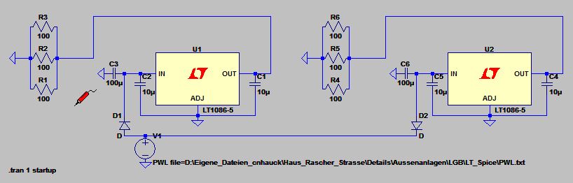

habe ein Problem mit zweien LM7806.Funktion ist, bei einer Modellbahnlok
je nach Fahrtrichtung entweder die vorderen oder nur die hinteren
Lichter brennen zu lassen. Schaltplan anbei. Das besondere ist, dass
beim Anfahren und Abbremsen die Versorgungsspannung mittels PWM gepulst
wird (10 kHz).
Das Problem ist nun, dass die Beleuchtung, die nicht brennen soll, beim
unmittelbaren Losfahren bzw. kurz vor Stillstand beim Bremsen leicht
leuchtet für ca. 3 sec., d.h. aus irgendeinem Grund läßt die Diode
Spannung durch.
Was tun?
Ok, so ist es sinnvoll.
Ich nehme an, dass dein Effekt daher kommt, dass bei einem PWM-Signal
die Motorinduktivität für einen kurzen Moment eine Spannung mit
umgekehrter Polarität erzeugt. Die reicht, um auch den anderen Stabi zu
versorgen. Eine Gegenmaßnahme würde ich erst vorschlagen, wenn ich das
auf dem Oszi gesehen habe.
Also:
1. Ein Snubber-Glied (R in Reihe mit C) parallel zum Motor. Nachteil: Es
verursacht Verluste bei Teillast und eine optimale Dimensionierung
müsste experimentell ermittelt werden. Vorteil: Schnell und einfach
einzubauen.
2. Je einen Lastwiderstand parallel zu den Eingängen der Stabis. Klein
genug, so dass die Beleuchtung gerade so eben nicht an geht. Nachteil:
Ebenfalls Verluste, aber hauptsächlich bei Volllast. Die Dimensionierung
ist aber einfacher. Vorteil: Schnell und einfach einzubauen.
3. Statt der Lastwiderstände je eine Konstantstromquelle. Mehr Aufwand,
aber geringere Verluste bei Volllast.
4. Je ein Relais, Spule parallel zum Eingang eines Stabis,
Arbeitskontakt parallel zum Eingang des anderen Stabis bzw. zur Spule
des anderen Stabis, sozusagen über Kreuz. Nachteil: 2 Relais. Vorteil:
Keine Verluste (oder sogar ein kleiner theoretischer Gewinn).
5. Mein Favorit: Zwei Relais, wie vor, aber mit je zwei
Arbeitskontakten. Die Stabis entfallen, die Kondensatoren (aber
kleinere) parallel zu den Spulen bleiben. Mit dem zusätzlichen
Arbeitskontakt wird das Licht aus dem Stabi Führerstand versorgt.
Nachteil: (Fast) alles neu.
Noch was: Ich hoffe, du hast schnelle Dioden (z. B. Schottky 1N5817)
verwendet. Der Rundgleichrichter dürfte allerdings dagegen sprechen. Ich
gehe davon aus, dass die PWM hochfrequent (einige kHz) ist, da sind
1N400x und einfache Gleichrichter sehr ungeeignet. 1N4148 wäre ok, wenn
der Strom nicht zu hoch ist.
Grüße, Uwe

Ich glaube, dass ich mich korrigieren muss: Soweit ich das überblicke,
sind langsame Dioden in deinem speziellen Fall doch nicht "schädlich".
Das würden sie erst, wenn der PWM-Ausgang ein Gegentaktausgang wäre. Ist
er aber nicht, sonst würdest du den Effekt nicht beobachten. Es ist
lediglich ein Transistor, der für Vorwärtsfahrt nach V+, und ein
anderer, der für Rückwärtsfahrt nach V- schaltet. Wenn dabei die Dioden
eine Sperrverzugszeit (Sperrverzögerungszeit?) haben, führt das nicht zu
einer Art Kurzschluss beim Schalten nach Masse, weil gar nicht nach
Masse geschaltet wird. Und beim Schalten nach V+ (bzw. V-) ist keine
Diode leitend.

Uwe B. schrieb:
> Und was hat das dann mit der gezeigten Schaltung zu tun?
Verstehe die Zeichnung und die Schaltung auch nicht.
Wenn deine PWM die 7806 pulsweise betreibt, so wird, jedenfalls nach
diesem Plan, U1 sicher mit den Pulsen funktionieren, aber U2 ganz sicher
nicht.
Zeichne doch mal von Hand einen Schaltplan und zwar einen kompletten,
mit allen Bauteilen.

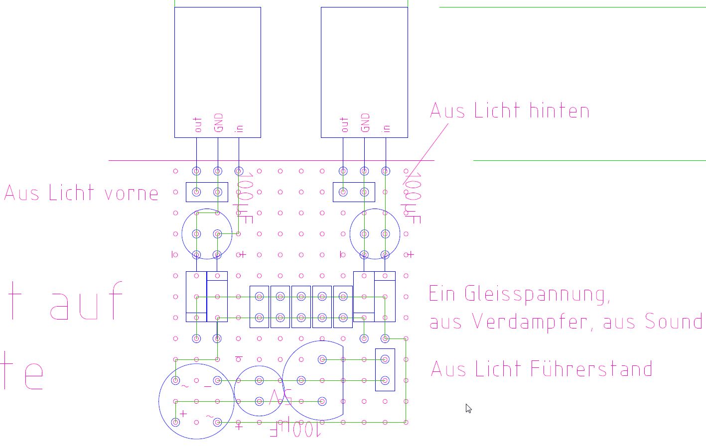

Uwe B. schrieb:
> Foldi,
> das hat sich mit Beitrag "Re: LM7806 in Verbindung mit PWM"
> erledigt.
Verstehe dieses "Gekritzel" zwar immer noch nicht, denn wenn es
Lochraster und nicht Lochstreifenraster ist, ergibt das noch immer
keinen richtigen Sinn, aber da dort ein Brückengleichrichter drauf ist
und das irgendwie an der Wechselstromseite zu hängen scheint, könnte das
schon irgendwie klappen. Mit viel Phantasie.
Aber jemand, der sich solch eine Schaltung ausdenkt, der sollte doch
auch einen vernünftigen Schaltplan zeichnen können. Blatt Papier,
Bleistift und Fotohandy und schon ist das hier eingestellt.

OP
ok, wenn die Spannungsspitzen der induzierten Spannung zu hoch sind,
bringt das natürlich auch nix...
Werde einfach mal ein bißchen probieren, wenn ich die Lok das nächste
Mal zerlegt habe.
Dennoch nochmal vielen Dank an Uwe, habe viel dazugelernt, und sorry,
dass ich keinen super Schaltplan z.B. mit Eagle erstellt oder
dergleichen habe. Bin nur Hobby-Elektroniker, der für die Bahn bisher
nur ganz kleine Zusatzplatinen brauchte für das eine oder andere :-(
