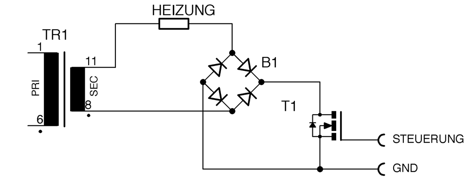

ich möchte 2 Heizungen über eine SPS Regeln.
Heizung 1: 0,5kW / 10V
Heizung 2: 400W / 40V
Die einfachste umsetzung für mich wäre es gewesen 2 Trafos mit den
jeweiligen Ausgangsspannungen zu nehmen und die Sekundärseite über ein
elektronisches Lastrelais zu regeln.
Fallbeispiel Heizung 1:
https://www.phoenixcontact.com/online/portal/de?uri=pxc-oc-itemdetail:pid=2297170&library=dede&pcck=P-02-01-01&tab=1
Hier komme ich an die 50A aber das Teil hat einen
Nennausgangsspannungsbereich von 42VAC...660VAC. Meine Heizung will aber
10V.
Bei anderen Herstellen habe ich auch nicht direkt was gefunden?
Kann mir jemand einen Ratschlag/Tipp geben?
Danke
Jürgen

Hier mal schnell zusammengestellt:
Trafo -
http://www.ismet.de/de/produkte/einphasen-transformatoren/einphasen-universal-steuertransformatoren/istk?highlight=704018%2C704026%2C702555
"Trafo"
Gleichrichter - http://ixapps.ixys.com/DataSheet/VBO52-08NO7.pdf
"Gleichrichter"
SSR - http://www.crydom.com/en/products/part-number/151/3/1218/
"SSR"
Könnte die Idee aufgehen?
Der Trafo stellt auf 12V um. Über den Gleichrichter bekomme ich eine
pulsierende Gleichspannung mit 12V - 2*Diodenstrecke. So komme ich auf
ca. 10V(?). Das SSR kann am Ausgang 1-60Vdc schalten.
Glättung der Ausgangsspannung bei diesen Dimensionen? Sinnvoll für
Heizung? Eher weniger!(?)
Spannungsstabilisierung? Z-Diode fällt bei diesen Dimensionen wohl
flach?
Der Spannungsabfall über den Gleichrichter lässt mich auch noch grübeln.
Angabe ist bei Verschiedenen Temperaturen und Strömen? Wie heiß wird das
Teil, was nehme ich an? Worst Case um zu sehen wie weit meine 12V sek.
runterkommt?
Ist der Spannungsabfall über eine Gleichrichterstrecke, sprich 2* Diode,
gemeint oder pro Diode sodass ich die Zahl selbst mit 2 multiplizeren
muss?
MFG
Jürgen

Wenn Du das mit DC-Relais schalten willst würde ich
den Gleichrichter mit Schottky-Dioden aufbauen.
Vielleicht gibt es da auch was fertiges.
Ansonsten mit Dioden diskret aufbauen.
Auf die schnelle habe ich nur diese hier gefunden:
http://www.produktinfo.conrad.com/datenblaetter/150000-174999/160618-da-01-en-SCHOTTKY_DIODE_DSS2X101_015A_SOT_227_B.pdf
Das SOT-227B Gehäuse könnte man auch Schaltschrankfreundlich für
Hutschinenmontage aufbauen.
Geht aber mächtig ins Geld, und die Verlustleistung ist immer noch sehr
hoch.
Bei 40A ca 0,8V je Diode.
Und Kühlkörper braucht man ja auch noch.

Hallo, sorry ich bin´s nur :-)
Darf man fragen was das für eine Heizung ist?
Und für was benötigt man so etwas?
Eine Heizung mit 10-12V bei 40 A ist schon
außergewöhnlich,ebenso 40V/10A
Ich denke mal Ohmsche Last....
Ich frage nur aus reiner Neugierde :-)
Thomas
PS:
Warum schaltest Du nicht primär ?
