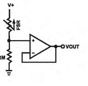

brauche ich zur Abfrage eines Sensors (Temperatur, Druck,...) unbedingt
eine Wheatstone Messbrücke oder tut es auch ein einfacher
Spannungsteiler wie im angehängten Bild?
Der mit FSR bezeichnete Widerstand ist der Sensor.

Die Art der Auswertung ist schon relevant, denn wenn möglich sollte man
die Auswertung ratiometrisch machen: Also gerade nicht eine einfache
Spannung als Ausgangssignal, sondern das Verhältnis von 2 Spannungen,
oder halt ein digitaler Wert.
Die Sensoren sind sehr verschieden. Das reicht vom DMS mit vielleicht
0.1 % maximaler Widerstandsänderung bis zu NTC die den Widerstand über
mehrere Größenordnung ändern.
Je nach Anforderungen an die Genauigkeit und Sensor kann die
Brückenschaltung hilfreich sein. Viel hängt aber auch davon ab, wie gut
man das Signal später auflösen kann - ein ADC mit hoher Auflösung (z.B.
24 Bit) kann den festen Brückenzweig ggf. ersetzen. Wirklich brauchen
tut man die Brücke nicht - es ist aber ggf. die elegantere Lösung.
Gerade in Verbindung mit modernen ADCs gibt es noch andere Lösungen,
also weder Brücke noch Spannungsteiler.

Es hängt von dem Grad der Widerstandsänderung des Sensors relativ zur
Auflösung ab.
Widerstände aus Pt ändern sich z.B. um 0,4% je K. Wenn man da auf ein
zehntel Grad (K) auflösen will, wären das 0,04% Genauigkeit bei der
Widerstandsmessung. Dafür wäre ein sehr hoch auflösender A/D Wandler
nötig.
Da ist eine Brückenschaltung sinnvoll.
Wenns aber ein KTY ist, der je Grad 2% Widerstandsänderung hat, reicht
auch ein Spannungsteiler mit 10-bit- AD-Wandler gerade, um auf etwa 0,2
Grad aufzulösen.
Bei Halbleiter-Temperatursensoren reichen meist Spannungsteiler.
Bei Pt-, Ni- Widerständen als Temperatursensor sind Brücken notwendig.
Bei Drucksensoren auf DMS-Basis sind Brücken notwendig, die werden meist
als fertige DMS-Brücke geliefert.

Im Falle DMS wirst du um eine Brückenergänzungsschaltung jedenfalls
nicht herumkommen.

Es gibt auch druckabhängige Sensoren, die z.B. aus einer Graphitschicht
bestehen und beim Zusammendrücken leitfähiger werden.
 Zum Messen (analoger, genauer Ausgang) sind sie eigentlich ungeeignet,
da sehr ungenau. Aber als Berührungssensor (digitalausgang, R <
Grenzwert) ausreichend.
Die haben eine sehr große Widerstandsänderung, ein Spannungsteiler
reicht da völlig.
Um so etwas dürfte es sich bei dem Schaltpan handeln. Eine
Brückenschaltung ist da absolut unnötig. Die setzt man eigentlich erst
bei Änderungen unter 10% ein.

Wheatstone Brücke ist nichts anderes als ein Spannungsteiler mit Offset.
stört dich der Offset, musst du ihn entfernen. Stört er dich nicht,
kannst du ihn lassen.

Die Brückenschaltung nutzt man vor allem bei kleinen
Widerstandsänderungen, etwa bei DMS. Da hat man aber in der Regel schon
gleich den Sensor mit 4 Sensorelementen als Brücke verschaltet.
Die Brücke mit 1 Sensor widerstand und 3 festen, braucht man nicht
unbedingt - da gibt es Alternativen, aber man kann sie ggf. nutzen. Es
hängt halt davon ab .....
