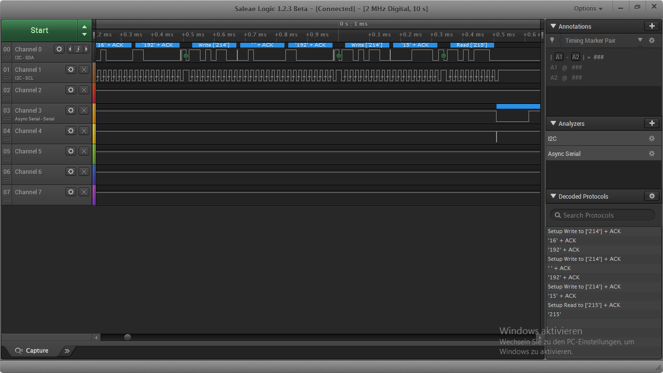

ich versuche mich grad an einer I2C Kommunikation mit einem LSM6DS0.
Master ist ein Atmega2560.(3Achsen-Gyro und 3Achsen
Beschleunigungssensor von ST)
Datenblatt:
http://www.st.com/st-web-ui/static/active/en/resource/technical/document/datasheet/DM00101533.pdf.
Hierbei habe ich folgendes Problem bzw 2 Probleme. Wenn ich versuche
einen Wert zu lesen (dazu auch Seite29 vom Datenblatt) Sende ich erst
einen Startsignal, dann die I2C-Adresse von Sensor+W. Als nächstes Sende
ich die Adresse vom Register, das ich lesen will. Dann sende ich eine
RepeatedStartCondition und dann die I2C-Adresse+R. Jedoch "liest" er
immer nur die I2C-Adresse+R zurück, also das was ich als letztes ins
TWDR geschrieben hab. Ich vermute also, das er garnicht erst liest.
Obwohl im Protokoll vom LogicAnalyzer ein Read auftaucht.
Das 2te Problem ist, das er sich beim 2ten Ausleseversuch aufhängt, bei
der Abfrage ob TWINT gesetzt wurde. Das konnte ich soweit zurückfolgen,
dass es scheinbar an einer fehlerhaften StopCondition am Ende der ersten
Übertragung liegt. Die Stopcondition wird gesendet, aber danach ist
TWINT immer noch gesetzt. Wenn ich es danach noch einemal explizit von
lösche(durch 1 reinschreiben) bleibt es auch nach der Stop gelöscht, und
die weiteren Abfragen klappen. Aber sollte es nicht eigentlich mit der
StopCondition getan sein?
Der Quelltext ist im Anhang, bei TWI_READ-Funktion beginnt bei Zeile
198.
Mit freundlichen Grüßen und Hoffnung auf Hilfe,
Chaos
Soweit richtig.
Dann wartest du auf TWINT und liest TWDR. Falsch.
Das TWI möchte zu dem Zeitpunkt (statuscode $40) von dir wissen
ob es ein Ack oder ein Nack nach dem als nächtes zu lesenden Datenbyte
senden soll.
Also TWINT ( und TWEN) und TWEA setzen und eine runde warten.
Dann hast du die daten im TWDR.
Du setzt (1 << TWINT) | (1 << TWEN) | (1 << TWSTO).
Das ist illegal. Das Twi mach dann ein Read + NACK + Stop.
Tipp:
Bau dir eine ISR die auf grund des Statuscodes vom TWI entscheidet
was als nächtes zu machen ist. Genau dafür gibt es die nämlich.

OP #4316265
Tim schrieb:
> Soweit richtig.
> senden soll.
Danke dir erstmal für deine Antwort. Dazu hatte ich Atmega-Datenblatt
gelesen, dass das TWEA nur benötigt wird, wenn mehrere Daten gelesen
werden.
Ich werds mal versuchen und mich dann zurückmelden.
Ah vergessen abzuschicken.
Der Fehler war tatsächlich, das ich nach dem Übertragen SLA+R nicht ein
zweites Mal TWINT und TWEN gesetzt habe, nach dem Stautscode 0x40. Genau
wie du gesagt hast, also vielen vielen Dank dafür, darauf wäre ich nach
den Datenblättern nie gekommen. Das TWEA ist übrigens unnötig, wenn du
nur einen Wert/ein Byte lesen willst. Gerade ausprobiert.
MfG Chaos

OP #4316278
Hierzu aber doch noch eine Frage. Genau das soll man laut Datenblatt ins
TWCR schreiben, um eine Stopcondition zu erzeugen. Und damit klappt es
jetzt auch.
Oder ist die Stopcondition generell beim Status 0x40 illegal?
Gast #4316296
Nach dem SLA+R mit ACK vom Slave kommt das TWI mit Status $40.
Es möchte jetzt wissen ob es 1 (TWEA auf 0) oder mehrere Bytes
(TWEA auf 1) lesen soll. Nach Freigabe via TWINT holt das TWI dann 1
Byte vom Slave sendet ACK/NACK==TWEA und schreit wieder TWINT.
Dann TWDR auslesen und status auf folgendes Prüfen:
- Statuscode $58 wenn das letze Byte gelesen wurde (TWEA war 0)
  und du darfst STOP/Restart/ senden.
- Statuscode $50 wenn noch mindestens ein weiteres Byte gelesen
  werden soll (TWEA war 1) und du darfst NUR ACK/NACK (TWEA) senden.
So kannst du auch mehrere Register am stück lesen.
(Einfach TWEA auf 1 so lange du willst) Die meisten
I2C Chips erhöhen die Registeradresse bei jedem read selbst
Laut "Status Codes for Master Receiver Mode" ist STA/STO immer 0.
ergo illegal. Kann funktionieren muss aber nicht.
Jo, ich weiss ja nicht wie viele du lesen willst.
Üblich ist:
START, SLA+W, Register, RESTART, SLA+R, read+ACK, read+ACK,.....
READ+NACK, STOP
> Das mit der ISR wird als nächstes kommen,
Tipps:
- Am anfang TWSR lesen und dann danach entscheiden.
  (einfach das Datasheet runterprogrammieren)
- ALLE Fehler Abfangen.
- Bau eine Watchdog ein
- Bei Fehler TWSR Speichern. Hilft sehr beim Debuggen.
Dann läuft das Ding unauffällig im Hintergrund.
