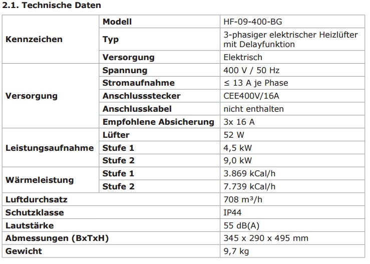

Ich habe einen 9kW Heizlüfter, der zwei Stufen haben soll: 4,5kW und
9kW. In beiden Fällen soll sich die Raumtemperatur einstellen lassen,
bei der die Heizstäbe komplett abgeschaltet werden.
Irgendwie erschließen sich mir dieses Funktionen nicht aus dem
angehängten Schaltbild und passen auch nicht richtig zum Verhalten des
Lüfters.
Könnte mir evtl. jemand behilflich sein, die Schaltung zu verstehen? Die
9kW bei Sternschaltung sind klar, aber wie kommen die 50% Heizleistung
zu Stande?
Ist der Thermostat eigentlich in beiden Schaltstufen wirksam?
Vielen Dank!

Rechnen wir mal:
-jeder Heizstab hat 3kW bei 230V -> I=13.04A -> R=17.63Ohm
-ergibt bei R1 und R2 in Reihe R=35.27Ohm an 400V -> I=11.34A -> 4537W
-bei Zuschaltung von R3 an L3 -> 3x3kW -> 9kW
