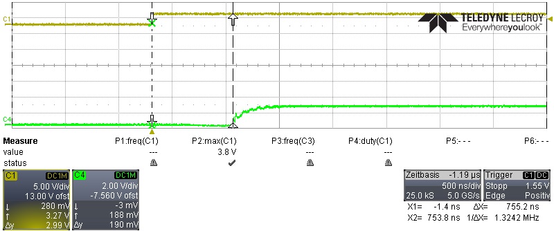

Ich schalte eine Halbbrücke bestehend aus
Mosfet: NTD4815N-35G, N-Kanal, 30 V, 35 A
Treiber: IR2104
eine 12 V Spannung.
Ich habe an die 12 V Ausgangsspannung einen Spannungsteiler mit Tiefpass
gehängt, daraus resultiert die grüne Spannung (siehe Bild).
Der gelbe Sprung ist der Eingangsimpuls (der Enable-Pin des Treibers ist
in der Zeit schon High)
Meine Frage: woher entsteht der Versatz zwischen Eingangssprung und
Ausgangssprung, und des Weiteren woher kommen die höheren
Frequenzanteile in der Aufladekurve.
Beste Grüße
Persönliche Seite #4316780
Datenblatt IR2104, Titelseite: »ton/off (typ.) 680 & 150 ns«,
real-weltliche Effekte wie Rauschen, parasitäre Induktivitäten und
Kapazitäten…die Y-Achse ist arg klein geteilt.
Bei Brückentreibern muss genau im Datenblatt gelesen werden, was intern
wie gemacht wird. Speziell die Sicherstellung von Totzeiten zwischen
High- und Low-Side-MOSFET ist sehr spezifisch.
