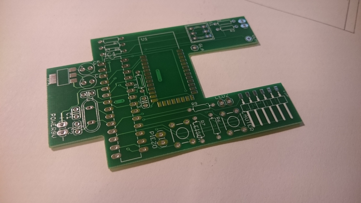

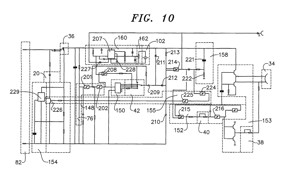

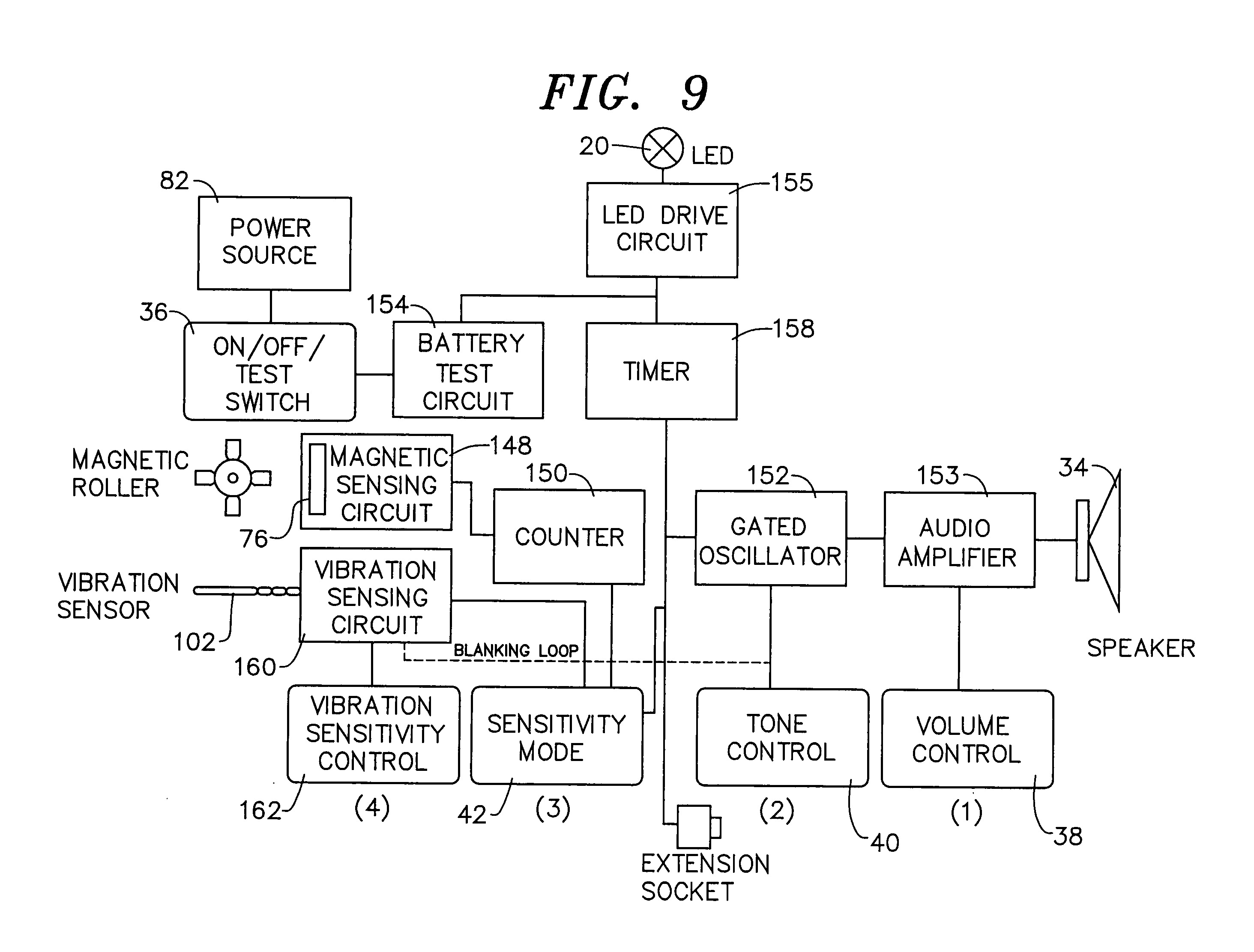

Nur zur Info mal 2 Bilder, wie es in einem FOX aussieht... ist alles mit CMOS und diskret aufgebaut. Der hat aber noch keinen Funk.
