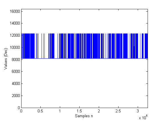

Nun messe ich mit Ch0 ein ganz seltsames Verhalten. Es handelt sich um
ein 14Bit Signal. Wenn ich nichts angeschlossen habe messe ich
normalerweise nichts. Also praktisch Rauschen. Nun kommt es aber
neuerdings immer wieder zu Ausreissern, bei denen scheinbar alle Bits
invertiert werden. Das sah bisher recht zufällig aus. Schaut man sich
aber die Abstände an (also die Samples zwischen denen es passiert)
ergibt sich eine ganz seltsame Häufung die mich zweifeln lässt, dass es
sich um eine zufällige Einstreuung handelt.
Das sind Samples die gespeichert wurden:
97259 / 01111111110100
97260 / 01111111110010
97261 / 01111111110101
97262 / 01111111110100
97263 / 11000000000000
97264 / 01111111101011
97265 / 01111111110111
97266 / 01111111111010
97267 / 01111111110100

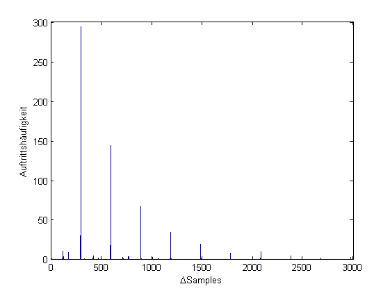

Histogramm über Auftreten:
Samples zwischen dem Auftreten  Häufigkeit des Auftretens  Zeit bei 65
MSa/s
1  1388  1.53846E-08
297  294  4.56923E-06
594  144  9.13846E-06
891  67  1.37077E-05
1188  35  1.82769E-05
1485  20  2.28462E-05
Hat irgendjemand eine Ahnung wo das herkommen kann? Sind das
Einkopplungen der PLL oder irgendwelcher Spannungswandler? Es scheint ja
mit der Frequenz von ca. 220 kHz aufzutreten.

Gast #4317089
fritze0815 schrieb:
> Schaut man sich
Sieht nach fehlerhafter Signalübrtragung an den Taktgrenzen aus.
Woher kommen Deine Takte?
Wiviele sind es?
Ist das Clock-Domain-Crossing richtig umgesezt worden?
Wie wird der ADC getaktet?
Wo kommt die Sampleclock her?

Gast #4317811
ich denke der erste Beitrag war schon der hilfreichste. Das Problem ist
gelöst oder tritt zumindest nicht mehr auf, wenn ich den aktiven
DC-Eingang vom zweiten Kanal abbaue/trenne.
Scheibar beeinflusst mir die Leistungsabnahme die Taktqualität auf dem
ADA.
Die Programmierung an sich ist schon ein Jahr alt und hat bisher
anstandslos getan was sie sollte.
Sobald ich etwas mehr Zeit habe, werde ich mir diese nochmal anschauen
müssen.
Ich hatte nur adhoc gar keine Ahnung was diesen Fehler verursachen
könnte und bin von kapazitiven Überkopplungen auf den Signalleitungen
gegangen, die aber im Grunde auch quatsch gewesen wären.
Ich werde mir bei Gelegenheit das Taktsignal auf dem Oszi anschauen.
