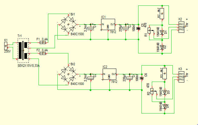

von Andreas K. (akpsv)
Jan R. schrieb:
> Sollte ich bei jedem IC eine Sicherung einplanen?
Nein
Welche Sicherung man verwendet steht auf dem Trafo.
Beispiel: SEC1 15V / 5VA
          SEC2 15V / 5VA
          SEC2 x 400mAT
Im Bild mein Netzteil als Beispiel.
Gruss Andy
von M. K. (sylaina)
Nur wenn man mit der Sicherung den Trafo absichern will. Es gibt aber
auch Sicherungen, damit will man den nachfolgenden Schaltungsteil
absichern. Das ist übrigens auch der übliche Einsatz einer Sicherung
(ich kenne keinen Anwendungsfall wo die Sicherung den vorgeschalteten
Schaltungsteil schützen soll)

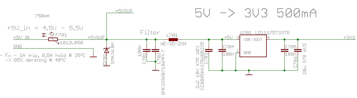

von Marcus H. (Firma: www.harerod.de) (lungfish) Benutzerseite
Ich recycle mal ein Bild, das ich die Tage schonmal hochgeladen habe.
Such Dir hier was aus:
http://www.littelfuse.com/~/media/electronics/datasheets/resettable_ptcs/littelfuse_ptc_1812l_datasheet.pdf.pdf
Wenn Du einzelne Subsysteme schützen willst, setzt Du vor diese jeweils
eine passend bemessene Sicherung.
