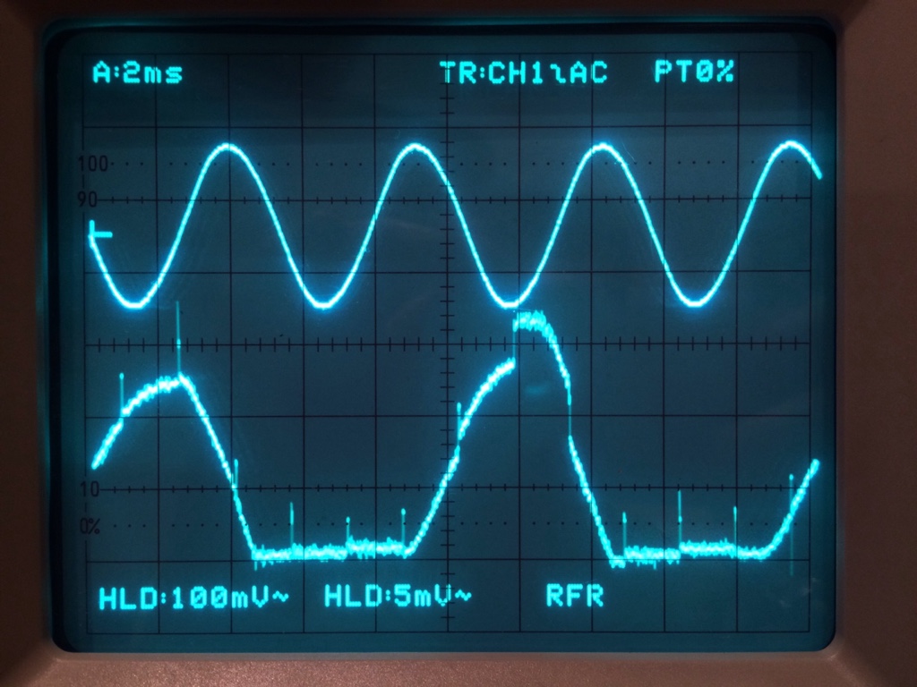

ich bin gerade an der Reparatur eines alten Frequenzzählers FZ1310 bei
dem vermutlich der Eingang 0-80MHz vom Vorbesitzer abgeschossen wurde.
Nun sitzt am Eingang des Zählers ein Voltage Comparator AM686CN , dieser
ist leider sehr schwer aufzutreiben und deshalb sehr teuer. Ich woltte
mich hier im Forum deshalb noch einmal absichern bevor ich ihn bestelle.
Am eingang des Comparators PIN 2 liegt ein sauberer Sinus an, an PIN 7
und 8 sollte laut Internet ein Rechtecksignal anliegen ist das richtig ?
Was haltet ihr vom unteren Signal das ich aufgenommen habe ? ist der
Comparator defekt ?
Über ein paar Einschätzungen und Antworten würde ich mich sehr freuen.
Gruß Benny

von Lurchi (Gast)
Das Signal ist nicht synchron mit dem Einagnsgsignal. Da schein
irgendwas zu schwingen. Das muss also kein defekter Komparator sein. Das
könnte auch ein Fehler in der Versorgung, Entkopplung oder der Last
sein.

von Hp M. (nachtmix)
> Comparator defekt ?
Sieht so aus als hättest du den falschen Messpunkt erwischt oder einen
Kurzschluss mit einem anderen Pin fabriziert.
Das Ausgangssignal hat ja nur die halbe Frequenz des Eingangssignals und
sieht auch sonst ziemlich krumm aus.

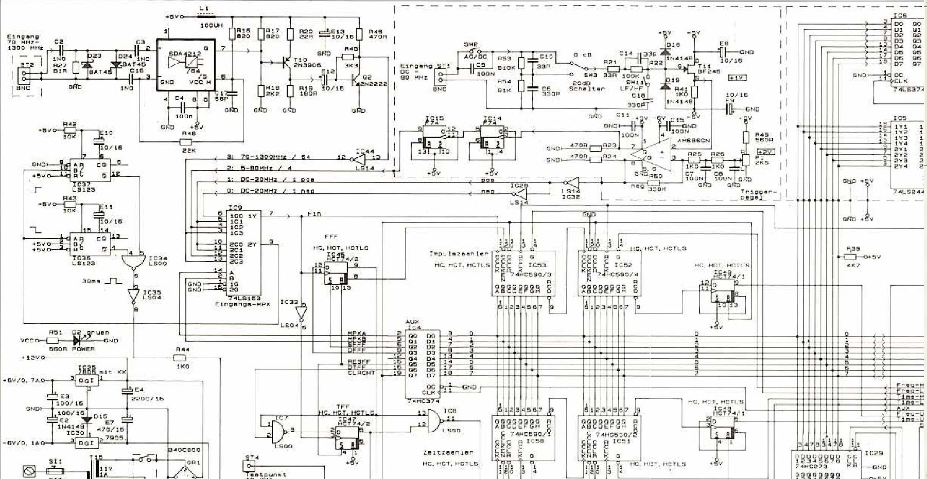

von Benny (Gast)
ich versuch das nochmal zu beschreiben:
Im schaltplan am Eingan 0-80MHz ist ein Fet(T11) zu sehen. Am Anschluss
Source ist das Signal noch zu Messen und am Pin 2 des AM686 auch. Nur am
Ausgang Pin 7 und 8 messe ich diesen Blödsinn.

von m.n. (Gast)
Der 'Blödsinn' ist ein Fragment von gleichgerichteter 50 Hz
Netzspannung.
Die Amplitude kann ich nicht erkennen, bei 470 Ohm Lastwiderständen
müßte es sich aber um ein niederohmiges Signal handeln. Die Amplitude
des 20 Hz Signals sehe ich auch nicht.
Wenn die Versorgungsspannungen in Ordnung sind, könnten Lötstellen des
Komparators 'kalt' sein. Beim verschmierten Schaltplan kann man leider
nicht erkennen, wie Pin 5 (LE) beschaltet ist.
Ich würde Ausgang 7 auf dem Oskar ansehen, mit einem kleinen, nicht
isolierten Schraubenzieher die Pins 2, 3 und 5 berühren und das
Ausgangssignal bewerten.
Liegt denn die Differenzspannung zwischen Pin 2 und 3 bei nahe 0,0 V und

von W.S. (Gast)
m.n. schrieb:
> Bei dem Zähler würde ich keinen OCXO ein-/anbauen. Um 6-7 stellige
> Ergebnisse zu erhalten reicht auch ein VTCXO, der bei 3-5 V nur einige
> mA aufnimmt.
Vom Umbau der Zeitbasis im Zähler war auch nicht die Rede, lediglich vom
Abgleichen, nachdem die Kiste wieder mißt.
Ich kann mir das Bild im Eröffnungspost auch nicht erklären. Aber wenn
am Eingang Pin 2 ein ordentlicher Sinus anliegt, dann sollte man an den
Ausgängen auch ordentliche Rechtecke sehen und nicht solch krudes Zeug.
Allerdings kommt mir noch ein anderer Verdacht: Was macht das Teil denn,
wenn R25 hochohmig geworden ist? R50 soll ja wohl ne dezente Mitkopplung
erzeugen, damit der Komparator eine passable Hysterese bekommt. Ohne R25
würde der E- (Pin 3) dann in der Ecke kleben und der ganze Chip sich
nicht mehr rühren.
Was für ggf. ulkige Dinge passieren, wenn R50 nen Kurzschluß hat oder
R26 hochohmig ist, fragt man sich auch.
Also mal R50 auslöten, R25 und R26 kontrollieren und schauen, was der
Chip dann so sagt.
W.S.
von Benny (Gast)
Den R50 hatte ich vor ein paar Tagen auch schon in Verdacht , der passt
aber.
R25 und 26 kann ich nochmal überprüfen.
Gruß Benny
von Benny (Gast)
Okay ich habe R50 ausgelötet und bekomme an Pin7 und Pin8 genau das
selbe Ergebnis wie mit eingelötetem R50.
Die Werte von R50,R25 und R26 passen sehr genau.
Gruß Benny
von m.n. (Gast)
Welche vertikale Skalierung hat denn das obige Bild?
Sind es etwa nur Millivolt?
von Benny (Gast)
Eingespeistes Signal : 440mV
Signal an Pin2 :  330mV
Signal an Pin7 : ca.500mV aber eher ein Mischsignal aus Sinus und
Rechteck.
Gruß Benny
