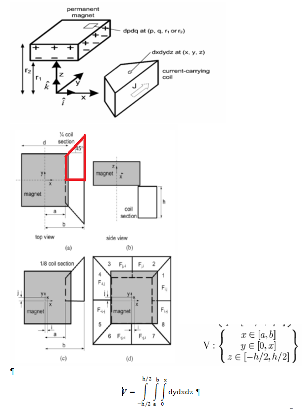

Im Rahmen einer Projektarbeit soll ich berechnungen durchführen.
Ich bin auf ein Dokument gestoßen, wo das Volumen des Stromleiters
berechnet worden ist (siehe Bild).
Und zwar hat er ein kartesiches KOS verwendet, und die Grenzen für die
x-Koordinate, nämlich von a bis b und für die z-Koordinate von -h/2 bis
h/2 sind total nachvollziehbar bzw. logisch.
Aber was mir Kopfzerbrechen bereitet ist, wie er auf die Grenzen der
y-Koordinate kommt?
Weiß das jmd vll.? ich denke, ist eher etwas mathematisches, was ich im
Moment nicht durchblicke?!?!
>Aber was mir Kopfzerbrechen bereitet ist, wie er auf die Grenzen der>y-Koordinate kommt?
Offensichtlich betrachtet er nur das dreieckige Teil und nimmt die
x-Werte als y-Werte an. Dadurch entsteht eine 45Grad steile Gerade.

a, b, -h/2, +h/2 sind Konstanten u.völlig klar.
0 ist auch eine Konstante und liegt auf dem Nullpunkt der Y-Achse und
markiert das untere, gerade Ende des Trapez.
x ist keine Konstante sondern eine Variable. Sie beschreibt die obere
Schräge des Trapez. Da die Schräge unter 45° verläuft kann man hier y
als Funktion von x ausdrücken (y=x).

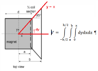

Max M. schrieb:> Bild!
Erst mal vielen lieben Dank für deine Rückmeldung lieber Jens.
Aber das Bild, dass du eingezeichnet hast, ist doch umgekehrt zu dem,
was er gemacht hat, d.h. er hat die x-Achse dort wo du y hast und
umgekehrt.
Ich raffe einfach nicht, woher das verdammte y=x kommt...
Stimmt....aber wenn du dir die Mühe machst das bild zu zeichnen, vielen
dank dafür, dann geb doch noch kurz mal zwei Sätze ab, warum hier von 0
bis x integriert wird...
Hallo Sascha,
Benjamin N. schrieb:> Ich raffe einfach nicht, woher das verdammte y=x kommt...
das kommt von der rot eingezeichneten Gerade. "dy" geht von "0" bis "x".
Da geht nichts zu irgendeiner x-Achse ;-)
