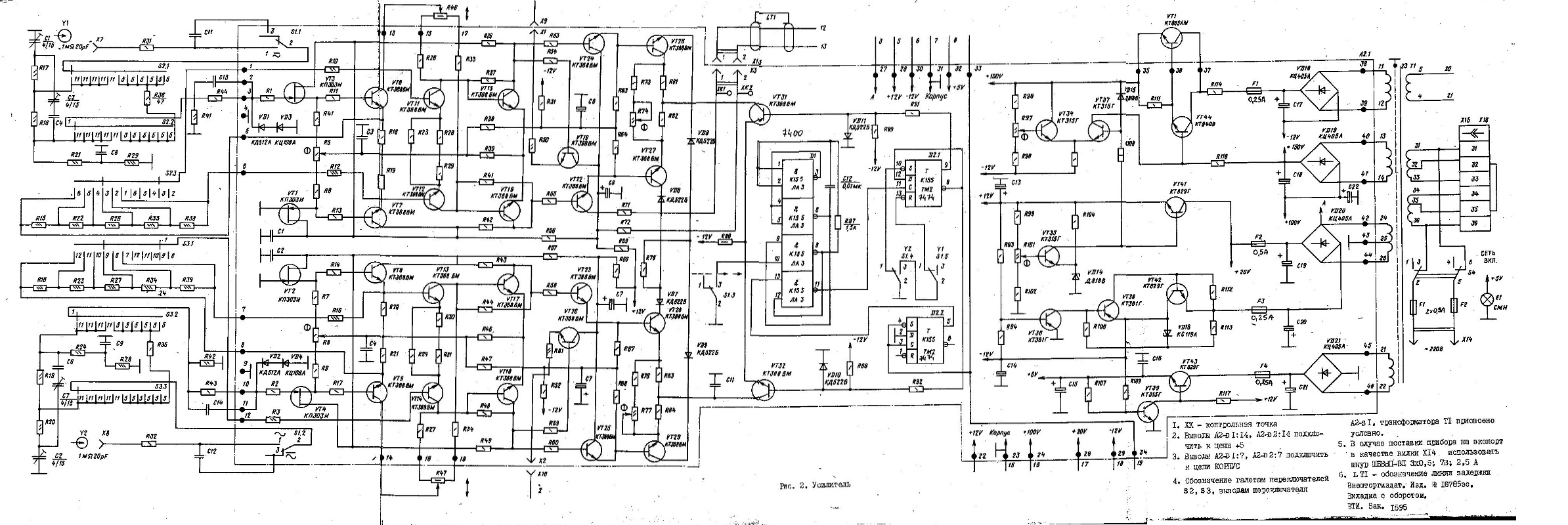

Schaltpläne sind im Anhang, die Spannungen sind gegen GND gemessen.
Danke im Voraus.

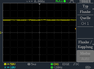

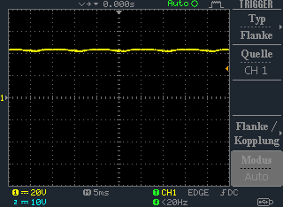

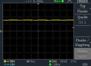

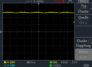

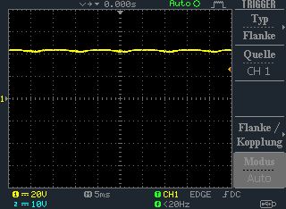

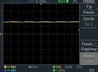

Oszibilder der 4 Ablenkplatten, gemessen an den Kollektoren, im Anhang.
So wie es aussieht fehlt auch die Zeitbasis. Die Spannung an jedem
Kollektor ist mit 100Hz moduliert.
Bild 1: Spannung am Kollektor von VT47 gegen GND
Bild 2: Spannung am Kollektor von VT48 gegen GND
Bild 3: Spannung am Kollektor von VT49 gegen GND
Bild 4: Spannung am Kollektor von VT50 gegen GND

Schön, aber absolute Spannungen und die Reaktion auf die Pos. Regler
solltest du auf jeden Fall mal messen.

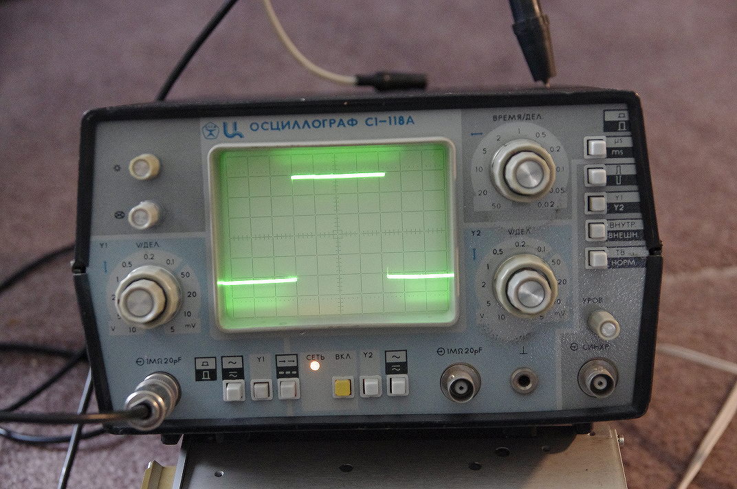

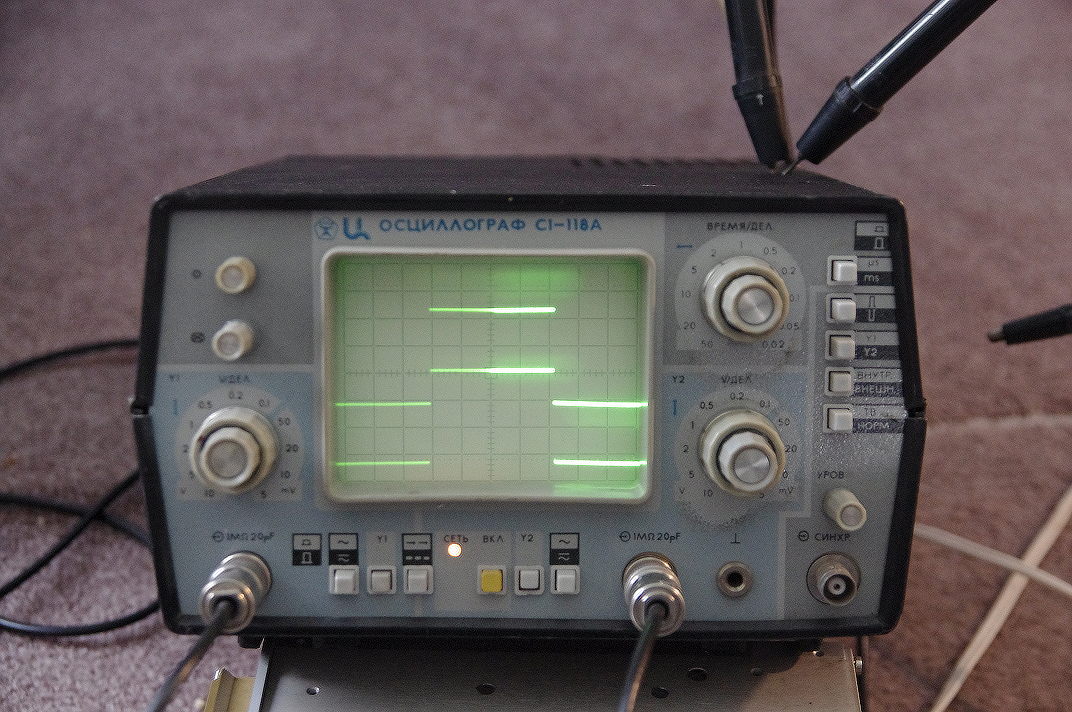

PS: Das Skope ist von mir. Die letzten Lebendbilder von dem Teil habe
ich mal beigefügt.

Die Bilder sind Gold wert, weil man dann beweisen kann, daß das Gerät in
funktionstüchtigem Zustand versandt wurde. Mir wollte mal ein Kandidat
bei Ebay an's Leder -dem habe ich dann mit Hilfe von Bildern auf dem ich
eine Uhr mit Datumsanzeige mit drauf hatte, richtig Eine eingeschenkt.
Seitdem gibt es bei Geräten nur noch Selbstabholung mit Vorführung.
MfG Paul

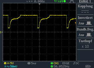

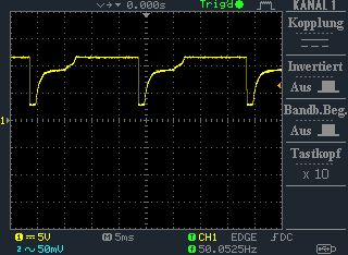

Das Kompensationssignal wird auch auf der Zeitbasisplatine erzeugt und
sieht nicht gut aus (siehe Bild).

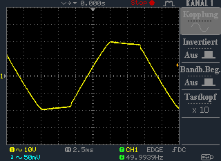

An Pin 6 von X2 auf der Trigger-/Zeitbasisplatine liegt ein
Trapezförmiges 50Hz-Signal an. Die Frequenz ist unabhängig von der
Stellung des Zeitbasisschalters. Diesen Pin konnte ich im Schaltplan
aber nicht finden.
Wird vermutlich für Line Sync sein, um das Oszi auf Netzfrequenz zu
triggern.

Ich habe nun nochmal gemessen.
Zuerst über R137 (Von XK5 gegen Masse und XK6 gegen Masse) in diesem
Schaltplan:
https://www.mikrocontroller.net/attachment/271561/crt-control-hv.png
Dort ist es wie zu erwarten. Ist nur Kanal 2 aktiviert, bewirkt eine
Drehung des Pos. Potis, das XK5 negativer wird und XK6 positiver. Bei
einer Drehung in die andere Richtung eben umgekehrt.
Bei Kanal 1 ist es genau so, jedoch verschiebt sich die Spannung an XK5
ins positive bei Veränderung der Eingangsempfindlichkeit. => Der Strahl
bewegt sich nach oben.
Interessant ist die Ansteuerung des Y-Verstärkers.
Das Signal wird über eine Spule (LT1 im Schaltplan) geführt, die um die
Röhre gewickelt ist.
Die Spule ist hier gut zu sehen:
http://www.8bitu.cz/images/clanky/osc1_f1.jpg
Viel weiter bin ich jedoch noch nicht. Ich habe die Spannung am
Kollektor von VT11 mit der Spannung am Kollektor von VT14 verglichen,
beim Drehen der beiden Pos. Potis ändert sich die Spannung bei beiden
gleich. Bei Veränderung der Eingangsempfindlichkeit ändert sich die
Spannung nicht.
Bei VT12 und VT13 ebenso.
Bei den Spannungen an den Emittern ist es genau so.
Mit den Trimmern R5 und R8 kann die Strahlposition abgeglichen werden.
Stehen beide Pos. Potis auf Mittelstellung, lässt sich der Strahl auf
die Bildschirmmitte abgleichen.
Die Trimmer R74 und R77 stellen die Verstärkung der beiden Kanäle ein.
Ich blicke bei dem Eingangsverstärker noch nicht so ganz durch. Wo
sollte ich noch messen?

Nun ist mir aber etwas seltsames aufgefallen. Messe ich an XK1 und XK2
(Also am Eingang der Spule LT1) jeweils gegen Masse, verändern sich die
beiden Spannung beim Drehen des Pos. Potis gegenläufig, also so wie
erwartet, allerdings verändert sie sich nicht durch Verändern der
Am Ausgang der Spule, also an XK5 und XK6 über R137, tritt der Fehler
aber wieder auf. Die beiden Spannungen verändern sich durch Verändern
Dass die Spule der Fehler ist, ist sehr unwahrscheinlich und wenn, dann
müsste der Fehler doch bei beiden Kanälen auftreten.
So wie es aussieht, ist diese Spule jedoch nur mit Kanal 1 verbunden.
Der Kollektor von VT23 hängt in der Luft.
