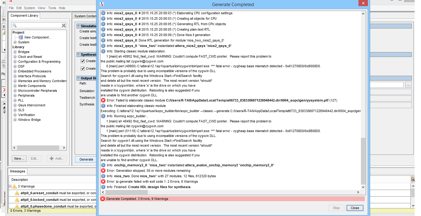

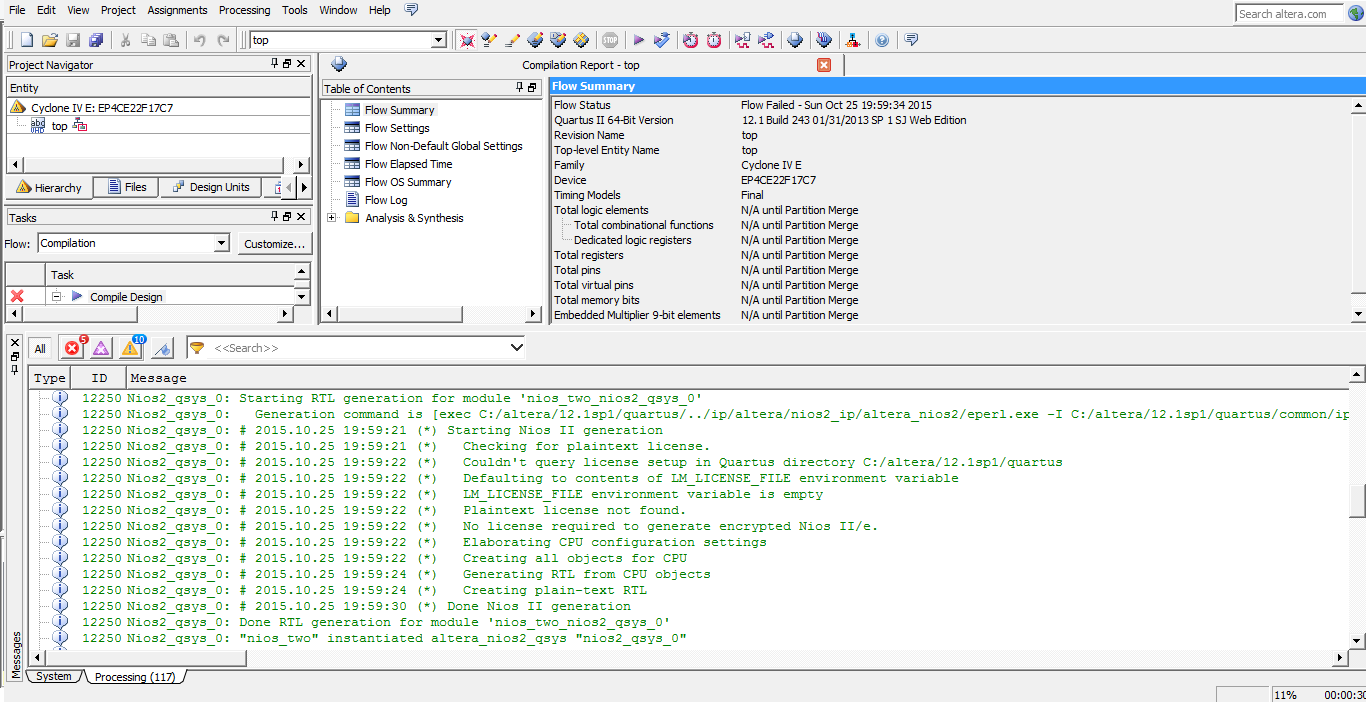

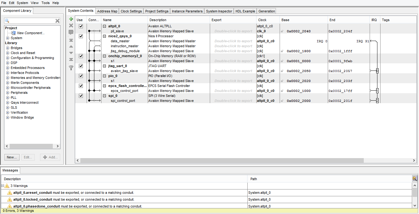

Gast #4323558
Hey Milfi,
also ich verwende die 12.1 Webedition, nios II/e, pio, altpll,
flash_controller, on_chip_memory und spi... Ich packe gleich nochmal die
Ausgabe in ein paar screenshots...
Gruß Spice
