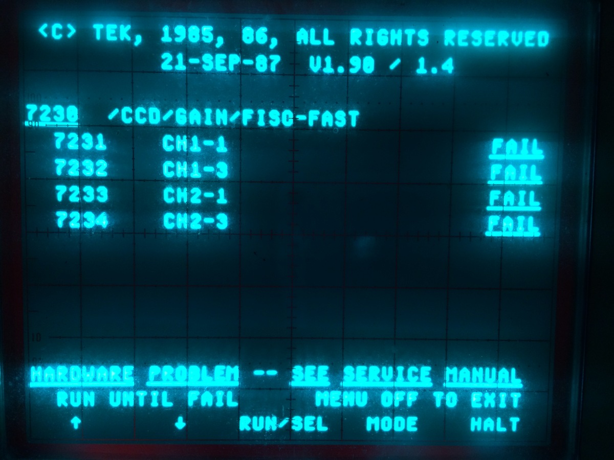

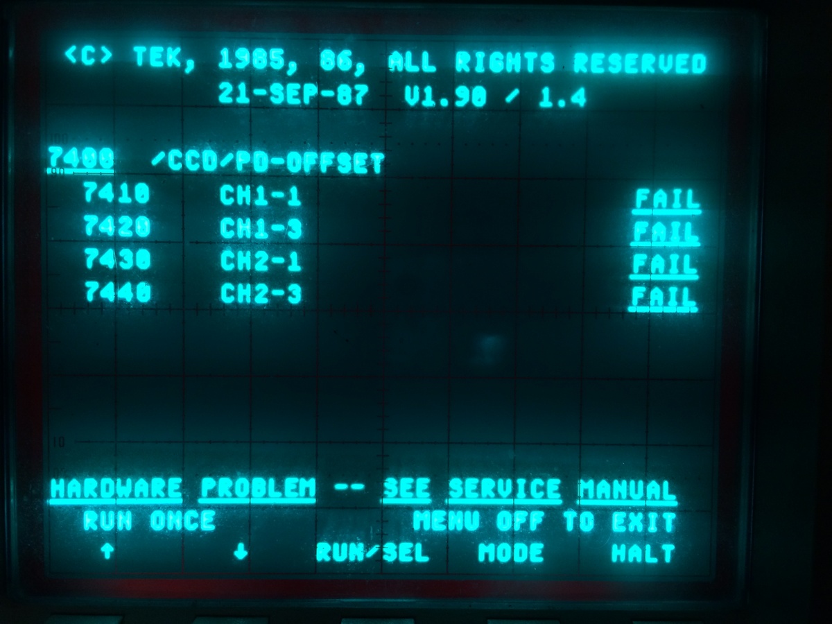

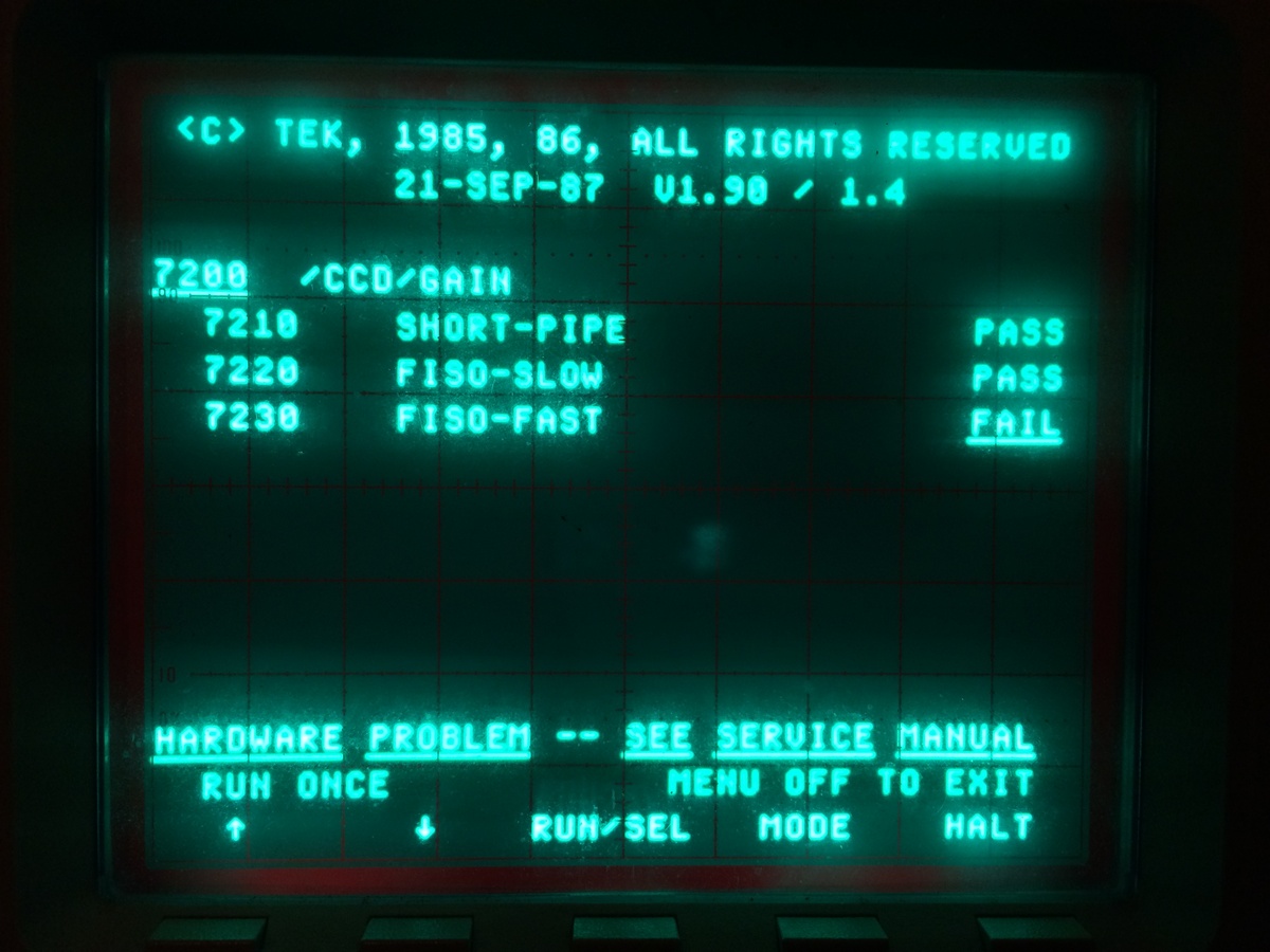

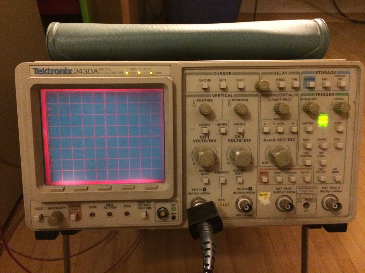

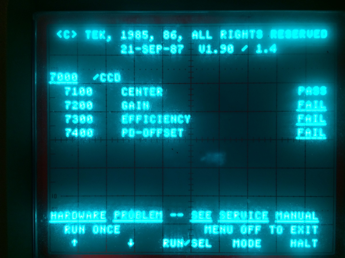

mein Tektronix 2430A gibt langsam den Geist auf.
Beim Einschalten besteht es den Selbsttest. Es kann auch kurzzeitig
Signale akquirieren und anzeigen.
Nach 1-10Min ist das Signal entweder eingefroren, weg, scheinbar
willkürlich oder das Display zeigt nichts mehr.

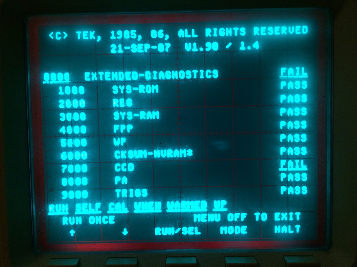

Wenn beim Einschalten ein Selbsttest im Modus "until fail" durchgeführt
wird, wird nach 1-5Min der Fehler "7000 CCD FAIL" angezeigt (siehe
Bild).
Kennt jemand einen ähnlichen Fehler bei diesem Oszi? Weiß jemand Rat?

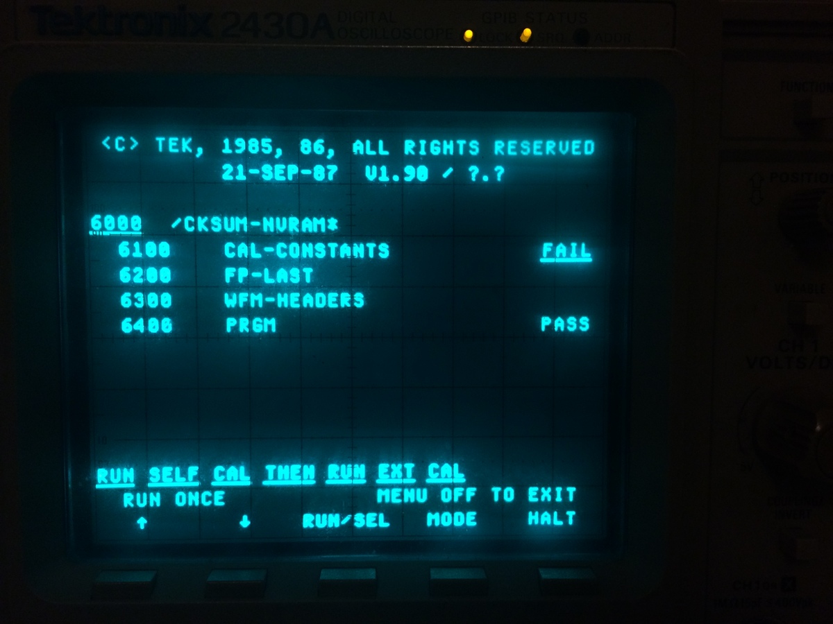

von Christof K. (ckris)

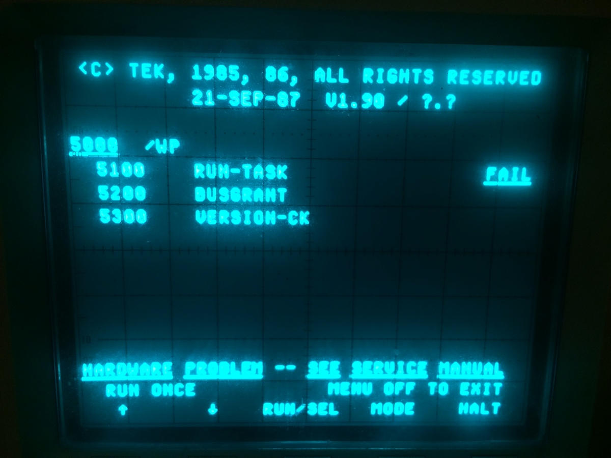

Heute ein neuer Test. Oszi lief bis zur vierten Fehlerdiagnose. Seit
dieser zeigt es wieder nichts mehr an. Anfangs gab es nur den Code 7000,
dann 6000, dann 5000 und 6000. CH1+2 sind auf GND geschaltet nach dem
ersten Test zu sehen.
Habe jetzt erst bemerkt, dass man tiefer in die Fehlermeldungen blicken
kann. Das Service Manual ist bisher mein erstes überhaupt.
Frage mich, ob ich mir die Diagnose/Reparatur bei dem Gerät zutrauen
kann...
Wenn ja, dann wohl am besten mit vier Augen.
Wo fange ich am besten mit der Diagnose bei der Fehlervielfalt an.
Könnte ein Fehler die anderen mit verursachen?

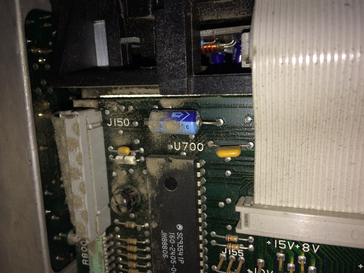

Da das Gerät lange nicht benutzt herumstand und der Fehler 6100 sich
jetzt gemeldet hat, wäre es vllt eine Idee, zuerst die Batterie zu
prüfen?
An einigen Schaltungsteilen hängt zudem eine menge Staub. Gibt es eine
Möglichkeit diesen zu entfernen, ohne noch mehr Schaden anzurichten?
Oder wäre das nicht sinnvoll?

Thx a lot! Jetzt muss nur noch die Batterie zwischen den Käfern gefunden
werden :) Hat die sich etwa in dem Platinenkäfig versteckt?

von Автомат К. (dermeckrige)
Mmmhh.. Wird denn Fehler "4720" angezeigt?
Ich bezweifle dass das Problem an einer defekten, weil leeren Batterie
liegt.
Wenn der "Waveform Processor" Mist macht (Fehler 5100), könnte das schon
die Ursache dafür sein, dass die gesamte CCD in der Luft hängt (Fehler
7xxx) - oder umgekehrt...
Fehler 6xxx könnten ebenfalls die Folge von 5xxx sein.
Es könnte natürlich auch was übergreifendes, wie die Spannungsversorgung
im Argen sein.
Am Besten Du fängst mit den Ausgängen vom Netzteil an und überprüfst
zuerst mal diese --> SM Seite 196. Die -1900V kannst Du dabei
überspringen.
> Bild).
Aber der Lüfter läuft schon noch?
> liegt.
Nein, wird er nicht. Jedoch habe ich vorhin an anderer Stelle im Netzt
folgenden Beitrag gefunden, der mich inkl der Aussage von Frank
zuversichtlich stimmt -->
http://www1.tek.com/forum/viewtopic.php?f=5&t=5350
...und wiederum nicht, wenn denn die Batterie im SRAM integriert sein
sollte.
Wäre es bei solch einem alten Gerät, das lange Perioden unbenutzt
herumstand, nicht sehr wahrscheinlich, dass die Batterie den Geist
aufgegeben hat?
Zuerst gab es den 7xxx
dann 6100 und dann erst den 5xxx. Bist Du Dir hier aus Erfahrung sicher?

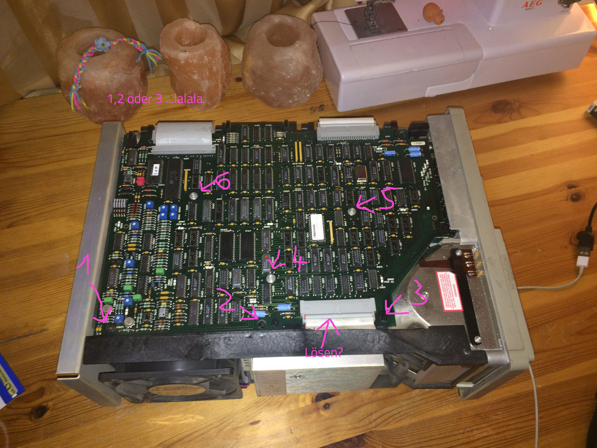

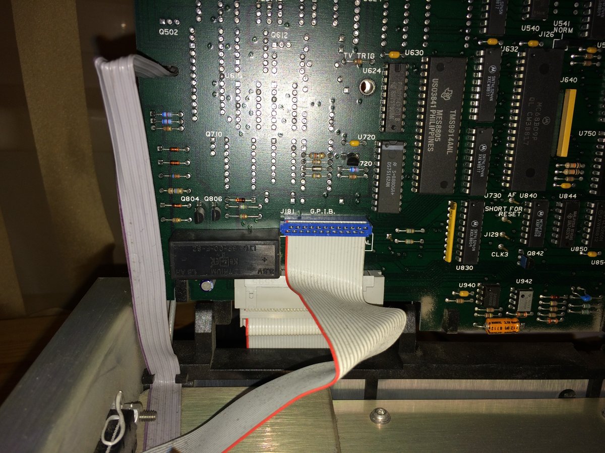

Ich würde jetzt gerne ans Prozessorboard um die Spannung an BT800 zu
messen, weiß aber nicht, was ich dafür lösen muß/darf. Nach langem
Betrachten und untersuchen mit Taschenlampe, ist mir noch nicht ganz
klar, was ich dafür machen muss - welche Schauben/Plastikklemmen lösen,
welchen Stecker ziehen etc. - will ja nichts kaputt machen. Der
"Klappmechanismus" ist mir zumindest schon mal aufgefallen.

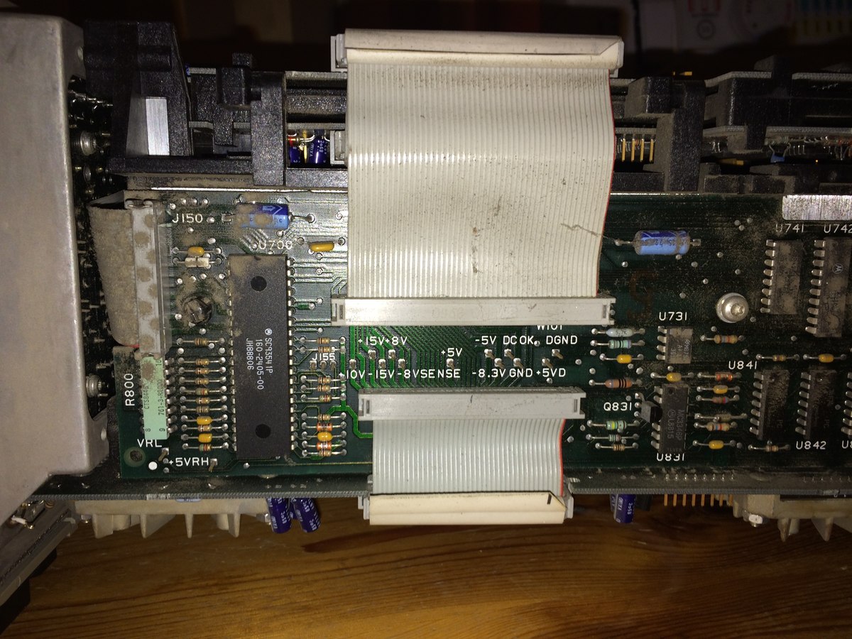

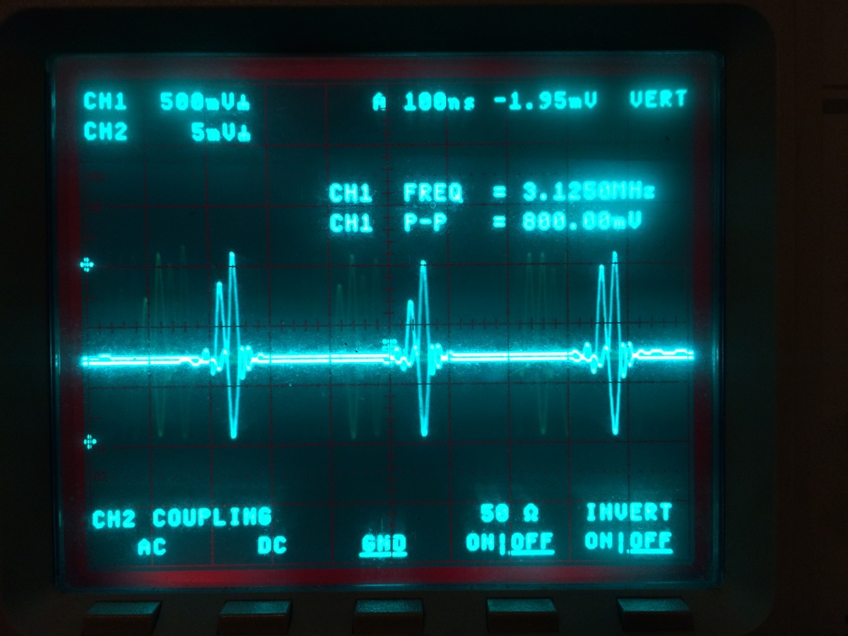

Ok. Bis auf die 61V dürfte hier (Spannungen.jpg) jede Spannung
nachzumessen sein. Und -8,3V gibt's obendrein!
> Die -1900V kannst Du dabei überspringen.
Gerne ;) Außer mir bedankt sich auch noch mein DMM!
@Jochen: Wenn das Oszi nur 1 - 2 Minuten für die Spannungsmessung an
wäre, würde das die CCD-Wandler vor den ewigen Jagdgründen bewahren?
Und noch zur Prozessorplatine. Da sitzt ja nach Service-Manual die
Batterie drauf - finde ich übrigens sehr geschickt untergebracht :/
Frage mich, warum die nicht noch in einem weiteren Labyrinth aus
Platinen geschützt mit einem 20kV Käfig vor dem Service versteckt wurde.

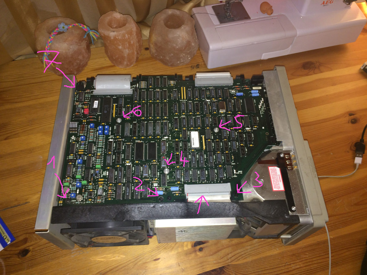

Welche dieser Arretierungen/Schauben (Platine.jpg) soll ich lösen, um
die "Platinen-Klappe" aufzubekommen? 1,2,3 oder 4,5,6 oder alle? Muss
die markierte Buchse herausgezogen werden?  Oder muss ich noch etwas
bedenken?

von Michael W. (Gast)
Täuscht mich mein trübes Auge, oder ist der Elko links (im Bild
Spannungen.JPG) zwischen dem großen IC (U700) und der Steckerleiste des
Flachbandkabels ganz links schon oben etwas aufgegangen...???
Ist das überhaupt ein Elko und nicht bloß eine Plastiknase zur
Befestigung?

von Klaus (Gast)
Schwer zu erkennen, bei der ganzen Sahara da drinnen. Könnte sein. Erst
mal auspinseln und saugen - dann sehen wir mehr.
Wenn Du "das Blaue" meinst - das ist ein Elko und so sieht die
Kontaktierung aus. Wenn Du "das Schwarze" meinst - das ist eine
Plastiknase. Ein scharfsinniger Beobachter scheinst Du dennoch zu sein!
Einen einfachen Weg die an die Prozessorplatine zu kommen, habe ich
leider immer noch nicht gefunden :/
In der ersten Yahoo-Gruppe muss ich noch auf Freigabe warten - wenn der
Gründer meiner denn gnädig sein wird...
Genau - das 'kleine Schwarze' meinte ich. Ist aus der 'neuen'
Perspektive viel besser zu erkennen, daß es sich hierbei NICHT um einen
Elko handelt... und Danke für das Kompliment ;-)
Hast es ja verdient! Das nächste mal denke ich an gute Beobachter und
stelle gleich ein 3D oder Holofoto rein ;)

von Magnus M. (magnetus) Benutzerseite
Die Batterie (BT800) sitzt auf dem Processor Board (Geräteoberseite).
Frank K. schrieb:
> Hast Du das Service Manual? Nein? Dann greif zu:
> http://elektrotanya.com/tektronix_2430a.pdf/download.html
Auf Seite 204 ist der Ausbau des Processor Boards beschrieben.
Das Prozessorboard sitzt unter den Time Base/Display Board auf der
Oberseite und bildet einen Verbund mit diesem, den man hochklappen muss,
um an das Prozessorboard zu kommen.
Bingo! Danke :)
> Bingo! Danke :)
Büddeschöön. Hättste aber auch selbst finden können :)

Können ja nicht alle genial sein! ;) Komme mit diesem Manual wirklich
nicht ganz zurecht - vor allem ohne Textsuche! Sollte mir mal eine
OCR-Software installieren.
Ausnahmsweise noch ein un-3-D Foto.
Auch wenn nicht im Manual erwähnt, würde ich Buchse 7 herausziehen.
Schauben 4-6 lösen, entfernen (bitte nicht in den Staubsauger - auch
nicht in den elektrostatisch-konformen!). Schraube 1 und 3 um 1/4 gegen
den Uhrzeigersinn drehen, Nasen durchs Board drücken (die Nasen gingen
bei mir nicht ganz leicht durch die Öffnungen) und dann versuchen das
Board auf 45° anzuheben. Dann noch die Buchse an J125 auf der Unterseite
herausziehen und das Board auf 90° klappen - mehr habe ich nicht gewagt
und es hat gereicht.
Wenn man noch den ganzen anderen Rest gemacht hat, um an die 3,5V
Batterie zu kommen - Batterie nachmessen, feststellen dass sie eine
Spannung von 3,7V(!) aufweist und sich in den Daumen beißen, dass man
sich die Arbeit gemacht hat.
Kann es sein, dass eine Lithium Batterie nach 30 Jahren und wiederholter
langer Lagerung immer noch so gut in Schuss ist!?
Danke vorerst für die Unterstützung und Gute Nacht!
Christof
Appendix: Da die Batterie eine Lithium-Thionylchlorid-Batterie ist, ist
es scheinbar vorstellbar, dass sie heute noch standhaft ist.
