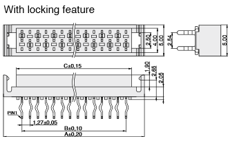

Hallo liebe Mitelektronik-Fans,
weiss jemand wie Kraftig die Micromatch mit Verriegelung sind?
http://cdn-reichelt.de/documents/datenblatt/C152/DS_MPE_369.pdf
http://www.reichelt.de/Micro-Match-Verbinder/MM-SL-14G/3/index.html?&ACTION=3&LA=2&ARTICLE=52833&GROUPID=5214&artnr=MM+SL+14G
Ich möchte eine 2x7 Stiftleiste und Buchse nutzen. Der Connector (SMD)
soll mittig gesetzt werden, darauf kommt ein SO14 IC mit Hühnerfütter.
Die normalen Stifleisten und Buchsenleisten sind kräftig genug so ein
Board auch im Fahrzeug tragen zu können.
Meint Ihr das reicht oder lieber noch zusätzlich befestigen?

Gast #4318961
Ein typisches Deutsch-Englisch Problem.
Zwar lässt sich "locking" resp. "Lock" mit "verriegeln" bzw. "Riegel"
übersetzen aber die Zeichnung sagt eher, dass es sich um eine Art - hmm
- sagen wir, Rastung handelt. Der Unterschied ist, dass das Ding nicht
lose sitzt und sein Eigengewicht wohl tragen sollte. Vermutlich auch
einiges mehr. Jedenfalls aber ist das keine Sicherung in dem Sinne, dass
Vibrationen oder mit der Hand aufzubringender Zug die Verbindung nicht
lösen können. Du kannst ja den Stecker auch mit der Hand abziehen. Für
KFZ ist das auf die Dauer nicht ausreichend und nach einem halben Jahr
kann es dann reichen, wenn Du mal über eine Bordsteinkante holperst.

Gast #4319163
Torben schrieb:
> In dem Datenblatt heisst es "With locking function". Ist das keine
> Verriegelung?
Doch schon, die optionalen zusätzlichen Seitenlaschen haben Rast-Nasen
und damit wird der Stecker verriegelt.
Wie gross die Steckkraft damit wird musste ich aber noch nicht
herausfinden.
> Verpolungssicher ist es dann auch oder?
Nicht durch die Laschen, nein, Verdreh-geschützt werden die durch den
seitlichen Stift der durch ein zusätzliches Loch in der Platine gesteckt
wird.
Das Loch spare ich mir gerne.
Eine Aufsteck-Platine sollte sich aber doch leicht asymetrisch genug
konstruieren lassen das ein Verdrehen zumindest auffällt.

Gast #4321344
Klaus schrieb:
> Warum überhaupt so eine Steckverbindung?
Weil sie einigermaßen klein ist, unterschiedlichste Pinzahlen im System
drin sind und weil sie verhältnismäßig billig ist. Vergleich das mal mit
den MICA/MICS-Verbindern. Die sind ein Stück besser, aber eben auch ein
Stück teurer - und folglich sind sie in den letzten 10 Jahren ins
Hintertreffen gekommen.
Aber ne Antwort an den TO: MicroMatch ist ganz gut, wenn man Bandkabel
von einem Board zum anderen verlegen will - UND! - wenn man dieses
Bandkabel gegen Schwingen sichert, also am Platinenrand 2 fette Löcher
und Bandkabel per Kabelstraps an Platine festgehalten. Das gilt für die
Steck-Variante.
Es gibt bei MicroMatch aber auch noch die Un-Steck Variante, also quasi
ein IDC-Konnektor am Bandkabel, der seinerseits fest eingelötet wird. Da
kann allenfalls beim Vibrieren ne Ader brechen.
Wenn du jedoch eine Tochterplatine aufstecken willst, dann darf der
Verbinder nicht zugleich der mechanische Halter sein. Also
Befestigungsstutzen an die Mutterplatine dran, (da gibt's von einigen
Herstellern welche zum Auflöten wie ein BE) und Tochterplatine dort
dranschrauben. Dann erledigt der Steck nur noch das Elektrische.
