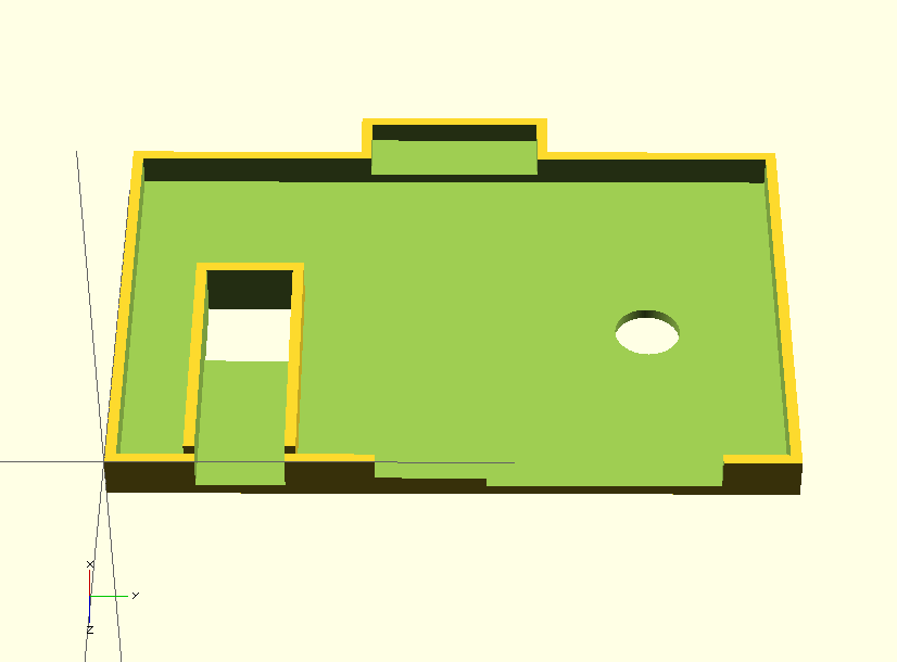

Moin ich hab eine kleine Platine auf dieser ist ein Temperatursensor
(LM75) die Platine erzeugt recht wenig Wärme aber ich hab mir die
Gedanken dadrum gemacht wie ich die Raumluft dadran vorbeiführen kann
damit der Wert nicht verfälscht wird.
Im Bild oben ist der Deckel vom Gehäuse meine Idee ist es ein kleinen
Luft-Kanal einzubauen bei dem Viereckigen Loch ist der Einlass genau da
drunter sitzt der Temperatursensor dann ist der Kanal nach oben
rausgeführt, um die Luftzirkulation zu erzeugen dachte ich ich packe
oben in dem Kanal beim Auslass den Spannungsregler rein damit die Wärme
nach oben rausgeht und beim Einlass die Luft nachgezogen wird, der Kanal
sitzt nachehr Bündig auf der Platine.
Die frage ist würde das Funktionieren.?

Wenn das ein Wandgehäuse ist, misst du damit hauptsächlich die
Oberflächentemperatur des Mauerwerks.
Besser ist eine Öffung ganz oben und ganz unten am Gehäuse (zur Mauer
hin keine Öffnung).
Du wirst auf alle Fälle eine Kompensation/Korrektur des Temperaturwertes
über Software machen müssen, denn schon minimale Heizleistungen vom
Spannungsregler/CPU erwärmen ein kleines Gehäuse nach einigen Minuten um
ein paar Grad.

Nutze die Abwärme der Platine ! Mach möglichst sogar einen
Heizwiderstand drauf.
Das Gehäuse bekommt unten ein Loch durch das Luft einströmt und zuerst
den LM75 trifft, dann MUSS die Luft weiter um die Platine (möglichst
eine senkrecht stehende Platine), wird erwärmt, und der Ausgang ist
oben. Damit stellt sich ein Kamineffekt ein, es wird kontinuierlich
Raumluft angesaugt, erwärmt und abgegeben, und das um so mehr, je
grösser die Abwärme ist. Dein LM75 bekommt also immer frische Raumluft.
Sorge nur dafür, daß er über andere Wege, Strahlung, Wärmeleitung der
Platine etc. nicht erwärmt wird, sondern nur über die Luft. Ich habe
daher DS18B20 in TO92 genommen und die Anschlüsse lang gelassen und
finde LM75 in SO8 SMD doof.

Wie hoch ist die Verlustleistung denn? Die Wärmeleitung über die
Leiterplatte dominiert massiv, du wirst bei entsprechender
Verlustleistung Temperaturen weit über der Umgebungsluft bekommen. Ich
habe genau dieses Thema schon durch (150mW -> 8-10°C zu viel; allerdings
war die Leiterplatte auch sehr klein).
Die Luftströmung kompensiert das nie und nimmer.
Ein bedrahteter Sensor (z.B. in TO-92) ist besser als einer in SMD, löst
das Problem aber auch nicht. Entweder misst du die Temperaturabweichung
(die bei statischer Verlustleistung ebenfalls statisch sein sollte) und
kompensierst sie per Software, oder du setzt den eigentlichen Sensor auf
eine möglichst weit entfernte separate Platine, oder du nimmst gleich
einen externen Sensor wie den DS18B20 und platzierst ihn räumlich
getrennt von der Auswertung.

So ein Kanälchen reicht da nicht. Wandthermostate für Heizungen haben
i.d.R. oben und unten Schlitze im Gehäuse (> 50% offen), damit die Luft
senkrecht durch und am Sensor vorbei strömen kann, etwa so (Blick vom
Raum aus auf den montierten Regler):

Hallo, ok so einfach wie gedacht ist es wohl nicht die tips von "Michael
Bertrandt" und "Georg" hören sich plausibel an.
Zu den Fragen von oben es ist für die Wandmontage, das prob. ist ich
brauche einen I2C sensor wie sieht es aus wen ich den auf nen Pinheader
packe, also oberhalb der Platine so das die Luft auch untendurch strömen
kann.
