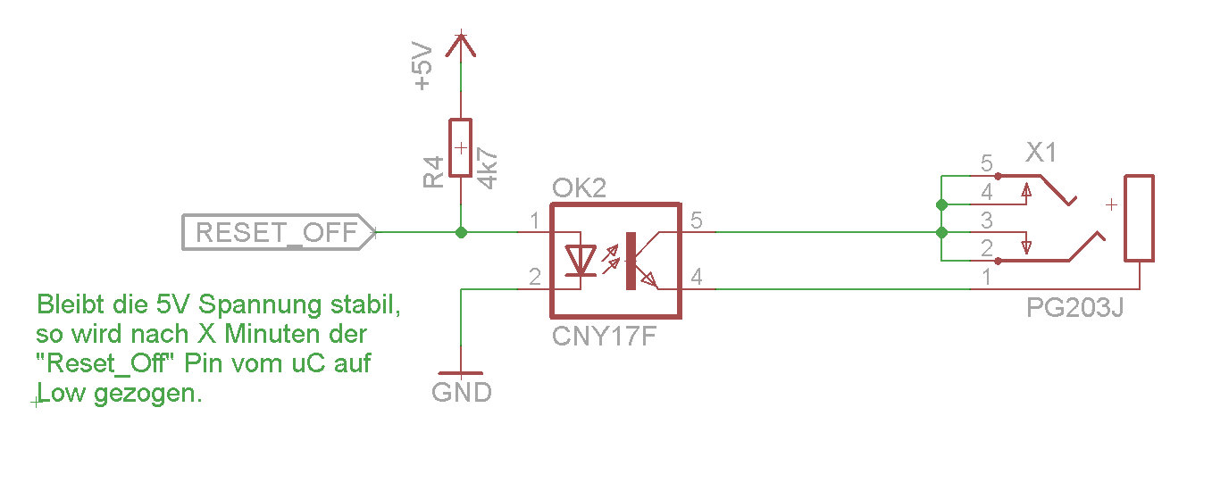

von n -> (Gast)
Erstens möchte ich etwas dazulernen und
zweitens existiert schon eine "Shutdown" Überwachung.
Möchte beim EINSCHALTEN auf der sicheren Seite sein.
Kann das so wie im Anhang funktionieren?
Nun sollte ich ja einen Opto nehmen, der wenig Strom
braucht (If).
Es sollte Dip 4 (oder DIP6) sein.
Kennt da jemand einen Typen, oder schaltet der CY17 schon
bei 5mA ordentlich durch?

von Clemens L. (c_l)
Wo kommt den das RESET_OFF-Signal her? Oder hast du Eingang und Ausgang
vertauscht?
Mit einem Vorwiderstand von 4k7 fließen 0,8 mA durch die LED; damit
kannst du am Ausgang nicht sehr viel Strom schalten.
von Schumi (Gast)
Das RESET_OFF Signal kommt von einem uC (PIC).
Die Ausgänge des PIC sind beim starten hochohmig.
Der Pullups soll gleich den RESET auslösen.
Danach soll der PIC den PIN auf Low ziehen und den Raspy hochlaufen
lassen.
Schumi schrieb:
> Wieviel ist den überhaupt nötig, um den RESET auszulösen?
Ein CMOS-Eingang verhält sich wie ein (sehr kleiner) Kondensator, du
brauchst also nur ein bisschen Strom während des Umschaltens.
