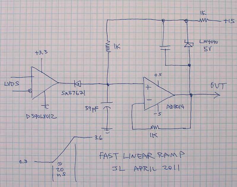

Was ich mir dachte: Könnte ich nicht z.B. das Signal in ein Gatter jagen
um es nicht zu belasten (Invertierer bspw.) und anschließend über eine
RC Schaltung einen Kondensator aufladen, der dann zu einem Referenztakt
mit einem ADC gemessen wird?
Anhand des Ladestands des Kondensators könnte ich ja dann die Zeit
ablesen, die zwischen Signaleintreffen und des nächsten mikrocontroller
taktes vergangen ist.

Gast #4320044
Danke schonmal für die ganzen Antworten und die Skizze.
Ja die Signale jittern nur um wenige nanosekunden und kommen alle 10
Sekunden. ich weiß also schon ca. wann sie kommen.
Welches das erste ist weiß ich allerdings nicht.
Ich werde mich durcharbeiten :)
Gast #4320100
Rufus Τ. F. schrieb:
> Du willst die zeitliche Differenz zweier Signale durch
> das  Aufladen von Kondensatoren bestimmen? Mit
> Nanosekundenauflösung?
Ähh... ja?!
> Das kommt mir ... etwas verfehlt vor.
Wieso sollte? Das war meines Wissens lange Zeit die
Standardmethode. - Integratoren gehören zum genauesten,
was die analoge Elektronik zu bieten hat.
Und zur Auflösung: 100 pF und 20 mA Ladestrom gibt 5 ns
für 1 V Spannungsänderung.

Gast #4321026
Die Piccolo hab ich mir jetzt nochmal angesehen und leider ist für mich
als Schüler das Eval Board zu teuer, vor allem, da ich so nur 2 Signale
gegeneinander vermessen könnte, aber bis zu 3 bräuchte.
Acam TDC scheitert es schon alleine daran so ein Ding zu bekommen für
mich und ich würde es natürlich gerne mit meinen bescheidenen Lösungen
auch selbst hinbekommen.
Mir sind jetzt noch 2 Ideen gekommen:
1) ein XOR gatter, der Ausgang läd einen Kondensator.
Sobald beide Signale dann 1 sind, endet die Ladung und ich kann
komfortabel messen, wie lange das eine vor dem anderen 1 war.
Scheidet wohl leider aus, wenn ich mir so die propagation delays
anschaue in den Datenblättern, in denen das Gatter anscheinend auch noch
den Zustand wechsel kann zu "falsch"
Außerdem weiß ich dann nicht welches Signal früher 1 war und welches
erst danach.
2)
Beide eintreffenden Signale laden jeweils Kondensatoren. Meinen ADC
betreibe ich dann im Differential mode und weiß dann anhand des
Spannungsunterschiedes die Zeit zwischen den beiden Flanken.
Das hört sich ja fast schon zu einfach an.
Meine Frage hierzu: Kann ich mir sicher sein, dass in diesem Fall
wirklich gleichzeitig gemessen wird? Gibt es eine Ansicht zum Hardware
aufbau bspw. beim AVR? Wie funktioniert denn so ein differentieller
Modus?
Danke!

Gast #4321343
Weißt du dass die Kondensator Ladekurve exponentiell ist? Kennst du
gängige Toleranzen für die Kapazitäten? Du weißt, dass die Kapazität
eine Funktion der Spannung ist? Wie genau willst du die laden? Wie
stellst du sicher, dass die Kondensatoren immer die gleiche Kapazität
haben, wie stellst du sicher, dass sie immer mit dem gleichen Strom /
Spannung geladen werden? Wie gleichst die Alterung des Dielektrikum des
Kondensators aus? Wie gehst du mit den nicht idealen Eigenschaften des
Kondensators um? Wie matchst du die beiden Kondensatoren, damit sie
gleich sind, gleich altern? Wie hältst du die Schaltung auf wenige 0,1°C
temperaturkonstant?
> Meinen ADC
Temperaturabhängigkeit des ADCs angeschaut? Wie sehr belastet der ADC
die Kondensatoren? Wie gleich sind die beiden AD-Kanäle
(Innenwiderstand, Impedanz)?
Das ist eine hochkomplexe Messaufgabe speziell wenn du kein Geld für
Material hast. Du musst das auch noch irgendwie überprüfen können ...
hast du solche Messmittel (Oszis die das auflösen können)?
