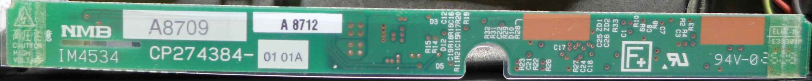

der verbaute CCFL converter im E8420 hat links einen 10 pol Subminiaturstecker und rechts am Rand den HV-Anschluss für die Röhre. Leider ist die Belegung des 10-poligen Steckers wohl nicht genormt. Jeder Hersteller scheint da etwas anderes zu machen. Daher sei es nicht so einfach eine Verbindung von diesem Stecker zu einer Platine mit LED-Booster herzustellen. Angeblich muss man sich da selbst etwas basteln. Die LED-Platine benötigt - Masse - Plus 19V - on/off-Signal - Dimm-Pegel 0-3.3V

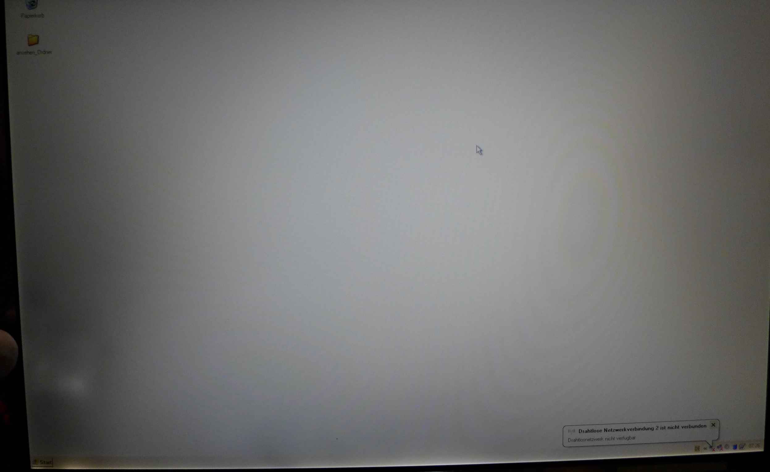

Wenn man neue Wege ausprobiert kann man Glück haben oder Pech. Wer nichts probiert kann nicht scheitern, aber auch nichts gewinnen. Ich habe das nur von unten her zerlegte Display zur Probe wieder zusammengebaut - mit dem alten CCFL-Stab. Leider sieht das Display nicht mehr gut aus. Won hatte recht. Man lernt so fluchen ! So eine Bastelaktion ist nicht wirklich zu empfehlen, wenn das Ergebnis dann so aussieht. Es scheint kein kompatibles Display mit LED zu geben. Selbst wenn man das Converter-Problem löst wird es schwer das Display zu öffnen, die LED-Leiste einzusetzen, zu verkleben und das Diplay wieder staubdicht zu verschließen. Die Gefahr einen Schaden auszulösen ist real gegeben wie man hier gut sehen kann. Also Vorsicht. Vielleicht kann ja jemand über günstigere Erfahrungen berichten?
das rechte Bild zeigt daß der dunklere Bereich deutlich kleiner wird wenn man auf das Display hinten einen Finger legt. Ein leichter Druck verändert das Bild deutlich.
Dann ist Dir möglicherweise irgendwas beim Zusammenfügen der Reflektor-, Lichtverteil- und sonstwas-Folien und -Platten hinter dem Panel missglückt.
Rufus Τ. F. schrieb: > Dann ist Dir möglicherweise irgendwas beim Zusammenfügen der Reflektor-, > Lichtverteil- und sonstwas-Folien und -Platten hinter dem Panel > missglückt. um das zu vermeiden hatte ich die Folien bewusst nicht herausgebaut. Vom Display wurden die 2 Metall-Schienen links und rechts abgeschraubt. Ein paar Streifen Klebeband wurden hinten und vom Rahmen abgezogen. So kam mechanische Belastung/Entlastung auf das Display. Unten wurde die Alu-Leiste über dem CCFL herausgehebelt. Das gab Druck auf die Konstruktion darüber. Das mit Klebeband hineingeklebte Reflektorblech wurde herausgebogen und dabei verbogen. Mit der Zange geradegebogen kam es wieder hinein. Das scheint keine Konstruktion zu sein die zum zerstörungsfreien Öffnen gedacht ist. Immerhin konnte ich ein Abreißen der empfindlichen Kontaktierung am Glas vermeiden. Das Ergebnis gefällt trotzdem nicht. Vielleicht hat sich im Display etwas gestaucht oder verschoben. Der Finger auf der Rückseite hat viel Effekt. Der dunkle Fleck wird ggf. viel kleiner. Schade um die viele Zeit ! So ist das halt mit dem Lehrgeld. Die LED-Leiste aus Polen soll angeblich genau in die Alu-Reflektorschiene hineinpassen. Nur macht es keinen Sinn bei solchen Flecken das noch zu versuchen. Das Problem ist daß die LED-Schiene Verlustwärme hat. Die Wärme muss irgendwie heraus. Das geht nur über das Aluminium. Also müsste man die LED-Leiste thermisch in guten Kontakt mit dem Alu bringen. Bei nur 3 Klebestellen scheint das schwer möglich. Das müsste man sich genauer überlegen. Ein Display reicht als Versuchsobjekt nicht.
Matthias W. schrieb: > Das Problem ist daß die LED-Schiene Verlustwärme hat. Die hat die CCFL-Röhre auch.

Matthias W. schrieb: > das ist das Schadensbild nach dem Rückbau ! Das LED ist nicht verbaut > worden. Die Bilder sehen ein wenig danach aus, daß es beim Zusammenbau an den Rändern gespannt hat. Sind dir da irgendwelche geriffelten Folien auf der Vorder- oder Rückseite der eigentlichen Lichtleitplatte hinter dem LCD verrutscht? Vielleicht solltest du mal ein Bild von der Rückseite des wieder zusammengebauten Displays machen und posten. Ich hab sowas grob ähnliches hinter mir: Ich hab nen alten Jornada 710, dessen CCFL über die Jahre auch sehr nachgelassen hat. Also Deckel auf, erstmal das Ganze nachgemessen (ohne am eigentlichen Display herumzufummeln), dann die Kontaktierung des Inverters untersucht und dann 2 Leiterplatten gemacht: einmal einen Ersatz für den originalen Inverter und zum anderen eine schmale lange LP (ca. 150x2.8) für die Dioden. Superhell in 0805 hat ausgereicht. Aber man muß viele dieser Dinger einsetzen, so alle 8..10 mm sollte eine sein, denn die ganze Lichtführung ist ja auf flächig leuchtende CCFL's ausgelegt. Der Erfolg war verblüffend: völlig ungewohnt hell, hab dann nachträglich den Maximalstrom noch heruntergesetzt, damit es nicht blendet. Also es geht - und dein Display ist auch nicht verloren, da ist nur irgend eine Kleinigkeit nicht richtig montiert. Jetzt laß es erstmal so, aber miß es aus und besorge dir ne passende LED-Leiste oder layoute dir eine selbst. W.S.
W.S. schrieb: > Die Bilder sehen ein wenig danach aus, daß es beim Zusammenbau an den > Rändern gespannt hat. Sind dir da irgendwelche geriffelten Folien auf > der Vorder- oder Rückseite der eigentlichen Lichtleitplatte hinter dem > LCD verrutscht? gute Frage. Das eigentliche LCD und auch die Folien darüber wurden ja nicht ausgebaut. Es gab jedoch ziemlichen Druck von unten her auf die Konstruktion als ich die Alu-Leiste heraushebelte. So einfach ging das leider nicht und aufsägen wollte ich den Metall-Rahmen um das Display nicht. > Vielleicht solltest du mal ein Bild von der Rückseite > des wieder zusammengebauten Displays machen und posten. anbei das Bild der Rückseite. Das war vor dem Anschrauben der Metall-Leisten links und rechts. Man sieht gut wie verbogen die kleine Alu-Leiste nun leider ist. Sie war mit Doppelklebeband im Rahmen eingeklebt und ließ sich nicht gewaltfrei lösen. Die dickere Aluleiste hat thermischen Kontakt zu dieser Leiste. So kann ein Teil der Wärme abgeleitet werden. Links am Displayrand war ein Plastikstreifen aufgeklebt der schwer abzuziehen war. Außen am Displayrand sind Streifen mit flexibler Leiterplatte zu sehen. Vielleicht sollte das ein Schutz der Kontaktierung sein. Unten am Rahmen war ein Silberstreifen aufgeklebt. Vielleicht gegen Staubeintritt? Ein Staubkorn ist nun unten zu sehen. > Ich hab sowas grob ähnliches hinter mir: Ich hab nen alten Jornada 710, > dessen CCFL über die Jahre auch sehr nachgelassen hat. Also Deckel auf, > erstmal das Ganze nachgemessen (ohne am eigentlichen Display > herumzufummeln), dann die Kontaktierung des Inverters untersucht und > dann 2 Leiterplatten gemacht: einmal einen Ersatz für den originalen > Inverter und zum anderen eine schmale lange LP (ca. 150x2.8) für die > Dioden. Danke für den Bericht. Das war schon eine Menge Aufwand. > Superhell in 0805 hat ausgereicht. Aber man muß viele dieser > Dinger einsetzen, so alle 8..10 mm sollte eine sein, denn die ganze > Lichtführung ist ja auf flächig leuchtende CCFL's ausgelegt. ja. 340mm wären dann um die 34 Stück. > Der Erfolg > war verblüffend: völlig ungewohnt hell, hab dann nachträglich den > Maximalstrom noch heruntergesetzt, damit es nicht blendet. Prima ! > Also es geht - und dein Display ist auch nicht verloren, da ist nur > irgend eine Kleinigkeit nicht richtig montiert. es fragt sich ob und wie man das einfach korrigieren kann. Das innere Blech ist ziemlich verbogen. Es scheint unmöglich den Knick vollständig zu entfernen. In dieses Blech könnte man eine passende LED-Leiste einlegen. Es kann Sinn machen die LED-Leiste gut thermisch anzubinden. Nur eben wie. Wenn das dünne Blech aus Messing oder Kupfer wäre so könnte man die LED-Leiste an ein paar Stellen anlöten. > Jetzt laß es erstmal so, > aber miß es aus und besorge dir ne passende LED-Leiste oder layoute dir > eine selbst. eine LED-Leiste die angeblich passt bekäme ich in Polen. Mich hat jedoch die Aussage des Verkäufers stutzig gemacht daß LEDs bei TV oft defekt würden. Nach eigener Aussage verwendet er sehr gute LEDs. Sicher ist es einfacher etwas Fertiges Erprobtes zu nehmen als selbst eine Platine zu machen. Für Leistungsmodule gab es die DCB-Technik. Das war Cu auf Keramik. http://www.anceram.com/pdf/alternative_zum_dcb.pdf Für ein Einzelstück lohnt der Aufwand kaum selbst Platinen zu machen. Auch für den Inverter-Ersatz könnte man ggf. eine Platine machen. Siehe die Originalplatine oben. Links ist der 10-polige Stecker. Für die Platine bräuchte man einen Schaltplan und Teile wie diesen 10-poligen Stecker.
