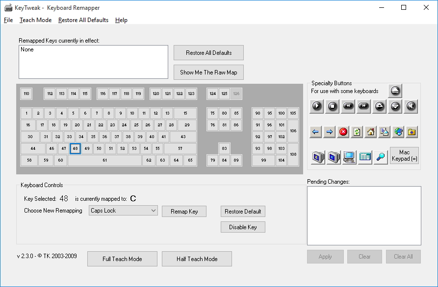

Ich wuerde die fehlerhafte Taste remappen - entweder per "AutoHotKey"
oder "KeyTweak"
Fuer Keytweak siehe Bildanhang
und fuer AutoHotkey siehe Beispielcode unten:
CapsLock::c
Dieser simple Einzeilen-Code veranlasst die CapsLock-Taste sich genauso
zu verhalten wie die c-Taste.
Wenn Du dich mit AutoHotKey nicht beschaeftigen moechtest,kannst Du die
im Anhang befindliche EXE-Datei verwenden.
So wie Du die ausfuehrst,kannst Du CapsLock als Taste c verwenden.Rechts
unten in der Taskleiste siehst Du ein gruenes H-Symbol.Ein Rechtsklick
darauf und "Exit" beendet das Programmm wieder.
Wenn Du der exe-Datei nicht traust,musst Du halt AutoHotkey downloaden
und obige Codezeile selbst in eine Scriptdatei einfuegen.Die
CapsLock-Taste ist nur ein Beispiel,natuerlich kann man auch andere
"Ersatztasten" verwenden...
Super Idee, dann muss man bloss noch das Schreiben neu lernen. Bei
Sondertasten kann man das machen, bei normalen Buchstaben ist es absurd.
Georg

Georg schrieb:
> Georg
Dann ignorier doch einfach mein Posting.Es duerfte klar sein,dass das
remappen von Tasten fuer "Power user/Sekretaerinnen etc." nur eine
voruebergehende Loesung sein kann.
Im uebrigen hatte ich den Threadstarter in meinem Posting direkt
angesprochen -  ob er auf meinen Loesungsvorschlag eingeht oder nicht
ist ihm ueberlassen.
