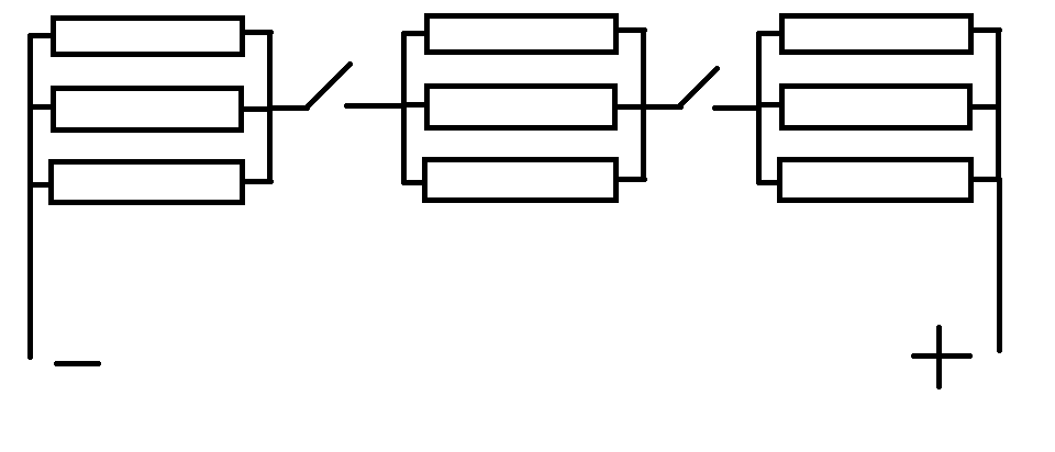

ich habe vor, mir einen Akku aus Einzelzellen selbst zu bauen. Dazu habe
ich mir überlegt eine 10s3p Verschaltung zu verwenden. Also immer 3
Akkuzellen parallel und diese dann 10 mal in Serie schalten (Im Bild mit
3 beispielhaft dargestellt). Die einzelnen Zellen haben 3,7V, also
insgesamt 37V.
Um die Akkus wieder zu laden, will ich aber die Serienschaltung
auftrennen und alle 3er Packs einzeln laden. Dazu wollte ich einen 10
poligen Schalter verwenden, der zwischen je zwei 3er Packs geschaltet
wird. Zudem muss der Schalter, im angeschalteten Zustand, auf jedem
Polpaar einen Strom von 10 A vertragen. Beim Aus- und Einschalten wird
der Akku aber nicht Ent- oder Geladen. Es fließt also währenddessen kein
Strom.
Ist das möglich einen solchen Schalter in einer Akkuschaltung zu
verwenden? Oder kommt es da zu erheblichen Verlusten? Ich habe bis jetzt
noch keinen Schalter gefunden, der 10 Polig ist.

Die müssen ja nicht unbedingt gleichzeitig geladen werden.
Ich benutze für 12 Akkus einen Drehschalter 12 Stellungen
und 2 Ebenen. Aber der Strom ist bei mir geringer.

Solche Schalter gibt's, z.B. sollten schon die kleinsten Nockenschalter
"T0" von Eaton thermisch 20A vertragen. Die Variante mit 10 Umschaltern
müsste ungefähr T0-10-8374-... heißen.
Man könnte auch einen ganz billigen Schalter und 10 einzelne Relais
verwenden.
Aber: wenn du die Batterie auftrennst, müsstet du eigentlich 10
Sicherungen spendieren, die beim Entladen alle in Reihe liegen - das
sind Verluste, da stören die Schalter kaum noch. Wenn du nur die
Abgriffe zu den Ladereglern schaltest, brauchst du zwar immer noch 10
Sicherungen, aber die sehen nur den Ladestrom. Da tun die Verluste nicht
(so) weh, und evt. ist der Ladestrom auch noch kleiner (was dann wieder
kleinere Schaltkontakte erlaubt). Eine 11. Sicherung für den Verbraucher
braucht's natürlich trotzdem.
Ja, die Laderegler müssen dann alle gegeneinander isoliert sein. Je nach
Aufbau gibt es das aber geschenkt, z.B. mit 10 einzelnen Steckerladern.
Selbst 5 Ringkerntrafos mit je 2 Sekundärwicklungen könnten günstiger
sein. Muss man abwägen...

Ich würde die Akkus auf keinen Fall parallel schalten, den schon bei
kleinen spannungsunterschieden zwischen den einzelnen Zellen fließen zum
Teil ziemlich große ausgleichsströme, welche deine Akkus ziemlich
schnell entladen, und auf kurz oder lang beschädigen kann.
