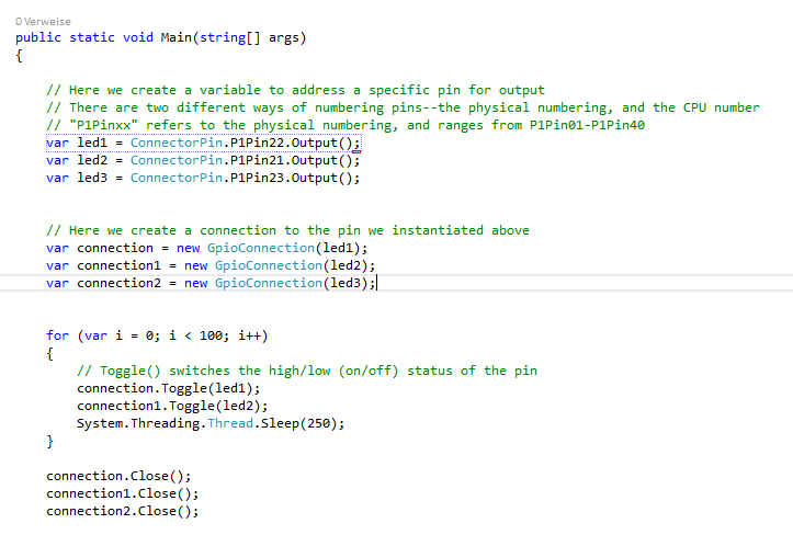

OP #4324166
hallo
hab jetzt was gefunden unzwar :
mit Visual STudio mit der Library von Nuget(Raspberry.IO.GeneralPurpose)
ein C# programm laufen lassen und dann auf den Raspberry gezogen und
dann mit :
sudo mono test.exe ausgeführt.Klappt alles nur hab ich ein problem mit
der Programmierung:im Anhang
ich habe da die Zeile mit dem Toggle ,da würd ich gerne die Led einfach
nur anmachen!
und nicht "togglen" lassen.
Aber ich komm da nicht weiter...kennt sich da jemand vielleicht aus?
lg
Gast #4324219
> nur anmachen!
Echt jetzt, du bist nicht in der Lage, dir mal die Methodenliste von
GpioConnection anzuschauen? Da gibts doch sicherlich einen Namen, bei
dem man ein ein oder ausschalten denken könnte.
OP #4324547
danke Planlos hat geklappt ...hab die falschen klammern benutzt.
