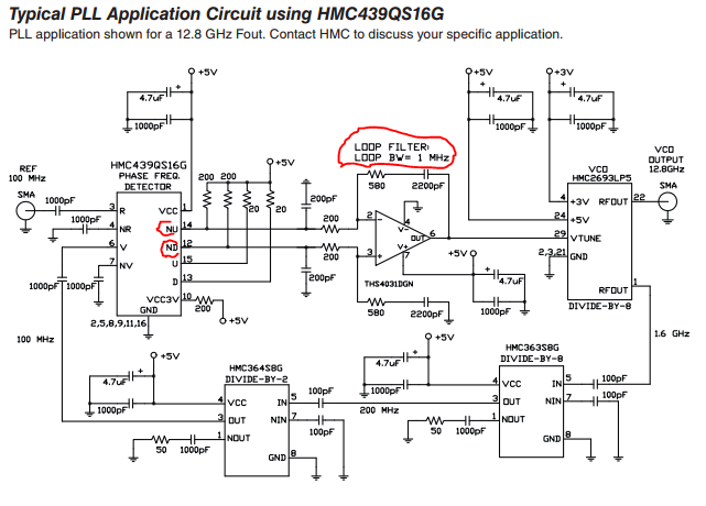

ich habe Schwierigkeiten das Ausgangssignal  des Loop Filters (Bild
"LPF") zu bestimmen.

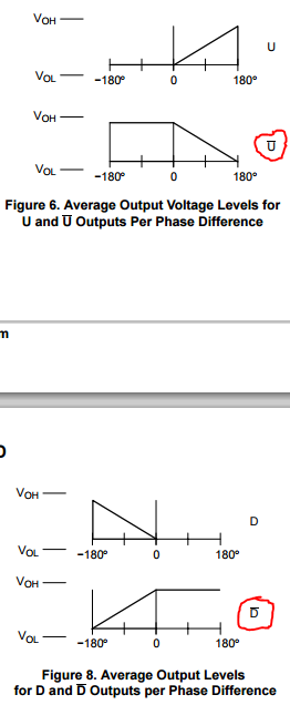

Es handelt sich um einen  Summierer mit PI-Regler, der aus den im Bild
"NU_and_ND" schematisch dargestellten Signalen, das Steuersignal für
einen VCO erzeugt (im Prinzip, wie im Bild "VCO_Cntrl", jedoch nicht im
negativen Spannungsbereich!?).
Vor +In und -In des OPs sind RC-Tiefpässe. Es liegen also DC-Spannungen
an den OP-Eingängen an.
Für den Fall einer konstanten Eingangsspannung an -In und wenn +In auf
GND läge, gilt normalerweise bei PI-Reglern:
Vout = - {Vin*(R2/R1) + Vin*(t/(R1*C)) } + Vout(0)
Wie gehe ich jetzt mit der Spannung an -In um?
Kann mir bitte jemand bei der Berechnung helfen?
