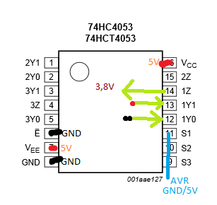

ich wollte mit einem HC 4053 einen AD-Wandler-Port etwas "vergrößern",
also 2 Werte an einem ADC auslesen. Also eine Mini-Platine erstellen
lassen, da ja die Beschaltung vom 4053 ja nicht so kompliziert ist, auch
für mich als Anfänger.
Problem: es geht nicht. Die eine SMD-Variante von Reichelt bleibt kalt,
die andere Variante von Reichelt wird extrem heiß. Also muß ja etwas mit
der Plainte nicht stimmen. Der "Heiz-Chip" zieht 230mA, der "kalte" Chip
ca 30mA. Die Platinen wurde auf Kurschluß etc gecheckt, aber alles okay.
Ich gehe davon aus, daß mein Layout nicht funktioniert, ich etwas falsch
erstellt habe.
Anbei eine Skizze der Beshaltung. Und ja, mein Platinen-Layout ist genau
wie das aus der Skizze ;)
Jemand eine Idee, warum da immer am Ausgang 3,8V anliegen, während
Angang A GND und Eingang B 5V ist, egal ob S123 GND oder 5V?
Vielen Dank
> ca 30mA.
Beides ist viel zu hoch, er sollte ~1µA ziehen.
VEE gehört an -5V oder GND!
von itsme (Gast)
Du solltest nochmal ins Datenblatt schauen, VEE ist falsch beschaltet.
Schade um die Chips:-(((
von Max (Gast)
VEE soll GND oder -5V sein? Und warum steht im Datenblatt "supply
voltage"? :(
von Georg A. (georga)
Vee ist die Leitung, auf die die internen Schutzdioden "nach unten"
gehen. Wenn man keine negativen Eingangspegel hat, reicht Gnd. Generell
muss es so negativ wie der negativste Pegel sein (innerhalb der
erlaubten Werte). Hält man sich nicht dran, werden die Pegel nach unten
beschränkt und evtl. je nach Quelle die Schutzdioden samt Chip ruiniert.

Nachfrage: Wenn ich Spannungen nahe GND und 5V mit dem 4053 "routen"
will, brauche ich -5V und 9V?

von Peter D. (peda)
Bei VEE = GND und VCC = 5V kannst Du von -0,3V .. +5,3V schalten.
von Max (Gast)
